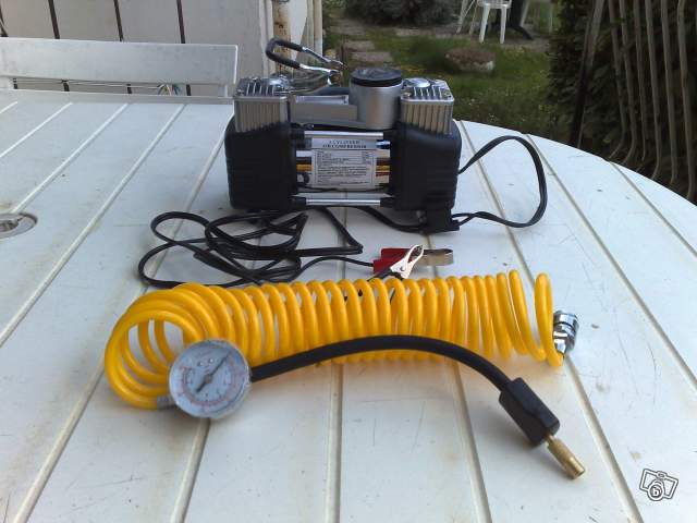

Je cherche à avoir une solution de gonflage autonome embarqué (ou portable) sur mon TP3 pour gonfler une ou plusieurs roues en cas de besoin.
En gros est ce qu'avec ça: (moins de 100€ sur le net)
Je suis utopiste ou quoi? Est -ce que ça pourrait suffire ?

Salut Dim, pour le compresseur il faut voir s'il a assez de puissance pour gonfler tes pneus à bonne pression surtout. Parce que même un petit compresseur (tu verrais le mien... :lol: ) peut gonfler un minimum ta roue en prenant son temps et si tu veilles à ce qu'il ne chauffe pas trop. Ca dépanne quand t'es à plat, le temps d'aller à la station faire un vrai gonflage.
Celui-là a l'air quand même assez gros, il ne doit pas être mal.

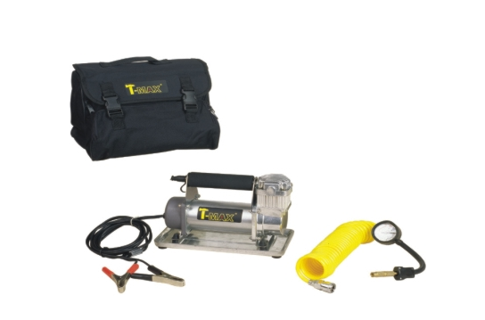

Personnellement j'ai un Tmax qui me regonfle mes 4 roues sans problème et sans chauffer.
Pression maxi 4,5 Kgs, bien suffisant c'est la pression que je met dans mes pneus.

Guy wrote: Personnellement j'ai un Tmax qui me regonfle mes 4 roues sans problème et sans chauffer.
C'est le genre de compresseur que j'avais avant. J'en avais acheté 2 en promo à Carrouf, dans les 40 zorros l'un si je me souviens bien.
Je regonflais + vite les 6 roues de mon Pinz que certains compresseurs "haut de gamme" pour les 4 roues d'un 4x4 (pour des différences de pression du même ordre, bien sur).
Son seul inconvénient est d'avoir des parties très chaudes à proximité des mains. En principe, après gonflage, je laissais qq minutes refroidir avant de le ranger, vraiment très chaud !!
