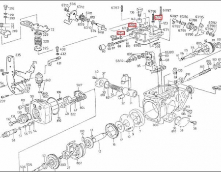

ou peut on trouver un éclaté de la pompe ?

L'éclaté de mémoire je ne sais plus mais le manuel atelier tu peux le trouver sur le site (un pdf) farfouille un peu.

rien dans le manuel d'atelier qui est déjà mon livre de chevet :wink:

Un éclaté de la pompe d'injection.
J'espère que c'est cela que tu cherches.
Cordialement.
Serge

merci beaucoup serge :wink:
