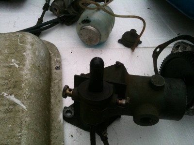

j'ai donc récupéré quelques pièces mais une me chagrine, je ne sais pas ce que c'est exactement peut-être que quelqu'un connait ?
c'est sue pièce qui se trouvait sur la rampe d' admission

euh ...justement je pensais à l'alcooliseur, mais pas à cet endroit ...c'est donc çà ??!

le bocal derriere est le reservoir de lave-glace équipée d'une pompe à pied (pour ceux qui ne l'ont pas en électrique) et au début du démontage j'ai bien cru que cette petite pompe était la commande du ralentisseur fowa car elle quasiment au même endroit, à gauche de l'embrayage. trés vite déçu quand j'ai soulevé le tapis de sol et que j'ai vu une durite avec du liquide bleu qui rejoignait le bocal du lave-glace :evil: puis finalement mort de rire :lol:
par contre la pièce qui m'intrigue ... et ben elle m'intrigue toujours ...je crois que je vais l'amener voir chez rvi ,j'aurai peut-être une réponse, le gars m'a dit que son père y balancait du start pilot par là en hiver mais j'ai un gros gros doute sur cette utilisation mais à la fois c'est vrai que çà a l'air bien pratique pour le faire quoi-que je ne sois pas trés partisan du démarrage de cette manière mais des fois y'a pas trop le choix

Pour ta pièce bizarre, ça ressemble beaucoup au système de préchauffage du man 712 ( thermostart ).
Sur ta photo, on voit bien le petit reservoir de gasoil de la bougie de préchauffage. Il se branche sur le circuit de retour en sortie de pompe d'injection.
Tiens, une photo du montage sur mon TP3. On voit bien le raccordement avec la bougie de préchauffage.

merci woolf de suite j'y vois plus clair ! je me posais cette question car j'arrivai pas a comprendre vu l'emplacement ! sur le sm8 (non 4x4) que j'ai démonté ce thermostart donc, qui était sur le coude qui relie la pipe d'admission au filtre à air et la bougie de préchauffage est sur ce coude. sur mon sm8 (4x4 lui,enfin 6x4 plutôt) il y a un coude mais dépourvu de tout et dans l'autre sens vers l'arrière (le filtre à air n'étant pas au même endroit) et la bougie de préchauffage est directement sur la pipe d'admission et thermostart plus loin au dessous. :lol: bah pourquoi pas l'installer, :lol:ça me ferai un double préchauffage, vu les temps qui courent et oui il neige encore et ça caille bien :lol:

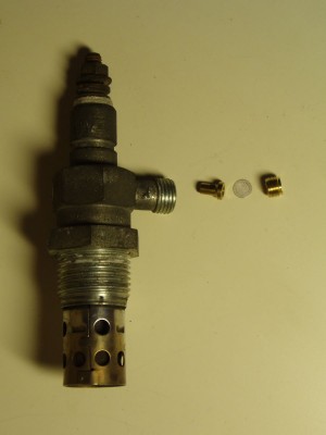

Cool merci pour les infos et les photos, en fait ce n'est pas compatible avec ma bougie flamstart car il n'y a pas le petit clapet, pour que le gasoil coule il faut qu'il soit injecté dans la bougie à une certaine pression.
Dans l'ordre : bougie, "gicleur", filtre, et vis trouée (pour maintenir l'ensemble en place).
Je devrai donc me bricoler un système de mise sous pression d'un petit réservoir ou un truc du genre si je veux faire fonctionner mon "chalumeau" ^^
