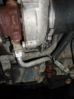

J'ai une durit qui menace de percer sur le circuit d'huile du turbo, chose étrange c'est une durit "Ivéco".
Du coup j'ai jeté un oeil au catalogue de pièces détachées et je vois que le montage n'est pas le même; est-ce que quelqu'un pourrait me dire si sur son B il a le montage qui est sur la fiche RVI ou s'il a la même montage que le mien svp ?
C'est le petit bout de durit rouge
Merci,

ton moteur est "reconditionné" par une boite qui doit faire indéfférement les moteurs sofim iveco ou renault...
car ce n'est pas un accessoire qui a été prélevé du tiens n'est ce pas? tu avais même un moteur atmosphérique si je me souvient bien..non?
en tous cas ça devrait pas te couter bien cher cette histoire..juste bizarre qu'elle aurait viellit si vite :roll:
on a bien cette couleur de durit retour d'huile du turbo sur nos iveco en tous cas mais plus longue:

Oui c'est pas vieux comme montage, ça a trois ans, je pense que c'est un défaut de la durit car elle a comme une coupure sur 5mm dans le sens de la longueur, c'est pas une usure normale.
Par contre je suis étonné de voir que vous n'avez pas cette même durit, pourtant c'est bien de l'Ivéco et vu l'imprimé dessus on voit que ce n'en est pas une qui a été recoupée, c'est sa longueur d'origine.
Je vais attendre qu'un possesseur de B se penche sous le sien pour comparer.
Par contre ça ne m'arrange pas des masses que vous n'ayez pas cette durit parce je n'ai pas la référence chez RVI du coup et vous n'avez pas la même sur vos Ivéco, je vais m'amuser pour la retrouver :roll:

Ben... j'aimerai bien te dire que oui, mais c'est un peu trop sombre pour que je puisse bien voir, enfin la durit elle même on la voit bien mais je ne vois pas ce à quoi elle est reliée.
Sur ma photo en début de post c'est la durit qui relie la sortie d'huile du turbo au bloc moteur.

J'ai eu la réponse par mail après avoir contacté SOROMEC, la boîte à laquelle j'avais acheté mon moteur :
bonjour Dimitri,
Veuillez trouver ci-joint la référence de la durite: 5001 831 465.
Ce montage correspond au moteur 8140.27 2530/2585 depuis juin 96 ( nouvelle génération) fiche ci-jointe.
C'est bien une durite rouge estampillée Iveco dans un conditionnement Renault ...
Disponible chez SOROMEC au prix de 10.95€ht.
Etienne

Tiens je retombe là-dessus par hasard, j'en profite pour faire un suivi > j'ai finalement remplacé cette mini durit par un bout de durit de base de même diamètre.
J'ai fait 2500 bornes depuis, pas de soucis.
