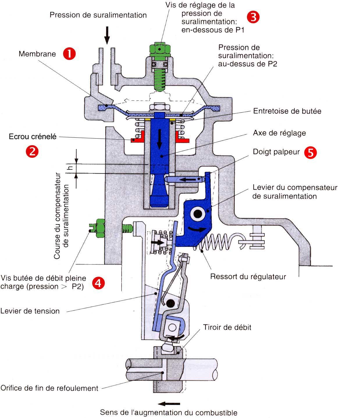

Réglage de la LDA (correction débit gazole en fonction de la charge) :
Une méthode connue depuis de très nombreuses années (au moins depuis les années 90) consiste à toucher au réglage de la correction de débit gazole en fonction de la charge ( LDA) :
Le dispositif correcteur de débit gazole (limiteur de richesse / LDA), permet l’adaptation du débit gazole en fonction de la charge et de la pression de suralimentation. Pas de pression = peu de débit. Forte pression = débit augmenté.

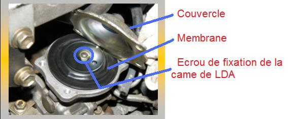

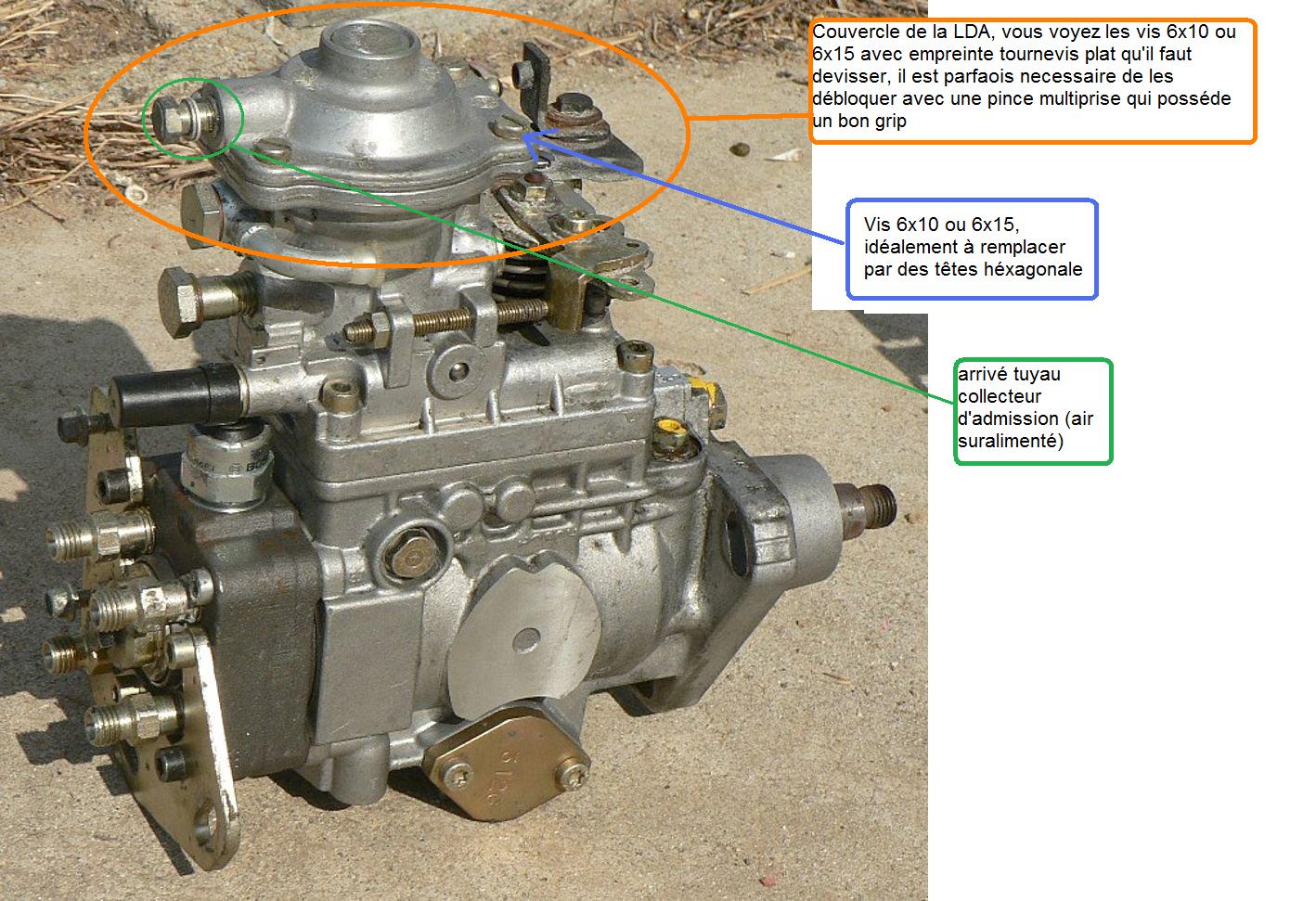

Il faut déposer le couvercle fixé par 4 vis M6 x 10mm, dont l'empreinte est souvent celle d'un tournevis plat.
Je conseille de remplacer ces 4 vis d'origine par des M6x15 à tête hexagonale creuse (TCHC).
Une fois les vis retirées, vous allez voir ceci :
Vous allez maintenant avec un marqueur blanc type "Tipp-Ex" par exemple faire une trace sur la membrane et sur le corps de pompe comme ci-dessous. Ce repaire permettra de savoir d’où on part, et surtout de revenir en arrière si besoin. Car c'est principalement par rotation de la membrane qu'on effectue le réglage.
L'étape suivante consiste à retirer la membrane et sa came, pour cela il peut être nécessaire de tourner la membrane en la retirant. Pas d'inquiétude si ça force, mais une giclée de dégrippant dans le mécanisme sera le bienvenu au remontage alors. Vous devez voir alors ceci :
Une fois la membrane et sa came retirées, vous verrez sur la came une bague en plastique qui coulisse le long de la came, elle sert à limiter la course de la LDA (donc cette fameuse came fixé à la membrane), il faut adapter son épaisseur pour que la came puisse descendre jusqu'au point de débit max à pleine charge du turbo.
Cette opération effectuée, vous vous penchez sur la pompe, et vous verrez un gros ressort que vous enlèverez le temps d'un réglage :
Une fois le ressort enlevé, vous aller voir une roue crantée qui supporte le ressort, faites un point de repère avec un marqueur, et vissez-la de 2 tours. Le fait de visser cette roue crantée, qui en fait n'est qu'un support de ressort, permet d'assouplir le ressort et pour que la came descende plus rapidement à des pressions de suralimentation plus faibles. Ce stade là permettra un temps de réponse sensiblement plus court du turbo.
Maintenant, vous replacez le ressort à sa place, puis l'ensemble Came/membrane.
Une fois celle ci remise, vous vous souvenez des 2 repaires alignés que vous aviez fait ? voir ci dessous :
Vous allez tourner la membrane (la came tournera également en dessous car elle est solidaire, c'est le but recherché) de façon à avoir les points de repaire décalés d'environ 60° (mon réglage perso) comme ci dessous :
Edit : Observez votre came avant d'effectuer la rotation, l'axe du cône est légèrement désaxé d'un côté, le sens de rotation à suivre est celui qui éloigne l'axe du doigt palpeur qui se trouve dans le logement de la came; ce n'est pas toujours le sens anti-horaire.
La rotation pourra être affinée en fonction des fumées noires qui peuvent apparaitre par exemple, ou du gain recherché, à partir de là, si on augmente la rotation, on augmentera sensiblement le gain de couple, mais certainement les fumées noires, dans le sens contraire on diminue le gain mais également les fumées noires.
