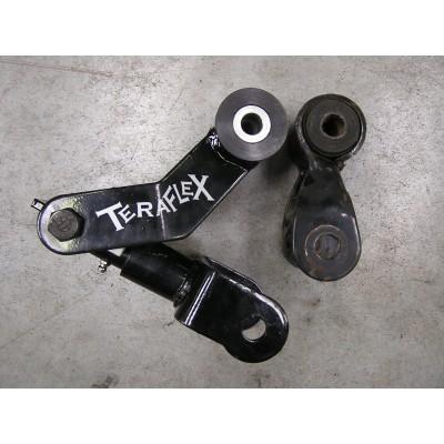

allez finalement je le créé ce post:
OB1KnoB sur le post peur de vous retourner dans les devers a écrit :
à part faire beau (discutable) sur le tableau de bord...quelqu'un a-t-il jamais eu l'utilité de l'inclinomètre ? à mon avis on est plus occupé à regarder ce qu'on fait qu'à regarder ce machin là (pour peu qu'il soit réglé) je pensais l'élire "accessoire inutile de la semaine" mais il y a peut être des avis contraires?
Allez je mets un avis contraire pour te faire parler un peu plus :mrgreen: : je pense que ça peut être intéressant d'avoir un inclinomère sur lequel on aura noté le "point de non retour" de son véhicule en dévers, je me dis que si un jour sur une piste où il n'y a qu'un seul chemin qui passe par un gros dévers, au moins je verrais si je peux quand même passer alors que j'ai l'impression que je vais verser.
et pour mon 2eme accessoire inutile (jusqu'à preuve du contraire bien sur)
j'ai nommé: les jumelles revolver type teraflex dont on nous rebat les oreilles dans les magazines de 4x4...et qu'on aura déffinitivement oublié dans quelques années... sauf pour les demos de levé de roue...
j'y pense juste parceque je tombe sur cette annonce: http://www.leboncoin.fr/vi/75840559.htm?ca=12_s

Je ne suis pas d'accord avec toi ( tu devais t'en douter :lol: ), les jumelles "révolver" apportent un réel plus pour qui veux faire du franchissement avec un véhicule à lames...
Cela permet de bénéficier de grands débattements et par conséquent d'améliorer de façon significative la motricité du véhicule équipé sans faire de lourdes modifications...
Le principe est simple et éprouvé :D
Et puis au US cela existe depuis des décennies!
Je vote POUR !!!!

déjà pour que tout le monde comprenne à quoi ça sert:
[image non disponible]
les véhicules a suspention a lame sont limités en débattement parceque ...à moins d'avoir des lames super galbées et d'une souplesse extreme (ce qui serait bizarre a conduire :mrgreen: )
la course qu'elle autorisent au pont est plus faible qu'avec des ressorts hélicoidaux dont on peut finalement indéfiniment allonger la course en mettant plus de spires (ce qui est aussi bizarre a conduire d'ailleurs je pense)
du coup...quand le véhicule croise... le pont descend d'un coté mais est rapidement limité car les lames le retienne dans sa descente et la roue quitte le sol.
perdant ainsi toute motricité c'est évident...
l'intéret des jumelles révolver est: d'une part d'autoriser un "déboitement de l'articulation" libérant ainsi le pont de la retenue des lames...comme pouraient le faire des jumelles en ciseaux: je me suis amusé a le faire sur le brutt une fois:
et d'autre part...comme cet exces de débattement nécéssite une torsion à laquelle les lames résitent encore... (d'aillur sur la photo j'ai ajouté un ressort spirale pour les forcer quand même :mrgreen: ...la jumelle revolver autorise une rotation de son axe pour libérer cette contrainte.
et pour pouvoir aller encore plus bas on peut les combiner d'une Z box a l'autre extrémité des lames...
tous ces artifices pour pouvoir garder la roue délestée au sol et faire de belles photos:
il y en a des mieux je retrouverai :oops:
seulemeent voilà...à part faire des photos impressionantes...qui peut me dire a quoi ça sert de vouloir absolument garder la roue delestée au sol....puisqu'elle est justement délestée :mrgreen: et qu'aucun poids sinon son poids propre avec un peu de celui du pont...ne lui donnera de l'adhérence... contrairement a un 4x4 généreusement suspendu avec des ressorts hélicoidaux très longs qui continueront a pousser sur la roue tant qu'ils auront un peu de compression :roll:
c'est parti ..à vous 8)

Le premier bénéfice est que sur un véhicule équipé d'un différenciel standard (sans blocage ou glissement limité) le peu que la roue va gratter au sol, c'est autant de couple transmis à la roue chargée, le deuxième c'est que le grippe même faible récupéré est toujours un plus! La réussite d'un franchissement ne tient pas forcément à grand chose...et puis la roue sera aussi plus rapidement en contact avec le sol dès que le véhicule se stabilisera et dernier avantage cela limite les transfert de masse source de figures de style pas toujours contrôlées!

bpoursin a écrit :Le premier bénéfice est que sur un véhicule équipé d'un différenciel standard (sans blocage ou glissement limité) le peu que la roue va gratter au sol, c'est autant de couple transmis à la roue chargée, le deuxième c'est que le grippe même faible récupéré est toujours un plus! La réussite d'un franchissement ne tient pas forcément à grand chose...et puis la roue sera aussi plus rapidement en contact avec le sol dès que le véhicule se stabilisera et dernier avantage cela limite les transfert de masse source de figures de style pas toujours contrôlées!
bon je pourrais changer le titre du post et dire que c'est inutile "pour nous" :wink:
mais ça permet de discuter...
certe l'accessoire est moins cher qu'un blocage de dif...mais quand on en est a ce niveau d'accessoirisation pourquoi ne pas prendre un véhicule qui en est équipé pour faire du trial...
reste que je suis persuadé que c'est loin d'en avoir l'efficacité...comme tu dis la roue en question va tout juste égratigner le sol
si c'est si bien pourquoi les possesseurs de TP3 ne s'y mettent pas..?
pour ce qui est de limiter les transferts de masse...je vois pas trop?
par contre je vois bien qu'en plongeant tête la première j'aimerai pas que le bordel se déplie et me laisse le poids du pont sur le sol alors que c'est lui qui m'empèchera peut être de faire un soleil :mrgreen:
non?

Justement, le pont en restant près du sol fait descendre le centre de gravité (il y a minimum 100kg qui se balade sur nos engins!) et encore une fois dans certain passage on joue serré, sur la photo l'iveco s'approche dangereusement de ses limites...
Je pense que les possesseurs de TP3 et bien entendu le gros des possesseurs de CC4x4 ne voient pas l'utilité de ce genre d'accessoire. Mais lors d'une situation critique cela peut te sauver la mise. Nul n'est à l'abris de se retrouver coincé dans un passage délicat sans pouvoir faire demi tour. Je crois qu'en ce qui nous concerne il faut voir ca comme un accessoire de sécurité, un joker...
Ce jour là vous serez content d'avoir un véhicule capable de vous ramener à la maison...

La lame reste attaché d'un côté et il faut qu'il y ai vraiment un cap de dépassé pour que le jumelle se libère...
Sur les deux dernières photos, les jumelles ne se libèreraient pas, il faut dépasser le débattement initial de la lame pour qu'elles se libèrent...

C'est pas inutile les teraflex. Par contre, avec les amortos d'origine, ça sert à rien.
Certes, le poids au niveau de la roue n'est pas exceptionnel, mais dés fois le petit gratouillage de la roue au niveau du terrain permet de franchir l'obstacle :D
Pour le TP3, le pont avant croise déjà très bien d'origine. Par contre, pour l'arrière, il n'y a pas de jumelle, mais un système de glissière :mrgreen:

A l'avant, il y a bien des jumelles classiques. Par contre, à l'arrière, il y a les glissières. Un tp3, ça croise pas un cachou de l'arrière :roll:
A l'époque, ils auraient mis le système de suspension à jumelle à l'arrière, ca aurait donné de super croisement :mrgreen: .
Pour rouler sur route avec les teraflex, il y avait MAXIZUK de forum4x4 qui avait monté une barre panhard. D'après lui, le changement était radical et la tenue de route était bien améliorée ( un peu comme sur les daihatsu rocky à deux ponts rigide ).

les jumelles revolver apporte un réel intérêt en tt si les amortisseurs sont assez long bien sur. je n'en ai pas sur mon suz mais pour en voir évoluer très souvent ya pas photos. de plus le centre de gravité pas plus haut avec les jumelles plié et sur la route elle restent pliés donc je ne pense pas que cela pose un problème et certainement moins que des lames paraboliques extra souple ou des barres stabilisatrices démonté. sur mon cherokee j'avais enlevé les barres stab, c'est super en tt mais sur la route c'est 90 maxi.

Les systèmes qui augmentent le débattement des ponts augmente l'adhérence, ça ne fait aucun doute , avoir 4 roues au sol , c'est mieux que 2 et 1/2
Car en croisement de pont , ce n'est pas une roue qui déleste , mais deux , celles opposées en diagonale .
Les systèmes additionnels tels que les jumelles rallongées ou autres font que le X formé par les deux ponts est plus conséquent ...
Mais bon , de tels systèmes exagérés sont fait pour le style , c'est presque du tuning à ce niveau là.
Par contre , gros inconvénient a l'augmentation du débattement sur les système à lames,c' est souvent au détriment de la tenue des ponts en latéral et donc au détriment également de la tenue de cap...sur route :(
Pour l'utilisation de nos engins, c'est quand même mieux un blocage de pont car les croisements de ponts ne sont qu'occasionnel , ils font plus de route que de roues levées
Voilà, en résumé, ce système est efficace à l'époque ou je trialisais en jeep, j'en ai utilisé des similaires, mais pour les véhicules du forum :lol: ....non
