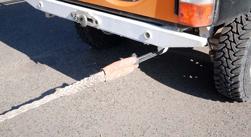

Découvert cette semaine et vraiment super!
Voici la manille souple, légère, peu encombrante, résistante (12T) et facile d'emploi...elle ne se bloque pas etc...
Si cela vous intéresse, on pourrai envisager une commande groupée :lol:
Tarif public 20€ pièce.

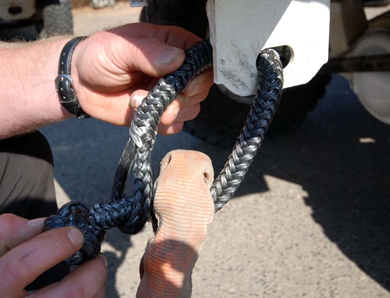

Bonjour Bastien2
est-ce que l'on ne doit pas faire attention aux angles vifs lors de l'accrochage, ça ne risque pas de l'abimer ?

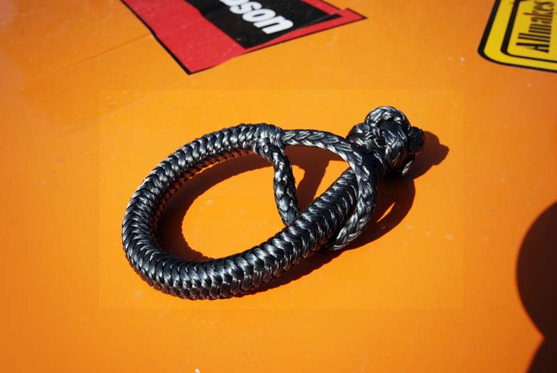

Vu la taille, la résistance annoncée, le prix et la couleur, il doit y avoir du Kevlar (et/ou du carbonne ?) la dedans. Si c'est le cas, ces matériaux n'aiment la friction et pas du tout les angles vifs.
Si c'est plus "ordinaire" comme matériaux je doute que ça tienne 12T.

En general, c'est du "dynema" comme les "corde pour treuil" . C'est un produit super.
Je suis interessé par une commande groupée si ca peu faire baisser le prix. ( que je trouve un peu elevé )
Le principal usage est, pour moi, de pouvoir rallonger une cinetique avec une sangle statique, sans riquer de mettre un bout de feraille au milieu.

Ce produit a été testé en condition extrême et en course, il est très résistant, je dirai que dans le monde du tout terrain, c'est le produit de l'année!
Moi, j'adhère mais il est certain qu'il ne faut pas l'utiliser sur des angles trop vifs.
Mais le gros avantage, c'est que ça ne prend pas de place contrairement a son homologue en acier, ça ne brimbale pas, ça n'use rien et détruit rien dans un coffre de voiture etc... et c'est certainement suffisamment résistant pour sortir un CC de4/5 tonnes en douceur...c'est a mon avis le compagnon idéal a la sangle cinétique!
Un ami a réussit à casser une sangle cinétique sur le Berlin/Breslau (tiré par une brute avec un 6x6!), la manille elle n'a pas cédée...

L'argument du câble qui casse avec une grosse manille qui part comme une fronde me semble à prendre en compte. Je crois qu'il est prudent de ne mettre une grosse manille acier que directement sur une partie de châssis, et pas au milieu d'une quelconque rallonge.
En tant que vieux marin, (utile pour connaitre les noeuds qui peuvent encore défaire après plusieurs tonnes de traction), pas pressé qui plus est, un petit stock de bons bouts en tous genre devra faire l'affaire, quitte à les passer en quadruple si nécessaire (ce qui proccure une meilleure répartition des efforts de frottement et/ou de cisaillement).
