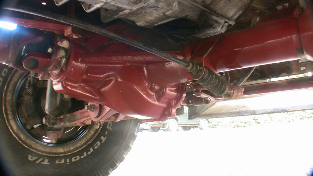

depuis 1 an qu'on l'a... la plus part du temps..un peu boueux..il s'en sort plutôt bien

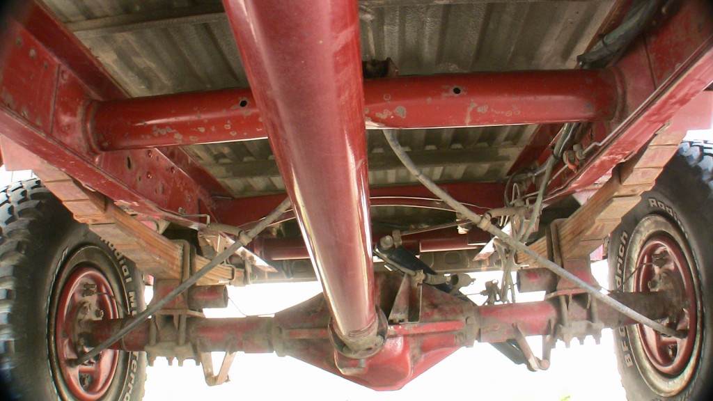

après un dégrossissage sur le châssis..il faut attaquer l'endroit le plus critique

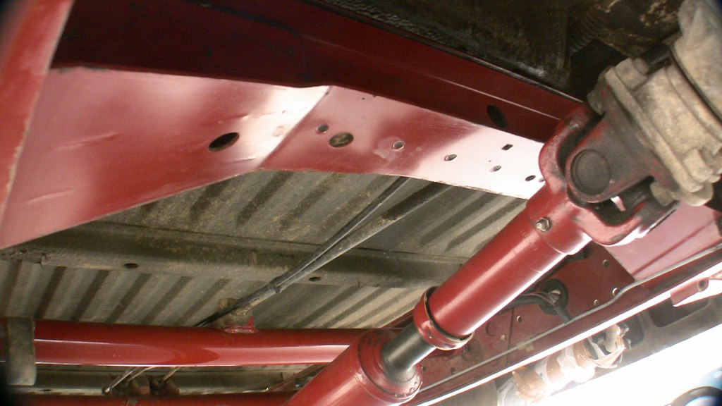

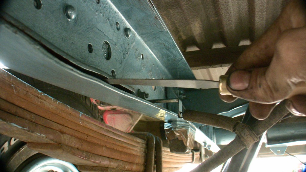

voici l'endroit le plus vulnérable: la zone de recouvrement entre les 2 épaisseurs des longerons..donc curetage avec le plus petit coutteau de peintre qu'on trouve..1euro50

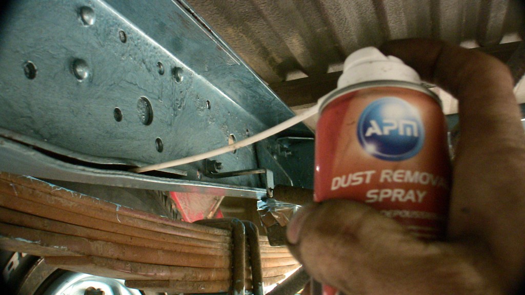

souflage des poussière à la bombe gaz pour ordinateur si vous avez pas de compresseur..ça peut aussi servir a rétracter des pièces...pulvérisé à l'envers le gaz sort a l'état liquide et peut faire descendre les pièces à -50°C ;-) 4euros 50

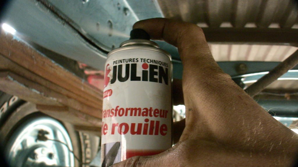

un coup de convertisseur de rouille en bombe car on ne peut savoir comment c'est là dedans.. une dizaine d'euro

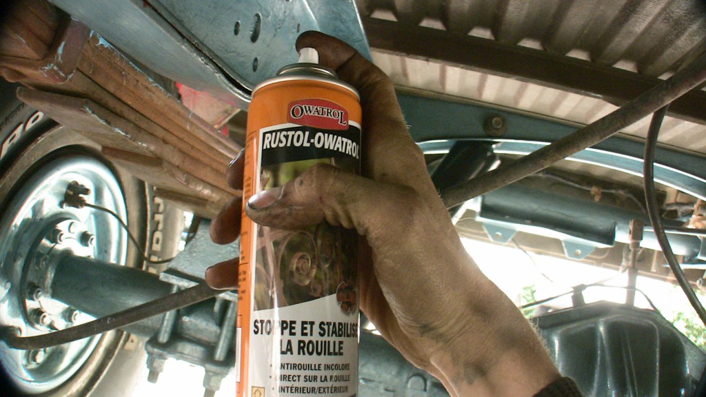

attendre minimum 3heures..puis rustol en bombe...une dizaine d'euro là aussi...on pourrait y ajouter de la peinture mais je pense que moins il y a obstruction au passage de l'humidité et mieux elle s'évacue...quand on ne peut garantir que l'eau ne rentre pas..il vaut mieux garantir qu'elle puisse ressortir

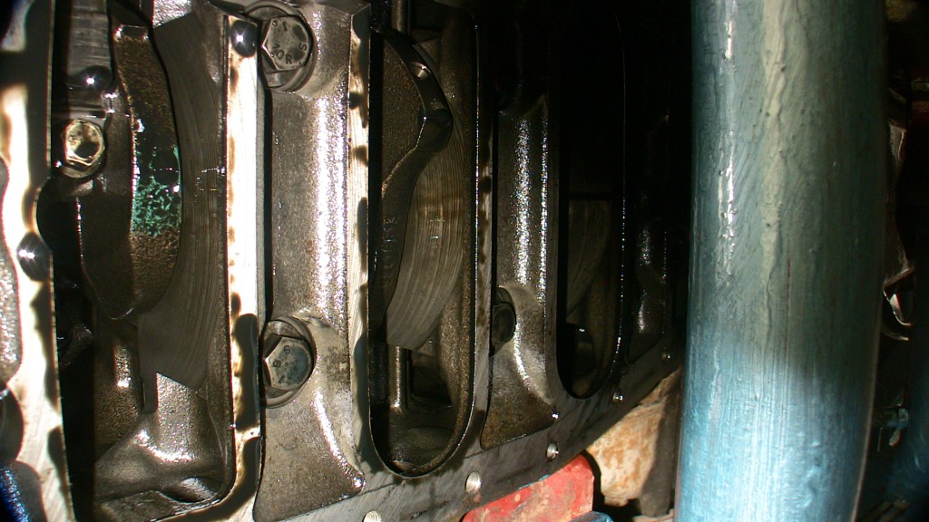

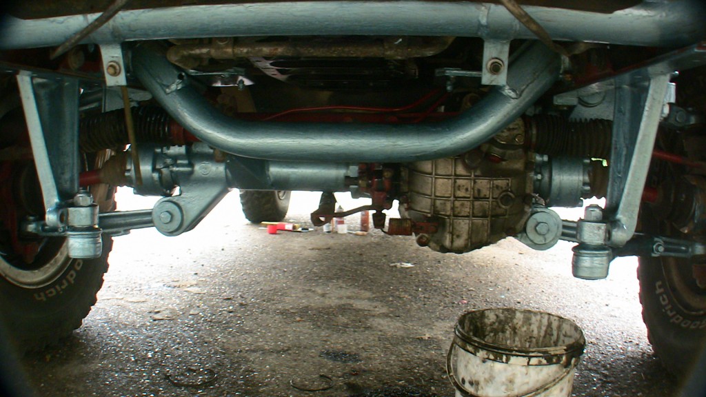

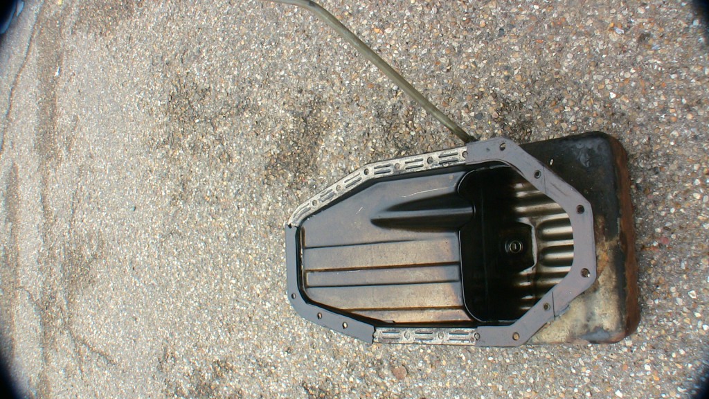

quelques images...en plus de démonter la traverse rigidifiant les supports de rotule..ainsi que la quinzaine de vis du carter lui même et bien sur le sabot de protection...pour démonter ce carter il faut en plus défaire le collier qui tient la goulotte de la jauge qui est solidaire du carte apparement...sauf en rotation..je n'ai pas essayé de tirer fort dessus..ça doit pourtant pouvoir se démonter :roll:

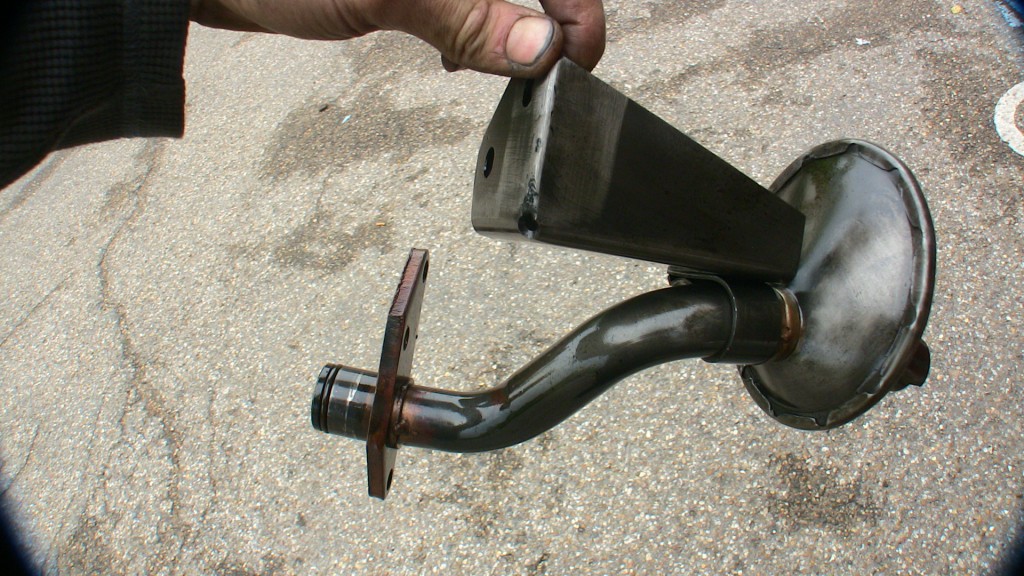

et les vis à l'intérieur tenant la crépine que voici...pour pouvoir glisser l'ensemble vers l'avant.
notez qu'a priori le joint de carter..que j'ai commandé chez AD pour 8 euros..serait spécifique à l'iveco 4x4 comme le carter lui même qui est différent du 4x2...malgres tout..Jean Michel par exemple possede un moteur de 4x2..auquel il a du être adapté le carter du 4x4...au prix de petits défauts d'étanchéité si je me souviens bien..surprenant celà dit que les blocs soient différents :shock:
d'ailleurs au passage ..ce joint est relativement épais puisqu'il permet l'étanchéité du carter avec 2 pièces du moteur, distinctes et non usinées ensemble.

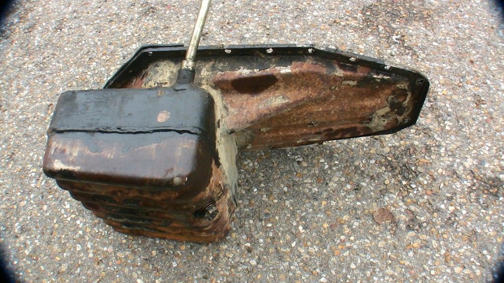

lui il va dérouiller
au moins dedans pas de mauvaises surprise

hmm ce serait pour ça que je vois des B avec les deux types de carter d'huile également... Qu'apporte cette version par rapport au carter 4x2 (que j'ai sur le mien par ailleurs) ?
Messages : 20476
Re: vive les aérosoles
OB1KnoB a écrit : Qu'apporte cette version par rapport au carter 4x2 (que j'ai sur le mien par ailleurs) ?
sur l'iveco ça ne passerait pas avec le berceau moteur je pense:
download/file.php?id=6119&mode=view
la forme "longue et molle" pardon...plate :mrgreen: (le pere noel..) passe au dessus de cette barre..néanmoins pour avoir le volume d'huile requi celui ci est stocké dans la protubérance frontale.. tu me suis?
