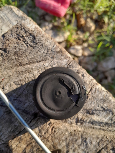

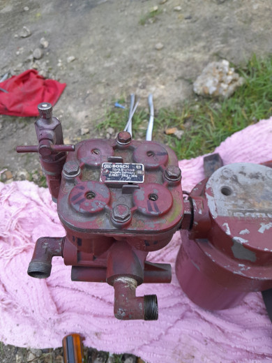

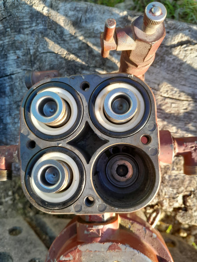

par querepatrick
bonjour
temps qu'il n y a pas d'air dans la petite bonbonne il n y a aucune commande qui fonction
comment sapelle cette piéce ? et ou je peut en trouver
- pièces défectueuse

Re: renault S110 S150 TI 4X4
Posté : 12 nov. 2024 09:15
par xavier-64
Valve protection 4 voies,
on peut encore la trouver entre 300 et 700€
Regarde chez 44 tonnes je crois qu'elle est dispo...
https://www.44tonnes.com/valve-de-prote ... 78582.html
https://www.piecesauto24.com/oen/5010251073
Le problème est qu'il faut trouver les équivalents avec les réf (plaque avec les pression de service et la réf BOSH dans ton cas) réf renault : 5010251073
Il existe aussi des kits de réparation....
Autre point important, il serait bien que tu ailles chez un RVI officiel et demander, si tu ne l'as pas, la fiche cara(téristiques) de ton cam. C'est le listing de toutes les pièces et les réf de ton cam lors de sa fabrication. (il te faut just le num de série)
Xavier
