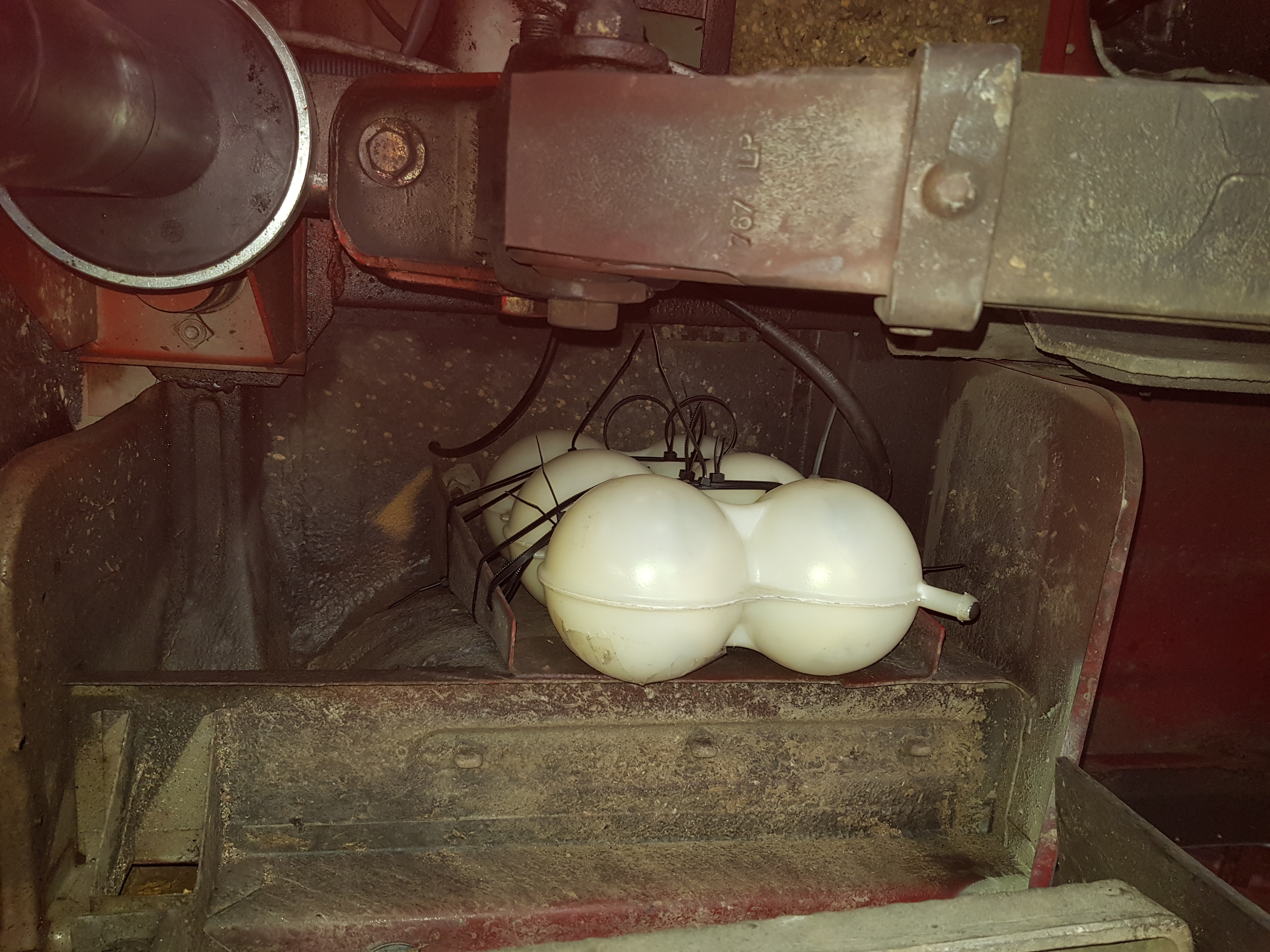

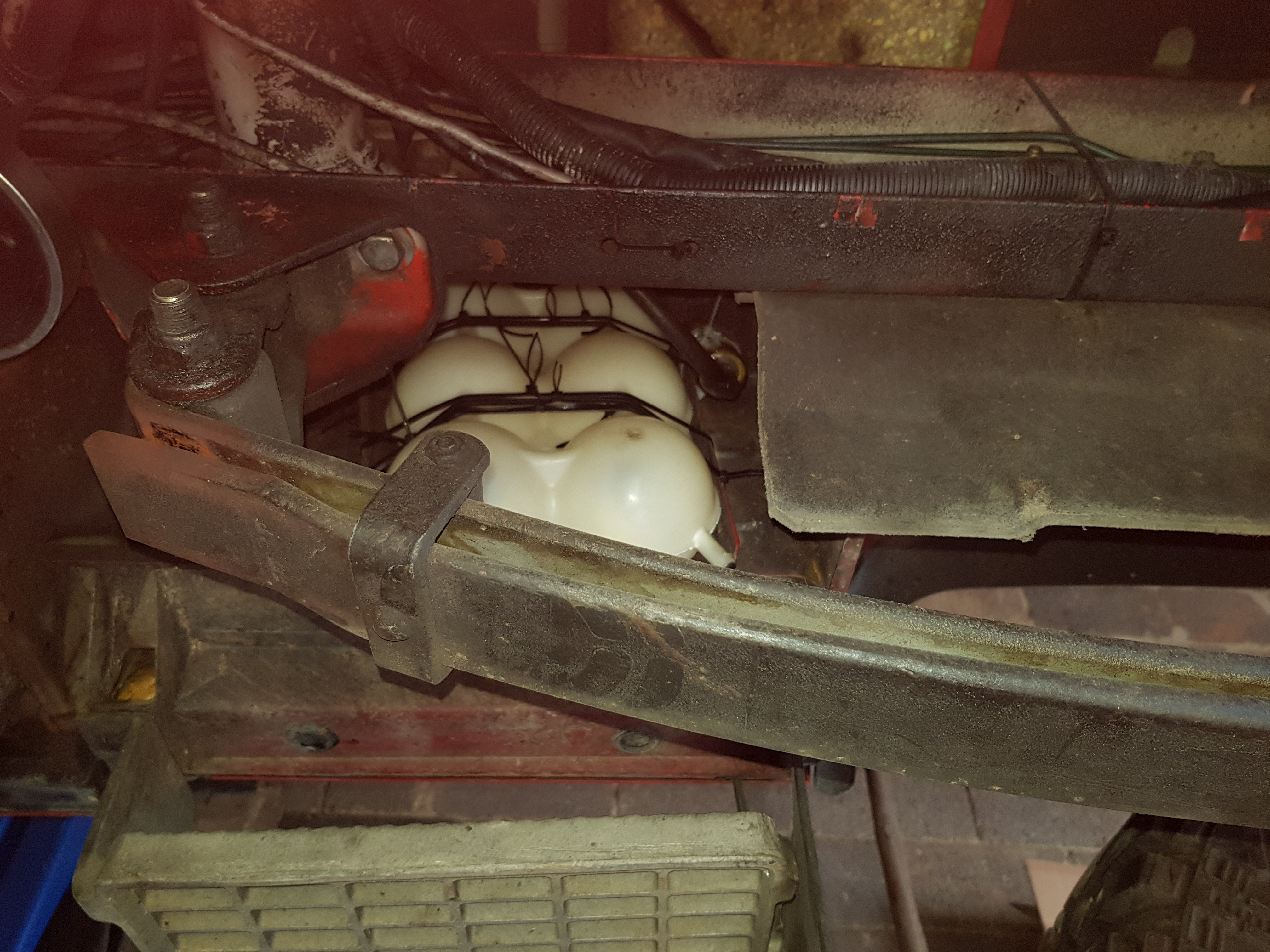

Aujourd'hui, je sais que ma pompe à vide n'était pas le problème.
Maintenant, j'en ai une en stock que je n'utiliserai probablement jamais. Une sorte d'objet magique.
Comme j'avais effectivement découvert un réservoir de vide d'origine sur Internet et que je l'avais acheté, je l'ai également installé, malheureusement sans changement.
Le problème était que, par exemple, lors de manœuvres au point mort, la pédale de frein devenait dure au deuxième appui. En d'autres termes, l'accumulation de vide était trop lente à bas régime moteur.
Lorsque j'ai essayé de déconnecter le système de contrôle du différentiel autobloquant, le problème a immédiatement disparu.
Il y a un sujet dédié à cela.
Beda
