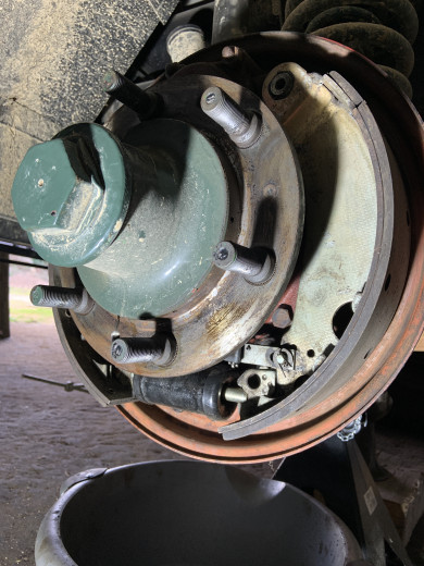

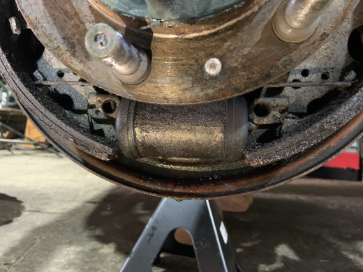

Inévitablement les freins se sont mis a fuir chacun leur tour, j'ai donc acheté un kit avec les 4 cylindres de roue refabriqué histoire de repartir sur de bonnes bases.

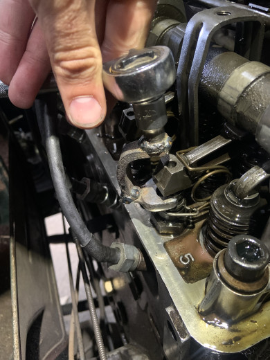

Ensuite réglage des culbuteurs et fabrication d'une magnifique clef sur mesure pour l'occasion :lol:
