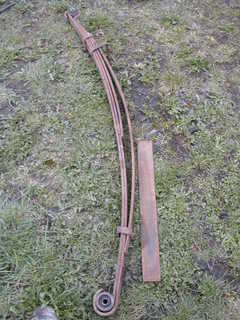

Hello , j'ai appellé cette fameuse casse , mais le mec ne m'a pas l'air très net .... et très chère .... . Du coup j'ai acheté des lames de 35/8 4x2 pour 100€ et comme ça je remplace celle qui sont cassés .... les 4 premieres , c'est les mêmes . Merçi ....à plusss
Re: Lames de ressort
Posté : 04 avr. 2009 17:34
par le duc
une petite photo des lames cassée serait sympat, je suis curieux de voir où elles cassent....

Voici les photos .... en tout cas , c'est du sport pour les changer ....

Posté : 13 avr. 2009 23:43
par hippo
merci pour les photos nico
impressionant..
ils ont pas du faire semblant quand ils le chargeaient
tu avais d'autres problèmes dessus ?
dans ton post de présentation tu peux aussi nous dire ce qui t'a motivé dans le choix de ce véhicule..? un voyage en perspective?

gardes quand même la lame maitresse avec les silent blocs, ça peut toujours servir.
