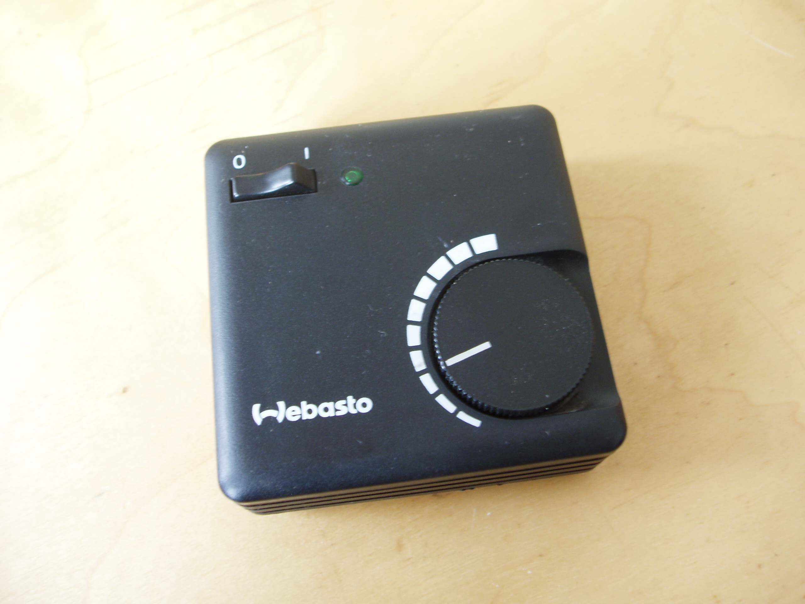

c'est tout con: tu as deux vitesses de souflerie il me semble...et un bouton thermostat rotatif...c'est tout...

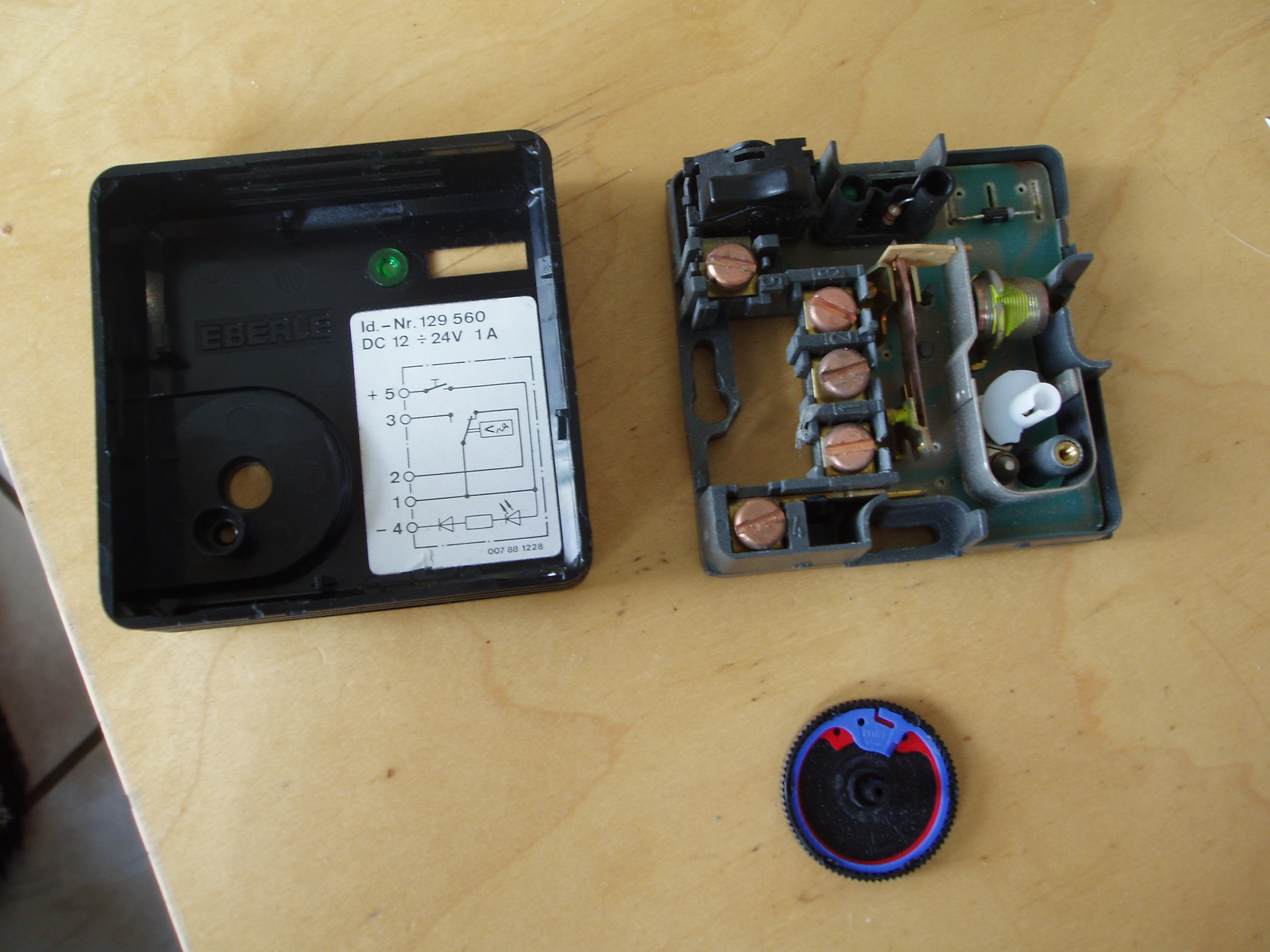

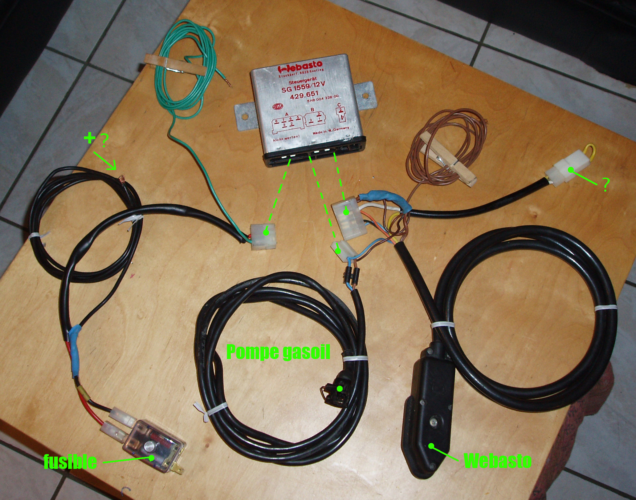

En ce qui concerne le montage, j'ai quelques questions pour les branchements électriques, c'est pas trop mon domaine ça :
Pour le boîtier de commande, j'ai deux fils (+ et - je suppose), mais le schéma électrique sur l'étiquette à l'intérieur du boîtier montre 5 branchements potentiels... Je branche juste mes deux fils ou est-ce qu'il m'en manque?

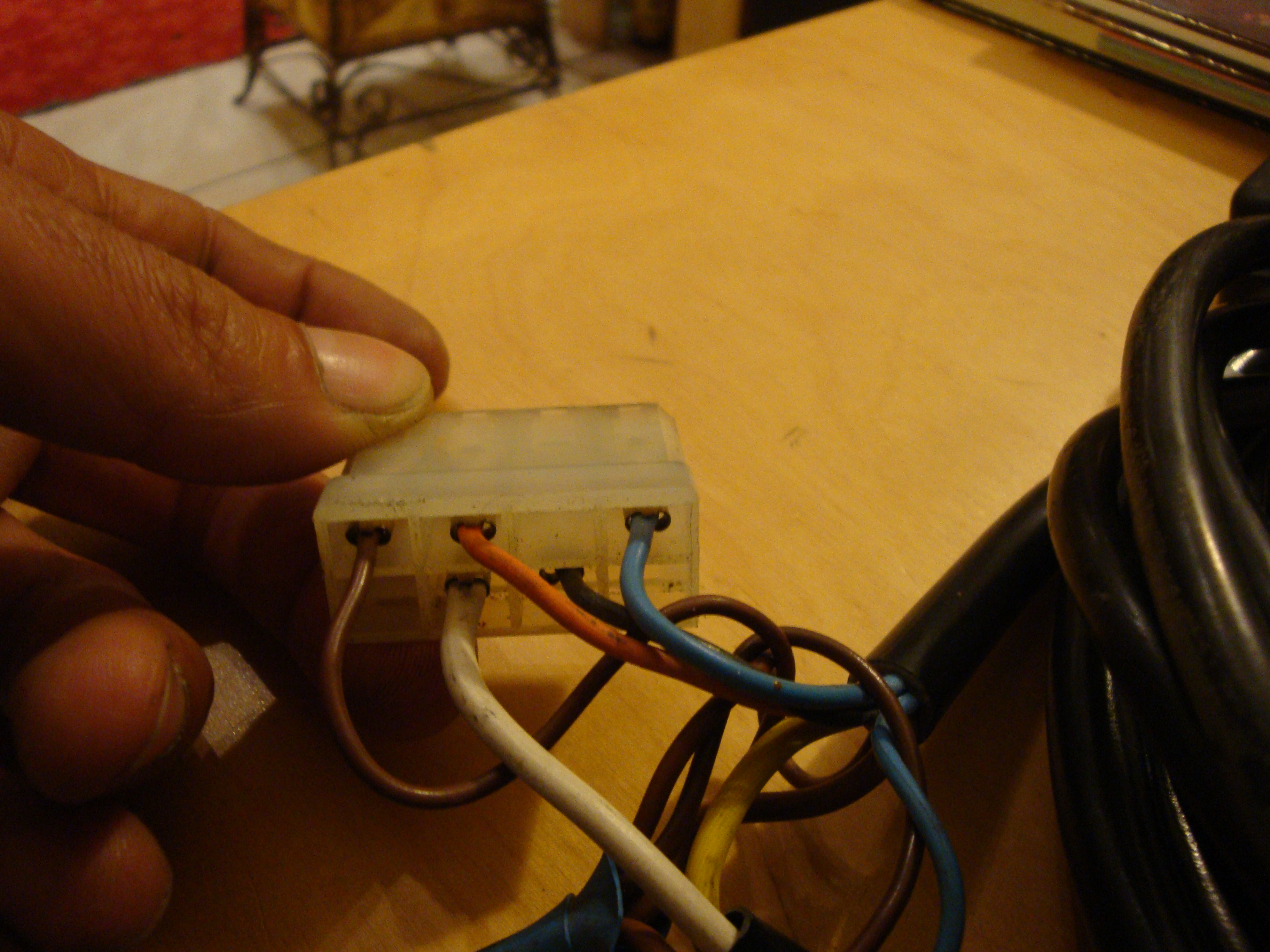

Voilà tout ce que j'ai :
- Les fils vert et marron sont ceux du boîtier de commande (lequel est le + d'ailleurs? vert ou marron?)
- Je ne vois trop ce que peut être la connectique qui est à droite, le fil jaune qui shunte n'est qu'un bout de fil électrique normal...
- Le fil qui me reste à gauche doit être l'alimentation, c'est donc le +? Et dans ce cas le moins il est où ??
Merci de m'éclairer car je n'ai pas la notice...

salut dimitri j'ai le même boitier de commande...évidement c'est con je viens de tout démonter pour le filer à bastien 2 pour qu'il parte pas sans chauffage dans l'atlas. il a tout bien branché et ça fonctionne donc pose lui la question ça doit être tout frai dans sa tête.
il n'est pas sur que les fils soient de couleur identique par contre..mais d'une manière générale les masses étaient marron..il y en avait une pour le thermostat et une pour le boitier calculateur.. ensuite un plus et un moins qui vont du calculateur à la pompe à gasoil..sur le faisceau moi c'était le plus long mais ça dépend si le chauffage était posé loin de la pompe.
pour le branchement du boitier de commande il y a 4 fils de mémoire..
tiens voici l'ordre de cablage du miens..si seulement le faisceau est identique :? parceque moi j'ai 2 vitesses moteur donc un switch en plus...
Pos 1 => câble vert
Pos 3 => câble bleu
Pos 4 => câble de masse
Pos 5 => câble + 12 V
ça a l'air de ressembler à ton schéma..si tu n'a pas les memes couleur..il faut demander à bastien2 ou vont les fils vert et fil bleu sur le calculateur pour que tu sache à quoi ça correspond sur le tiens en couleur.

Sur le boîtier de commande, le troisième fils est une masse...Mais je suis un peu loin de mon camion et je ne pourrais t'en dire plus pour le moment, sorry :(

Salut, merci pour les infos, mais ça ne me suffit pas pour l'insant, il y a un truc pas logique avec ce que j'ai, notamment au niveau de l'alim de tout ça.
Le gros fil marron (tous les fils marrons lui sont reliés dans la gaine bleue) est en fait juste enfilé dans la connecteur blanc, je l'y ai mis pour la photo car je pensais que c'était sa place, mais se pourrait- il que ce soit la masse générale qu'il me manque selon vous?
J'en appelle aux pros de l'électricité :wink:

pas pro de l'electricité du tout..mais les infos de Jean Michel concernant le siens était les suivantes: les marrons c'est la masse..et dans mes souvenirs il y en a au moins 2 voir 3..dont un sur le bouton de commande..

C'est étrange. EN général moi je mets la couleur marron pour le + et le noir pour la masse.

pareil pour moi: le marron me fait plus penser au rouge..ah ces allemands ... :roll: :wink:
dimitri si tu suis les 3 fils marrons et tu nous dis ou ils atterrissent je pense que il y en a bien un sur les trois dont on identifiera ce que c'est cqfd
jette un oeil aussi sur le sujet que j'avais fait ou je cherchais également le branchement.
le marron me semble bien être au même emplacement que le tiens sur le connecteur..donc j'ai pas trop de doutes: masse

Mercedes a pour convention Marron = masse

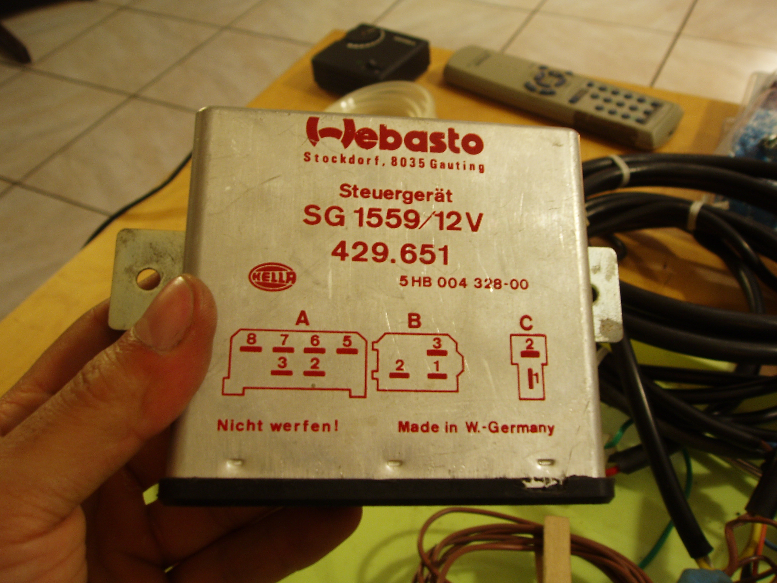

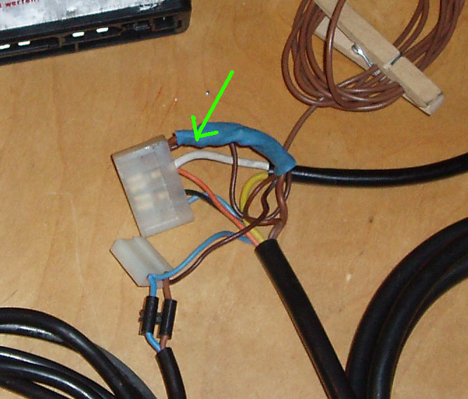

OKi merci, ça m'aide pas mal, je pense avoir trouvé le branchement correct maintenant, j'aimerai juste votre avis pour confirmer si ça semble logique.
Comme je vous disais j'avais emboîté le gros fil marron (gaine bleue) dans le plus gros des connecteurs (A), car d'après cette photo :
Il me semblait qu'il devait y avoir 6 broches de connectées à un fil sur ce connecteur (A). Or il n'y a que 5 fils qui arrivent à ce connecteur et il y a cette grosse masse juste à côté avec pile poil la bonne longueur de fil pour s'y connecter. Par contre ce n'est qu'un fil nu, il n'y a pas de cosse au bout comme sur les autres fils qui sont dans le connecteur...
A la base on le voit bien sur la photo de l'annonce de maxime, le gros fil marron était libre, exactement comme le fil noir (+), qui plus est ils sont de même section.
Je pense donc que ce gros fil marron peut être le (-), toutes les autres masses y sont reliées (thermostat, webasto et pompe à gasoil).
La seule chose qui me semble étrange est que ça voudrait dire qu'il n'y a que 5 fils qui arrivent au connecteur (A) alors que le schéma sur le boitier en montre 6 :|
Des avis?

mon avis est qu'il y a bien une masse reliée au conecteur A c'est le fil marron sur la photo du miens et il me semblait bien que tu avais le même non?
maintenant je ne vois pas pourquoi il u airait plus d'une masse alant à ce boitier car les circuits internes sont tracés de telle sorte qu'il ne soit pas nécéssaire qu'il y ai redondance je pense..mais peut être ai je mal compris ta question...
dans tous les cas je ne brancherai pas un connecteur (dont je ne connais pas la fonction) à la masse car tu risque le court circuit qui va te griller le calculateur...je prendrais plutôt le risque de brancher et essayer le chauffage quitte à ce que tu ais un connecteur non raccordé.
un câble non branché est rarement fatal à un système puisque c'est une situation courante de faux contact...un câble branché au hazard peut lui par contre tout te griller.
pas de chance mon calculateur n'avait que 5 câbles sur le bornier A...
comme d'hab dans ce genre de situation si on te dis de couper le rouge..il faut couper le bleu sinon tout va sauter :lol:

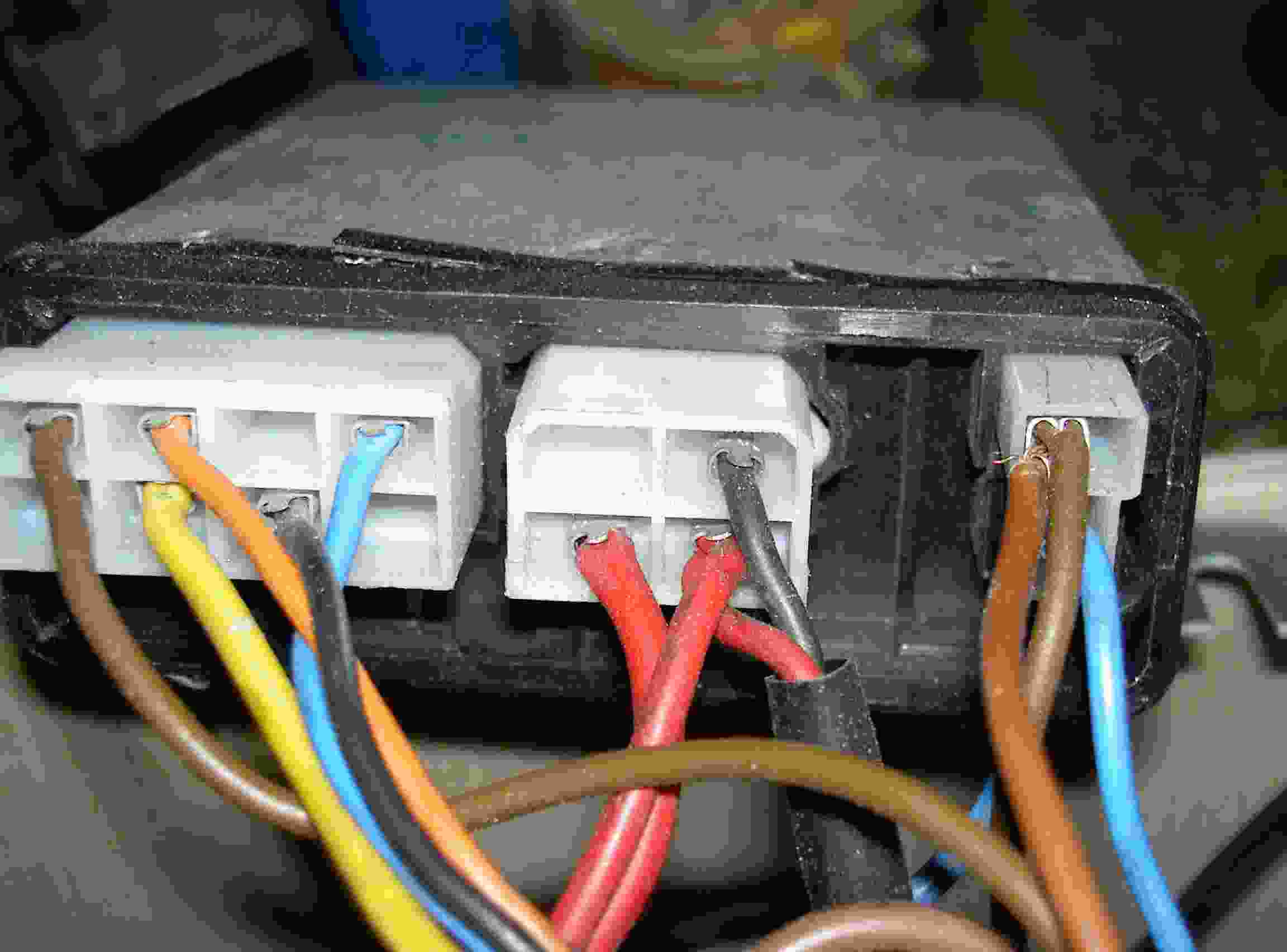

voilà le détail des fils qui arrivent au connecteur (A), si quelqu'un a un HL18D ce serait cool qu'il jette un oeil à sa connectique et qu'il me dise ce qu'il me manque :wink:

Voilà (enfin) le dénouement de l'histoire pour ceux que ça intéresse : sur un forum anglais on m'a envoyé des photos de ce fameux connecteur (A)
Il n'y a bien que 5 fils qui y arrivent contrairement à ce qu'indique le shéma.
Affaire classée :wink:
