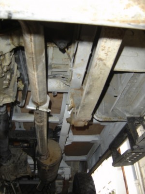

bonjour,
perso, j'ai déplacé le silencieux qui était entre le longeron de châssis et la carrosserie pour le mettre entre la boîte de transfert et le longeron de châssis.
La sortie du pot est un peu plus sous le fourgon et la longueur de tube légèrement réduite.
Ceci permet de libérer tout l'espace entre le longeron de châssis et la carrosserie, côté gauche pour y installer un 2ème réservoir.
voir photo
a+
JL
photo prise en regardant vers l'arrière
Re: rallonge pot d'échappement
Posté : 15 mars 2009 18:16
par hippo
salut Jean Louis,
tu as donc une sortie de pot...au milieu..et sous le véhicule :roll: note que certains contrôle techniques refusent de controler la pollution des véhicules avec cette configuration...
enfin je te dis ça comme ça...parceque je sais que tu es très à cheval sur ce genre de questions.. :wink:
remarque la sortie en "cheminée" de Geo n'est pas sans poser quelques problèmes de réglementation non plus :mrgreen:
j'ai un article là dessus sur un mag land rover ou un mec c'est fait poser ce genre de chose avec un échappement prévu à l'origine comme side pipe de réplique de lotus seven...mais ils l'ont fait déconnetable...pour des questions de réglementation et contrôle pollution justement ...
je vous met ça à l'occasion si je retombe sur l'article.
