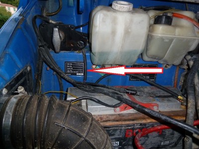

Salut a tous j'ai ma plaque constructeur qui est coller quelque part dans le compartiment moteur qui s'est barrer au debut de mes travaux sur mon 12 le soucis c'est que je ne me rappel plus ou elle va je vous met la photo de la plaque si quelqu'un pouvait me faire une tof pour avoir l'emplacement exact merci d'avance

Salut Jonathan,
Ta plaque n'est pas la plaque constructeur c'est celle du moteur et elle est normalement collée au dessus de la baterie.

ok merci gil sa va déjà m'orienter si je pouvais quand même avoir une tof pour la coller pile poils a sa place sa serait cool merci

Elle est fixée à droite quand tu regarde le camion de face.

Bsoir Jonathan,
je t'ai pris une photo de l'emplacement de la plaque moteur.
Gil.

suivant les modeles la plaque est sur la traversse AV sur d'autre sur le passage de roue Av G le plus simple si le type carte grise est conforme la base de donnée d'un centre de contrôle peut te dire ou elle est posée pour ce type de véhicule j'ai la base je peux te le donner si le type passe

Salut Gil,
Je vois que cet emplacement ne doit pas être bien important.
Sur Ahomax elle est à droite, et dans le tien elle est à gauche :) .
Guy
Re: Plaque constructeur besoin d'une photo
Posté : 10 oct. 2011 19:17
par gil
Salut Guy,
je pense effectivement qu'il n'y a pas trop d'importance, il suffit qu'elle ce voit.
Donc Jonathan tu as le choix de son emplacement :D :D
Gil.
