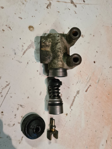

J'ai démonté le répartiteur, voir photo ci dessous, et comme je suis en charge permanente, et en insuffisance de freinage arrière, j'ai viré le joint en haut du piston d'ajustement de pression de frein. Comme ça je suis en direct au débit nominal. Et je garde précieusement le joint.
J'ai remonté l'ensemble, reste à faire la purge du liquide de frein sur les roues arrières.
Répartiteur Bremach xtrem 4.5T

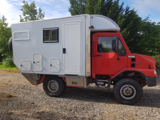

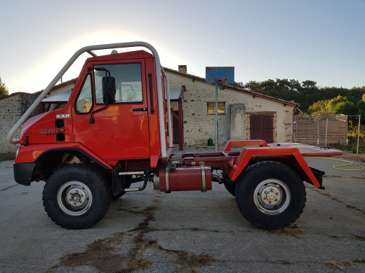

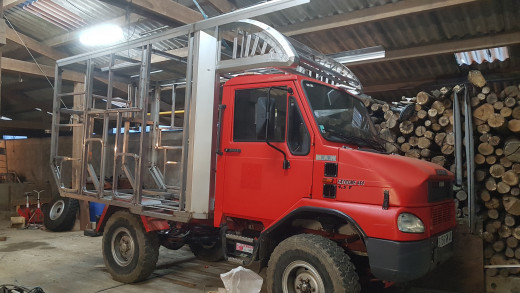

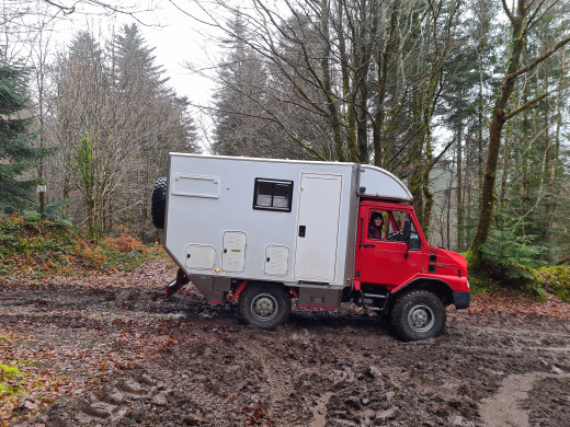

Et quelques photo du camtar...
Le camtar nu
Le camtar nu
Début de cellule inox
Presque fini
Presque fini
Et un petit tour dans le massif central
A bientôt .

un bien joli camion et travail en tous cas, je me suis permis de coller 2 photos dans cet autre topic pour le faire vivre un peu, tes commentaires y sont naturellement les biens venus viewtopic.php?p=204950#p204950
pourquoi ce choix d'une ossature inox plutôt qu'alu ? question de "facilité" de soudure par rapport a tes compétences ou du matériel dont tu disposes ou autre ?
et même d'ailleurs, pourquoi ce choix d'une ossature métallique plutôt que des panneaux isolant autoporteurs collés entre eux ?
connais tu la masse finale de ta cellule ?
je bougerai éventuellement une partie de la discussion dans le topic qui va bien par la suite.
les proportions du bremach surprennent avec l'empattement si court (pourtant pas plus qu'un daily je pense)
et il faut aussi que je jette un oeil au déport des jantes, j'ai j'impression, (fausse peut être) que le déport est supérieur a celui des jantes des iveco (récents)
c'est normalement les memes jantes que j'ai sur le miens du reste, je les ai achetées en belgique vendue pour du bremach, j'ai du me séparer des pneus 900r16 en revanche ça ne passait pas sur mon iveco avec ce déport justement.
edit: bon non finalement, je me répond a moi même mais il me semble que le déport est sensiblement le même sur les ivecos, il est moindre sur les jantes tôles en 17.5 mais pas sur les cerclées a priori.

Oui j'ai mis des coussins gonflable pour remonter un peu la caisse,
Mais à l'époque j'étais allé en dessous vérifier que le percuteur était bien enfoncé au nominal.
Et c'était le cas.
ET spécifiquement pour passer au CT, je les dégonfle complètement, pareil en TT.
Je m'en sert si j'y pense pour raidir un peu l'ensemble quand je fais de la route.
Aussi pour crâner au bivouac pour la mise à niveau... :D :D :D :D
Normalement je purge mes freins ce soir, faut être 2, un sur les pédales et l'autre au siphon.
Faut prévoir l'apéro après.. :drinkingcheers:
Je ferai des tests demain, mais honnêtement je le sens pas, il était propre mon régleur de charge.
Je pense plutôt Maitre cylindre.
L'autre au contrôle technique, il m'a fait monter debout sur la pédale de frein pour suivre la courbe.
Et moi, je suis poli, je fais pas semblant quand faut forcer..
Si ça se trouve j'ai ruiné une membrane ou tordu un truc?
Voilou.
