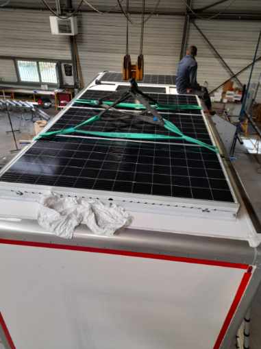

Quand on est aller chercher le camion avec la cellule, on était à 3.85m mais depuis il y a eu l'aménagement et les panneaux solaires donc je pense que ça doit être à peu près pareil aujourd'hui.

Petite mise à jour de l'avancement
