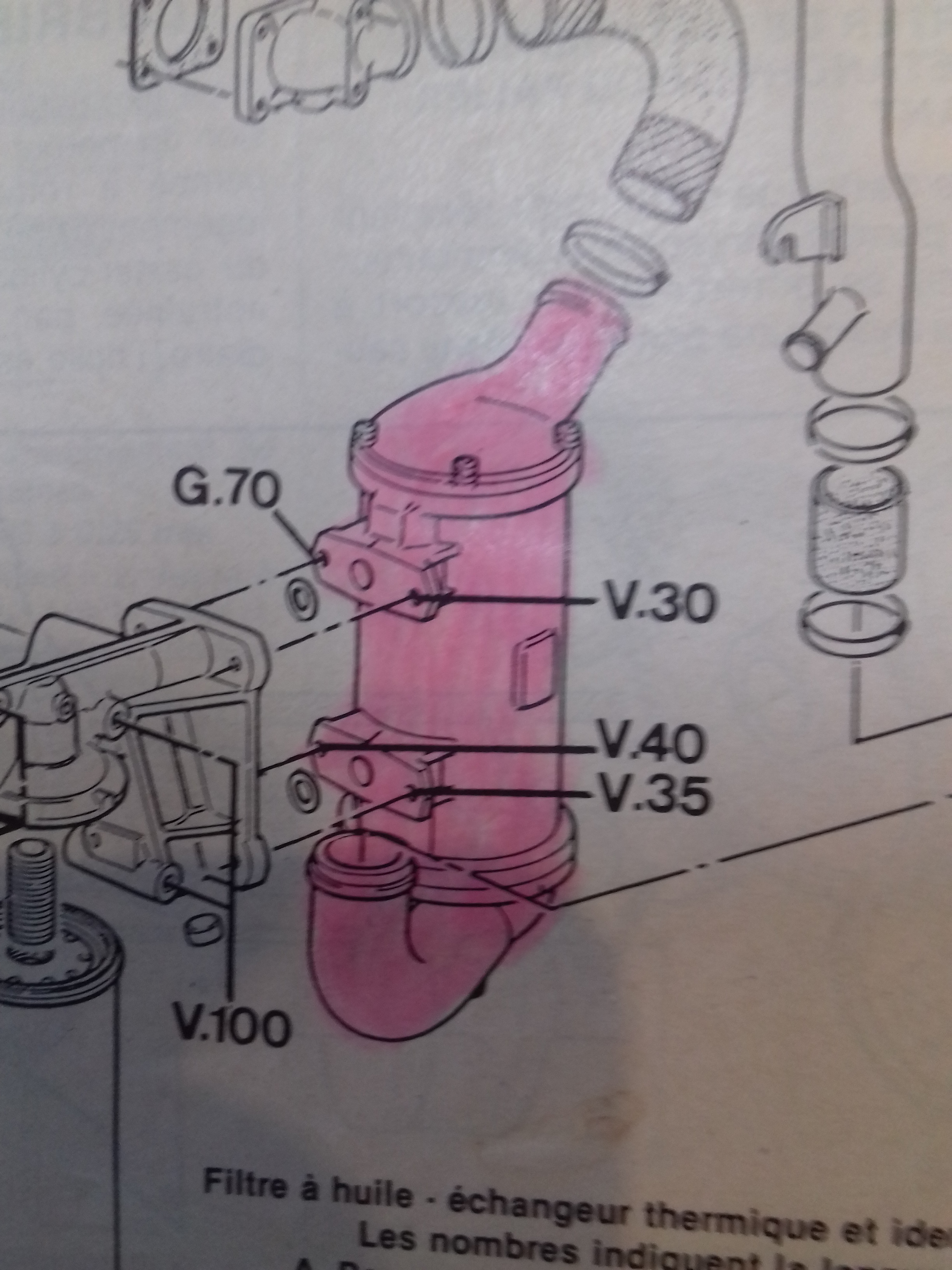

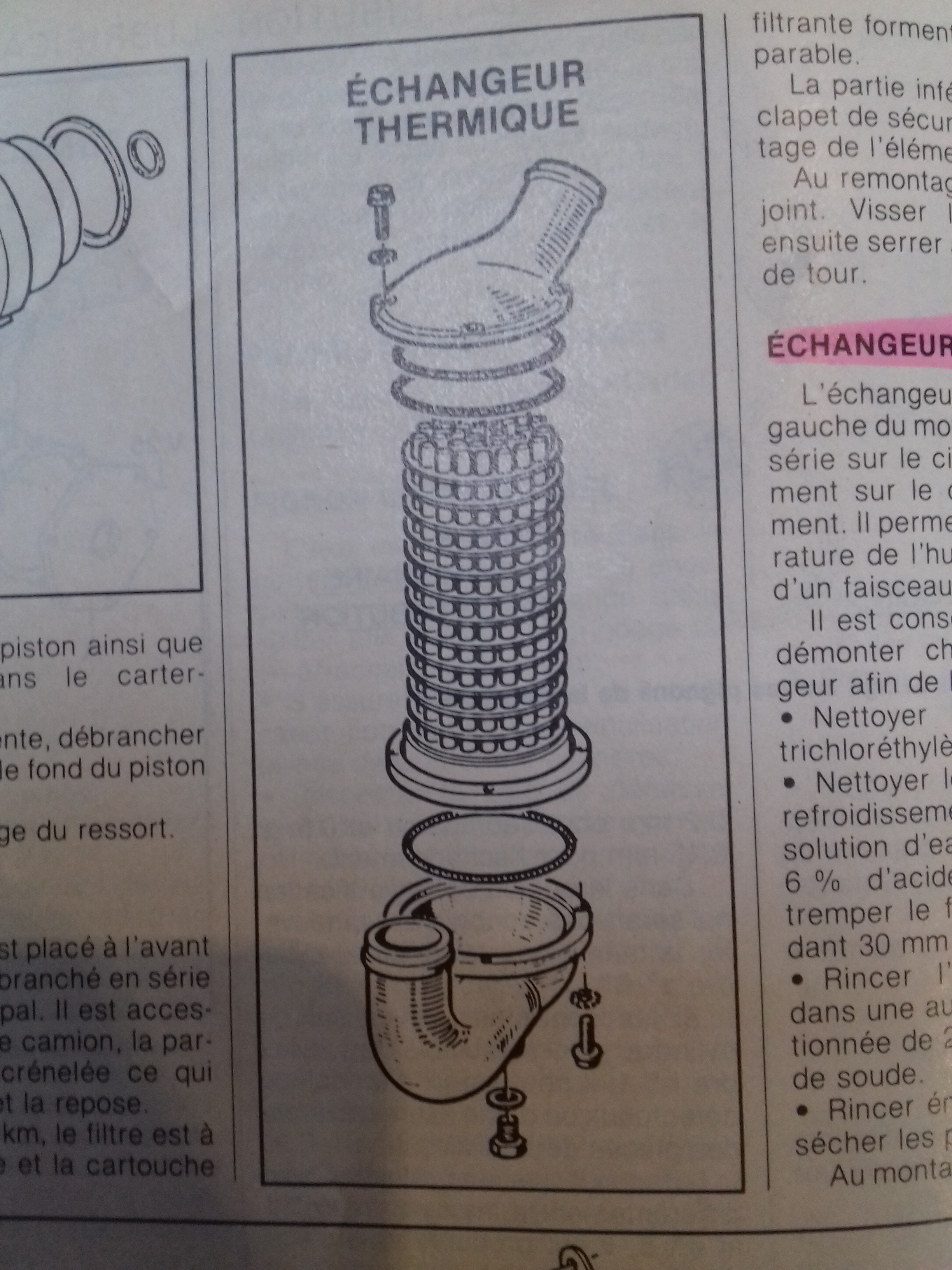

J'ai également cette pièce à nettoyer....Est ce que c'est compliqué ? Démontage, nettoyage et remontage ? Si quelqu'un a une petite infos je suis preneur.... :D

C'est l'échangeur Eau/Huile.. Sue le mien (S170) je l'air rincer/nettoyé sur place avec un jet d'eau car je n'avais pas le joints de rechange au cas où...

Tu veux dire que tu ne l'as pas démonté ? Tu as défait la durite du haut mis de l'eau avec le jet et ouvert la purge du bas pour que les impuretés s'en aille?

Oui, je n'ai fait qu'un rinçage.... Après si tu as les joints de rechange c'est peut-être mieux de le démonter pour bien le nettoyer...
l'ensemble étant monté depuis longtemps... il faut s'attendre à ce que le joint s’abîme au démontage
