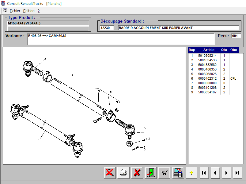

Bonjour Forum,
mon Renault M15/150 4x4 de 30 ans a une biellette de direction usée.
La partie installée porte le numéro 5810107283
Mon atelier ne trouve pas de pièce de rechange courante pour lui. Quelle pièce de rechange pouvez-vous recommander ? Ou, à l'inverse, y a-t-il une bonne vieille voiture d'occasion à vendre quelque part ?
Nombreuses salutations,
Max

c'est la biellette de renvoie (la petite qui part du boitier de direction, repère 1 ci-dessous)
ou la barre de direction en elle même ?
Les rotules sont vissées ou soudée à la biellette ?
Seb.G

Bonjour Seb,
Je suppose que c'est le premier.

si c'est l'image numéro 1 alors j'imagine que c'est la rotule qui est soudé ou sertie à la biellette (entourée en rouge) qui te pose problème car l'autre est vissée et est donc remplaçable.
Il y a un post 'ici: viewtopic.php?f=3&t=623&p=131269&hilit=rotule#p131269) qui explique comment faire pour la rendre remplaçable (découpe, soudure, etc ...) car je pense que tu vas avoir du mal à la trouver en neuf.
Si tu n'es pas un pro de la soudure, fais le faire, c'est un élément de sécurité (la direction) qu'il ne faut absolument pas négliger ...
