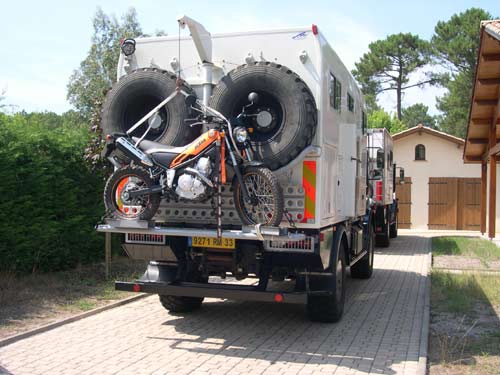

voila la petite nouvelle a la maison maintenant il faut se pencher sur la fabrication du support pour la moto ainsi que pour les roues de secours a l arrière de la cellule.

Je vais suivre l'aménagement du porte-moto AR car j'ai le même projet.
J'ai fais qques photos sur un aménagement perso de porte-moto au canada. Système pantographe à traction par treuil élec et clefs de verouillage.
Si tu es intéressé je t'envoie tout ça.

merci. pour le porte moto je pense utiliser la potence existante.je veux que se soit simple pas de panne et réparable facilement. je vient de faire des essaies et ca tombe bien. elle est bien écarté du camion pour descendre et monter et quand je fait tourner la potence elle est bien centré par rapport a la largeur du camion.je fait une plate forme pour les roues sur le haut et une plate forme en dessous pour la moto.
quelque chose comme ca

ca avance doucement pour le porte moto

Pas mal ton porte moto coulissant, par contre fais attention à la visibilité de tes feux

Salut il n est pas coulissant mais fixe et pour les feu c est prévu rajout sur le tube ainsi que feu de gabarit et plaque de chargement je dépasse de 50 cm par rapport à mes feu.

Porte moto fixe tu pense que ça va être accepté par la DREAL ? En quelques sortes tu rallonge ton faux châssis ........donc ton porte à faux .

Fixe je voulais dire non coulissant boulonné donc démontable comme un porte vélo considéré comme chargement. Il ne sera pas dessus pour le passage à la DREAL

Je préfère ....... je fais de même pour mon porte roues de secours .
