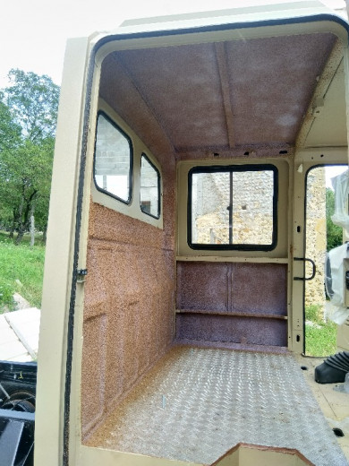

Posté : 23 juin 2020 13:53
par VincentLopez
Bonjours à tous !
Désolé pour le temps avant de vous répondre mais j'ai eu un accident de voiture qui m'a bloqué un moment
Alors voici l'avancement du B
En premier temps la rénovation des traverses et longerons que j'ai poncé tôle à nu traitement de la rouille avec un convertisseur puis un traitement antirouille et deux couche de vernis bitumeux
Pose du plancher en CP bakelise 15mm avec de l'anti gravillon côté sol.
(le trou à l'arrière a été bouché j'ai ré soudé une traverse et un longeron et le planché a été fixé je n'ai pas encore les photos du tout fini)
Ensuite j'ai remonté la face avant que j'ai remis en peinture après avoir procédé de la même manière que pour les traverses et longerons mis à part que j'ai mis un appret anti rouille et deux couches de peintures noir mat au pétard
La distri est neuve l'accessoire aussi ainsi que la pompe à eau et le thermostat une vrai horloge le ptit !
Ps: une visserie neuve en acier zingué pour l'ensemble de la face avant ça fait du bien
J'attaquerai la rénovation des paroies intérieure d'ici la mi juillet pour ensuite rénover la cabine conducteur
Voilà voilà pour le moment
J'ai aussi ré installer la barre stab à l'avant avec des silent blocs neufs
L'aménagement viendra petit à petit car j'ai du racheter un véhicule pour me déplacer tout les jours et ça fait un sacré trou au budget ^^
Voici l'état de l'ancien

par JoAg
Temps mieux que tu n'est pas plus que ça!!! La voiture a morflé!!!!
Remets toi bien!!
Ton projet avance super bien!!! ça à de la gueule!!!
Beau boulot sur la structure de la caisse, et la face avant ça rend niquel!!!
