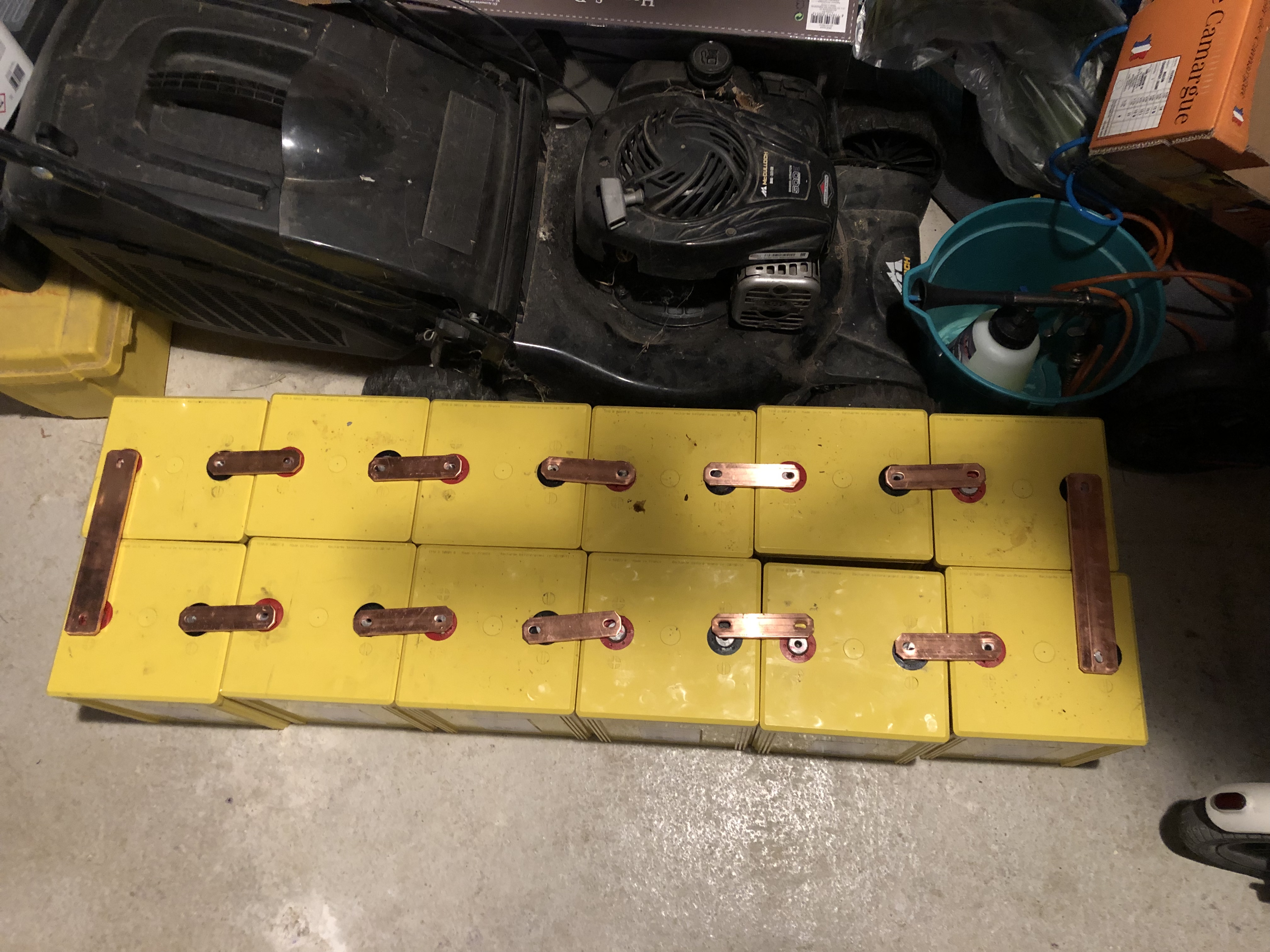

Je suis mécanicien mais j’ai un doute certain sur l’autonomie de mon pack batteries
J’ai actuellement 12 batteries de 2 voltes qui on 800 amp de capacité
Bien sûr le branchement de 6 en séries et deux pack en parallèle feront 1600 amp de capacité
Sachant que j’ai un frigo en 220 volts et 300 watts
Combien avec un convertisseur je pourrais le faire tourner
- 9F1BC83C-DD21-43EC-96FB-21B5A83EC2B8.jpeg (2.68 Mio) Vu 4514 fois

Il ne faut surtout pas compter pouvoir utiliser la totalité de la capacité des batteries, généralement on conseille de ne pas dépasser 80% de décharge (ce qui est déjà énorme). Cela te fait donc un maximum de 1280 Ah disponibles. Pour aller plus loin dans le calcul il faudrait connaître la conso du frigo sur 24 h, car il ne tourne pas en permanence.
Il te faut prévoir un convertisseur capable d'encaisser l'intensité de démarrage du compresseur, jusqu'à sept fois l'intensité nominale ce qui fait une puissance de 2100 W. Ce convertisseur a sa propre consommation qu'il faut ajouter à celle du frigo.

La conso c’est 250/300 watts heure
Maintenant il tourne pas souvent oui mais je voudrais avoir une estimation haute pour être sûr

C’est des batteries au plomb gel

En prenant l'hypothèse d'un fonctionnement le tiers du temps, je trouve 150 h pour 80% de décharge et 94 h pour 50% de décharge. Évidemment je n'ai pu que pifomètrer les pertes dûes au convertisseur. Ce calcul ne prend en compte que le frigo, si d'autres consommateurs sont raccordés, l'autonomie sera amputée.

Pour la recharge, il va falloir du lourd si tu ne veux pas que ça s'éternise. Si on respecte la règle du dixième, tu peux monter jusqu'à 160 A, ce qui fera en théorie 5 h de charge pour 50 % et 8 h pour 80%.
