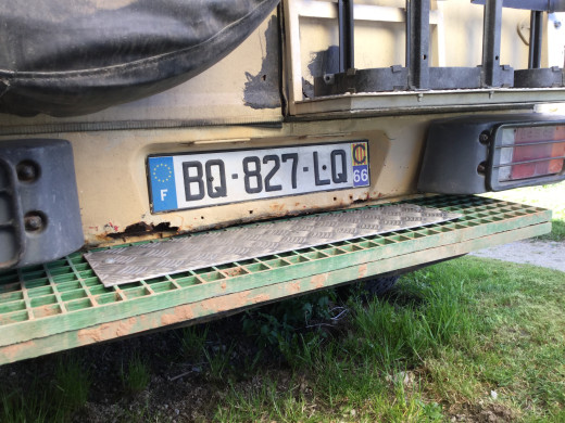

Bonsoir à tous,
j’aurai besoin de vos lumières pour réparer l’arrière de mon camion.
Je pensais récupérer l’arrière dans une casse et le monter à la place. Je parle de la partie derrière la plaque et au dessus du marche pied? Cela vous semble réalisable?
Thks

Bonjours Sema00
Effectivement, il en a besoin !!
Tu sais ci cette partie est soudée sur ton châssis, ou si c'est une traverse boulonnée (généralement, sur les châssis c'est boulonné...).
Ci c'est le cas tu pourrais démonter ta traverse, coupé chaques extrémités (pour supprimer la partie centrale abîmée et conserver les platines de fixation) et souder un partie neuve au centre avant de repeindre et remonter.
Je ne connais pas ton camion et sa dispo en casse bien sûr si tu trouve ton bonheur ça peut être plus simples...

Bonjour joAg,
Je viens de le regarder et ça a l’air d’être soudé ou collé. Je pense à deux solutions :
1er trouver dans une casse une traverse et voir pour la remplacer
2éme découper la partie rouille et la remplacer par une tôle en U.
Amicalement.

J'ai eu cette pièce à refaire suite à un incident de fenwick
La pièce n'existe pas chez iveco, la trouver en casse et dans un état utilisable tu peut jouer au loto tu aura plus de chance.
Il faut que tu trouve un vrais artisan carrossier, pour reconstruire la pièce.
J'en ai eu pour 550 euros avec peinture pour être à l'origine
