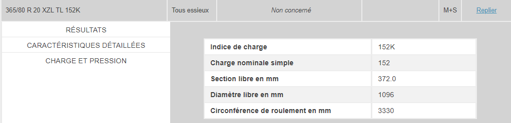

Bonsoir, je viens de trouver des pneus d'occas ( Michelin XZL 365/80 R20 152K )et j'ai 2 pneus avec 15mm et 2 autres avec 19mm de gomme! pouvez vous me dire combien de mm pour un pneu neuf ?

Salut à tous
https://transport.michelin.fr/Produits/ ... -XZL-XZLWB
Faudra faire quelques calculs, mais tu devrais trouver avec la circonférence et le diamètre en neuf et comparer avec celle de tes pneus.... :mrgreen: ;)
