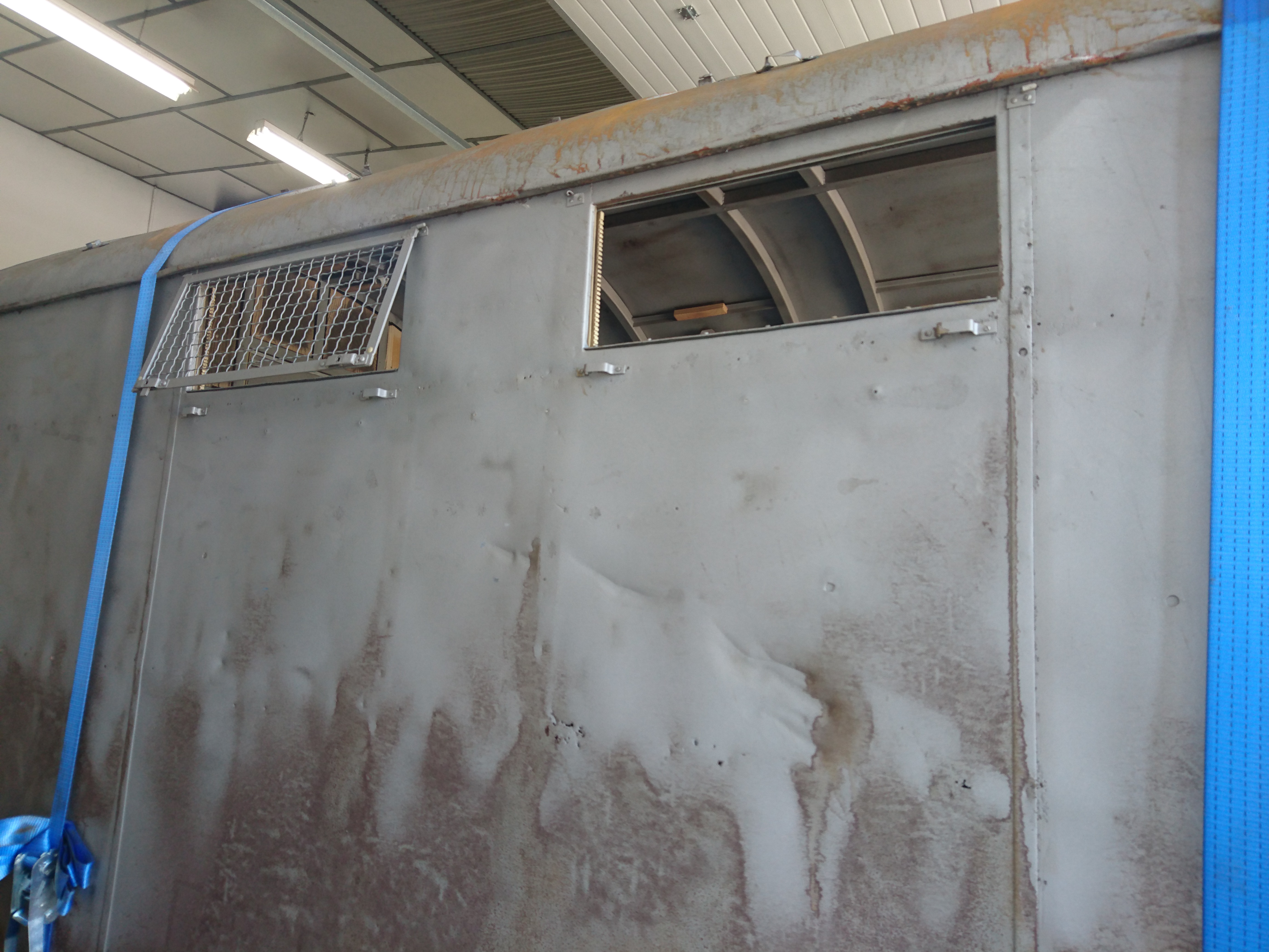

C'est une structure acier, mais les tôles extérieures sont aussi en acier?
Re: Shelter M59
Posté : 22 janv. 2020 17:45
par kastor.agri
Oui la structure est en acier, les tôles aussi (1mm). Après grenaillage j'ai vu que les miennes étaient pourries sous les fenetres.
Je les ai remplacées par des tôles EZ (électrozinguées de 1mm)
Plus d'infos à la demande. :D

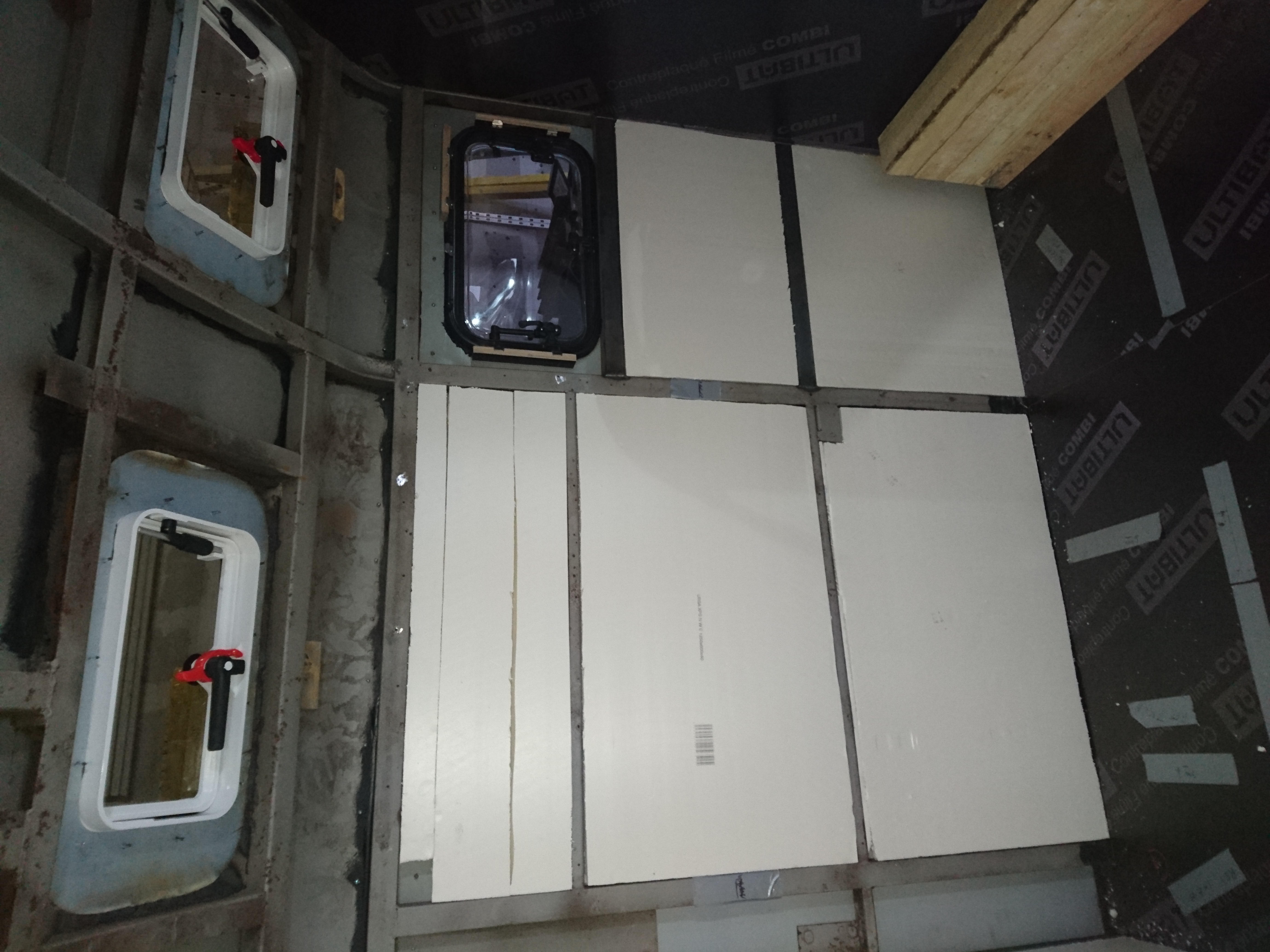

Comment vas tu faire pour l’isolation ?
Re: Shelter M59
Posté : 26 janv. 2020 15:56
par kastor.agri
Désolé de la réponse tardive.
L'isolation de cette partie du shelter date de ce weekend ;-)
Ce sont des panneaux de polystyrène extrudé (120x60 cm) épaisseur 40mm. L'ensemble est recouvert d'un panneau en contre-plaqué marine de 10mm.

Pas de deuxième couche croisée pour évider les ponts thermiques sur les poteaux?
Chouette que ça avance 👍
Re: Shelter M59
Posté : 02 févr. 2020 20:56
par kastor.agri
Pas de seconde couche mais un panneau de contre plaqué marine en 10mm d'épaisseur.

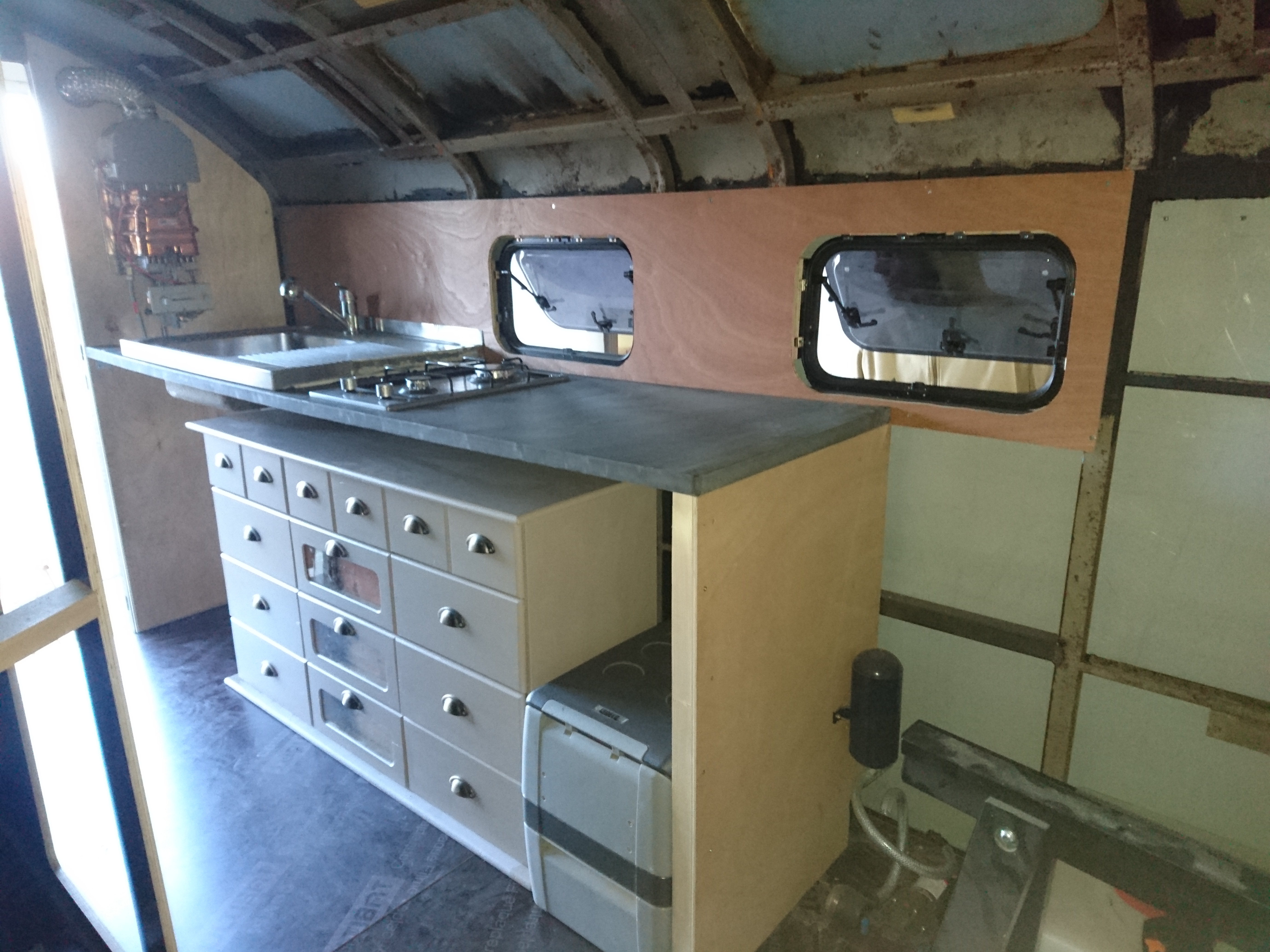

Sympa le meuble 👍
Ça va en faire des boutons poussoir/bloqueur avec tout ces tiroirs.
Re: Shelter M59
Posté : 03 févr. 2020 13:08
par kastor.agri
Non non .... Je mets un filet type pêcheur. Je poste la photo dès que ...
