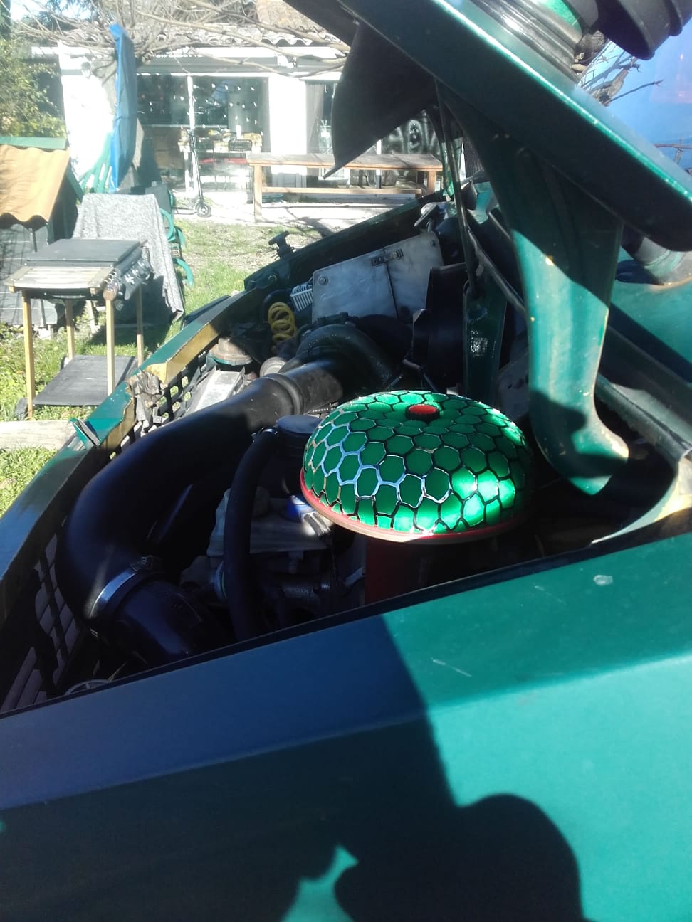

Salut, pour le mien (1er gené) j'ai opté pour un pré
filtre mousse nettoyable sous capot (vert)
et pour l'été un champignon Man d'origine juste au
dessu de celui-ci sur le capot pour avoir de l'air
moins vicié qui rentre :roll:
Si ça peut donner des idées voici :!:

J’avais une boîte à air Green comme celle en photo au début du post, en admission dynamique sur ma défunte Honda Prélude.
Ça marche super bien :thumbup:
Le champignon c’est bien pour les milieux poussiéreux
