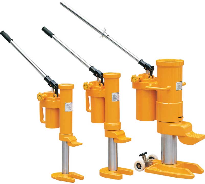

Pour le camion j'ai çà
Pour débloquer les roues, çà
Sinon pas de chandelles, je travaille assis sous le châssis... :lol:

Wow, un cric pneumatique!
C'est bon dans l'atelier, mais sur le terrain...
Par contre un multiplicateur de force j'achète direct!
Merci pour ta réponse Pacha :thumbup:

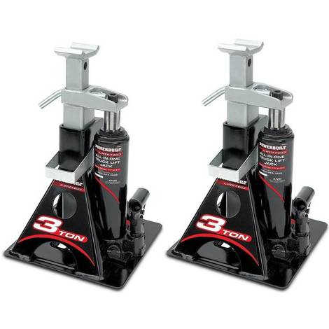

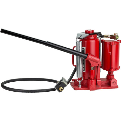

Quitte à ouvrir le sujet, voilà les différents types de cric "bouteille" que j'ai trouvé sur le web:
Le cric bouteille mécanique:
Le cric bouteille hydraulique:
Le cric bouteille hydraulique et pneumatique :
cric-hydraulique-et-pneumatique-12-tonnes-hauteur-maxi-460-mm-P-2936075-8053428_1.jpg
Le cric bouteille qui fait aussi chandelle:
Merci Cyrchristo pour ta réponse :D

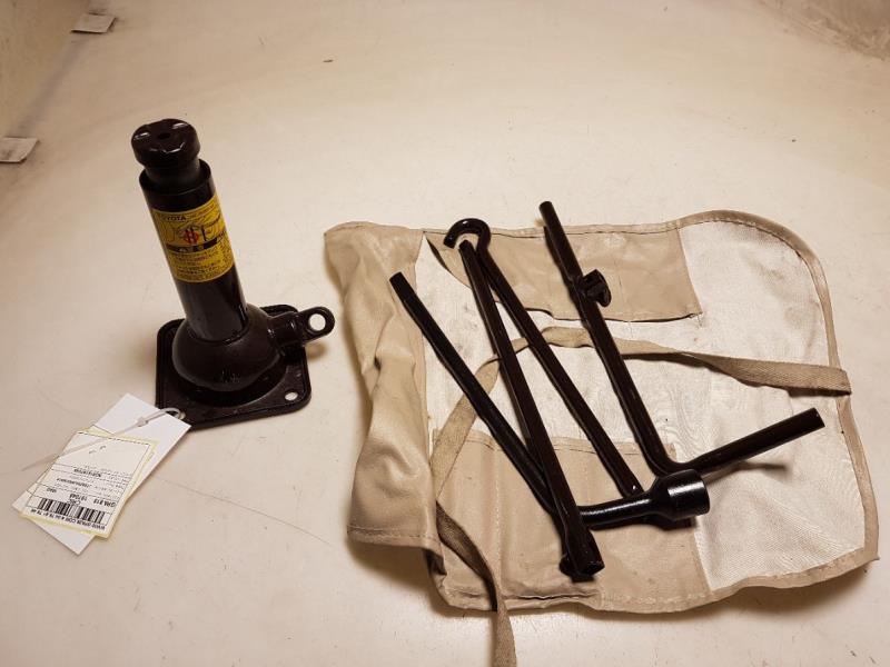

Je déterre ce sujet mais le cric bouteille mécanique m'intéresse beaucoup dans le sens ou il n'y a pas d'huile (enfin je crois) donc il ne peut pas fuir s'il est mal stocké. je n'arrive pas à en trouver quelqu'un serai ou s'en procurer ?
Messages : 5061
Re: CRICS ET CHANDELLES
ouai d'ocaz tu devrais trouver,s'est les même sur les hdj 80 et les patrol y60, mais sache que ces cric ne monte pas très haut,le système de manivelle est une merde infâme,et s'est hyper physique a utiliser,déjà pour lever le hdj je galère,alors j’image même pas un fourgon charger...
