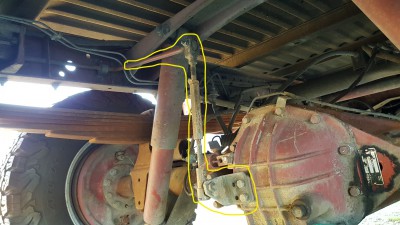

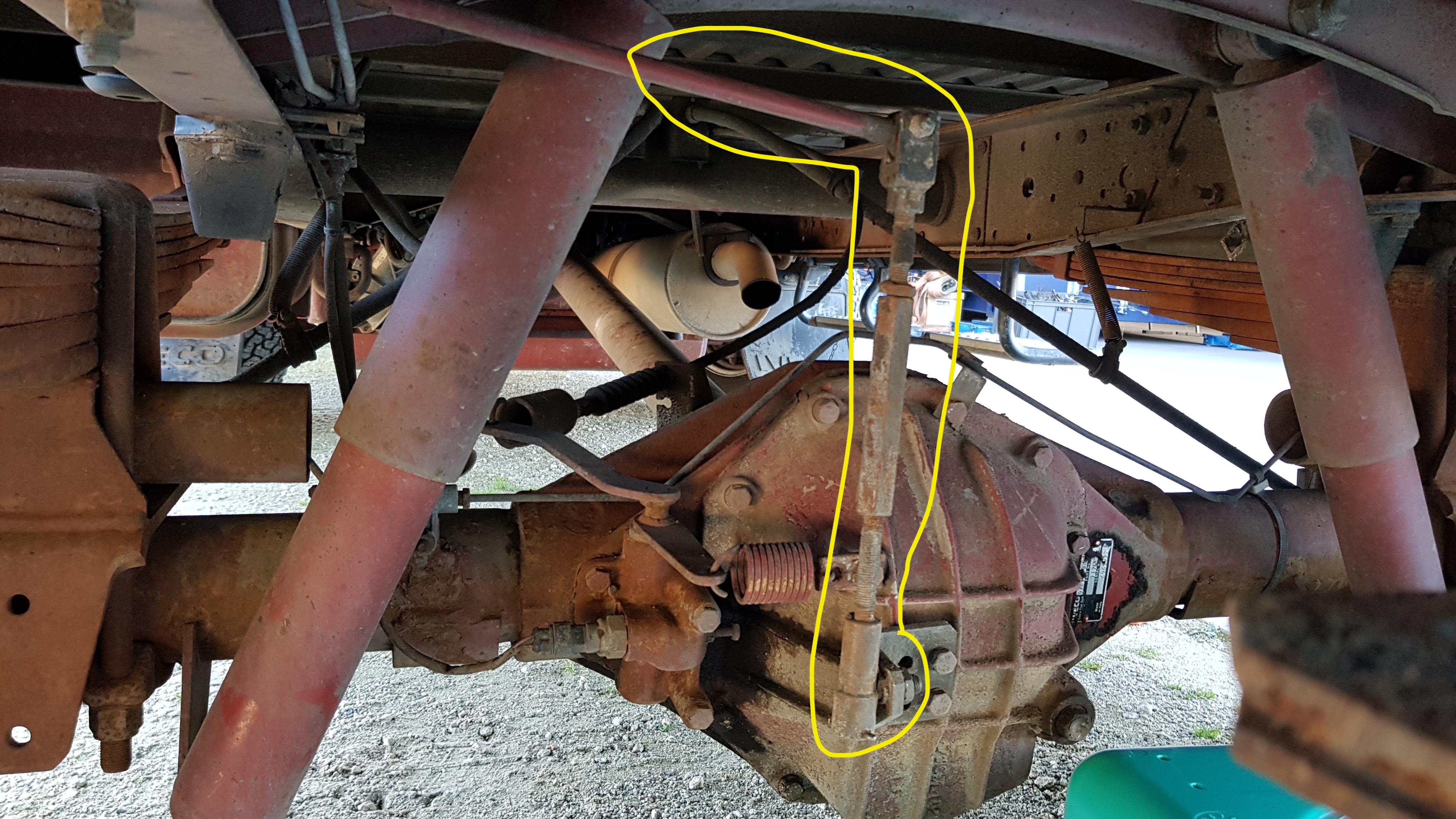

Je suis actuellement en train d'installer le circuit d'eau et donc le réservoir sur mon fourgon. Je souhaite mettre le réservoir à l'arrière du camion entre la barre anti-encastrement et le pont arrière, mais le problème c'est qu'il y a une tige métallique qui me gêne.
Donc ma question est : À quoi sert cette pièce (en jaune sur les photos) et est il possible de la déplacer ?
Bonne journée !

c'est la liaison du pont vers le correcteur de freinage: ça règle la force de freinage du pont ar suivant la charge du camion
si le camion est chargé les suspensions s’écrasent, la caisse descend sur le pont,donc la tige monte et accentue l'efficacité du freinage sur les freins ar ,quand tu décharges, le camion remonte etc etc...
si tu es sûr que le poids du camion sera constant (ce qui est souvent le cas des campeurs) avec très peu de différence (flotte,gaz...) tu peux le bloquer dans la position qui te convient et supprimer la barre mais c'est un peut délicat à faire...

Pour faire de la place j'avais modifié la traverse AR
Tu peux aussi déplacer le correcteur sur le côté mais avant mesure bien la distance de réglage.

@Bruno : J'ai vu la modification de la traverse AR que tu as faite pour installer ton réservoir, mais j'ai aucune idée de comment dimensionner cette traverse et j'ai peur de fragiliser la structure du camion, donc jusqu'a présent j'avais fait le choix de garder celle en place.
Comment as tu dimensionné ta traverse ? Et éventuellement pourrais tu me donner les caractéristiques ?
