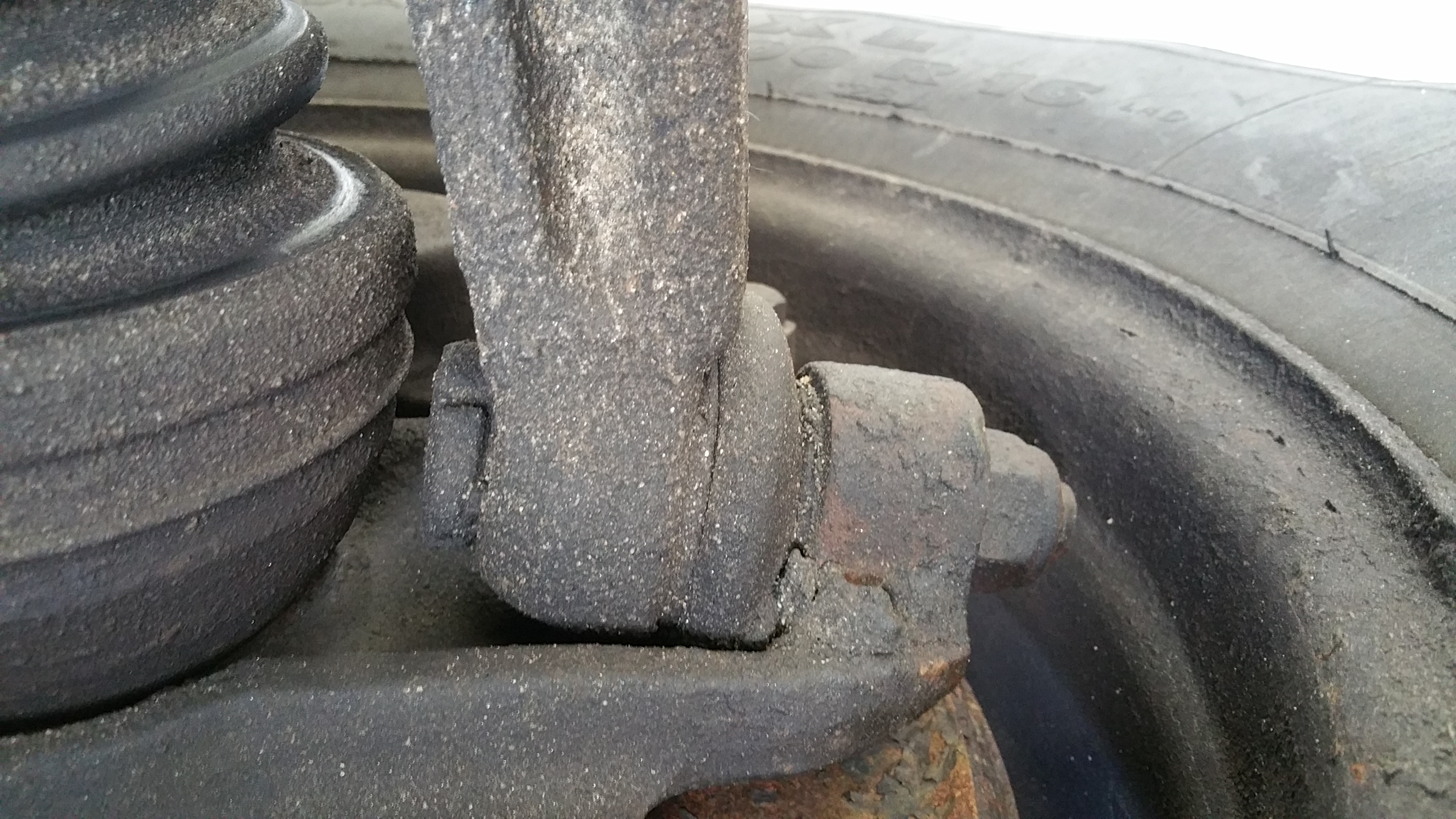

Bonjour à tous.
Je suis au Canada et je cherches des pièces de suspension. Balljoint, tie rod end etc.
Personne par ici semble savoir où en acheter. Seul les.gas sur les bases militairespeuvent avoir ces pièces.
Iveco militaire canadien 1995 diesel 2.5l 116hp.
Les no de pièce serait apprecié.
Merci.
rotules de suspension et direction

No du Balljoint dans le photo est 93807545. https://spareto.com/oe/iveco-93807545
Pour le Tie-Rod joint le no est 93802209. https://spareto.com/products?utf8=%E2%9 ... s=93802209
pour le Track rod end le no est 8584193. https://spareto.com/products?utf8=%E2%9 ... ds=8584193
Cdlt, Rob
Cdlt, Rob

Pour info, je crois que les bases mécaniques sont les mêmes sur les civils et les militaires.
Fais des recherche sur ce forum, je crois qu'il y a des discussions au sujet des fournisseurs.
