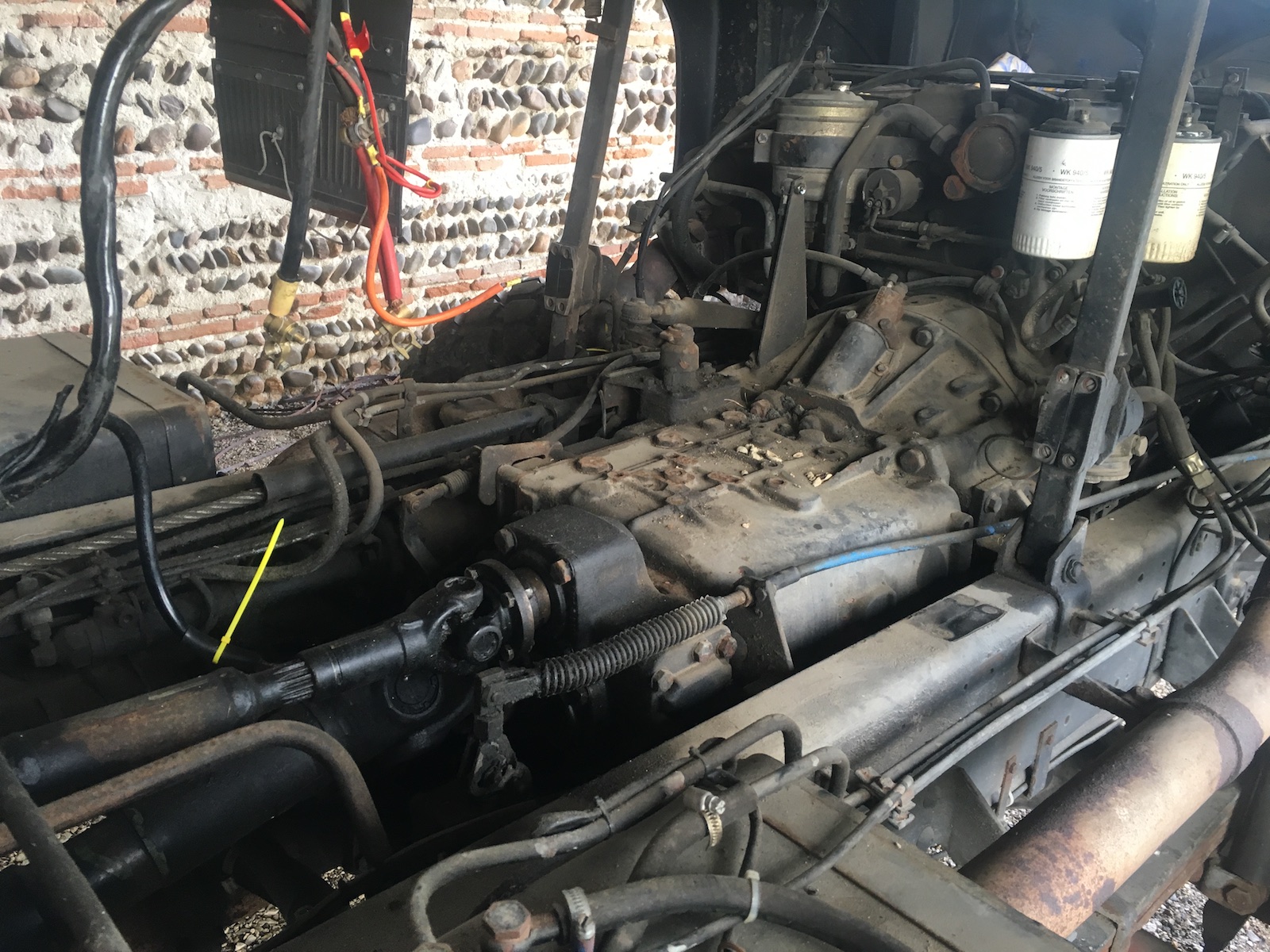

impressionant orange
cabine à restaurer et à aménager ? un sanglier est passé par là ?
Original la cellule et en apparence de bonne facture.
Pour la capucine au dessus de la double cabine, je suis sceptique. Il existe un accès moteur depuis l'avant de la cabine (en enlevant quand même le siège passager et le siège central), mais cet accès est pour la partie pompe à injection et injecteur et quelques bricoles.
Il existe bien deux petits accès côtés roues avant, mais si un problème existe côté transmission et pont, il va falloir attaquer par dessous ou être plutôt contorsionniste. Quant on voit la qualité/robustesse/poids de chaque élément important, cela peut s'avérer très compliqué.
Pouvoir séparer momentanément la capucine serait un gros plus...
A 110 000 km il est presque en rodage mais il va sans doute falloir prévoir de changer des joints, des durites, voir changer les injecteurs comme moi si tu veux le pérennisé pour longtemps. Quelques semaines encore et je pourrais t'en dire plus mais tu dois sans doute prendre une décision avant...
toute la partie centrale que tu vois sur cette photo quasi inaccessible sans basculement de cabine
