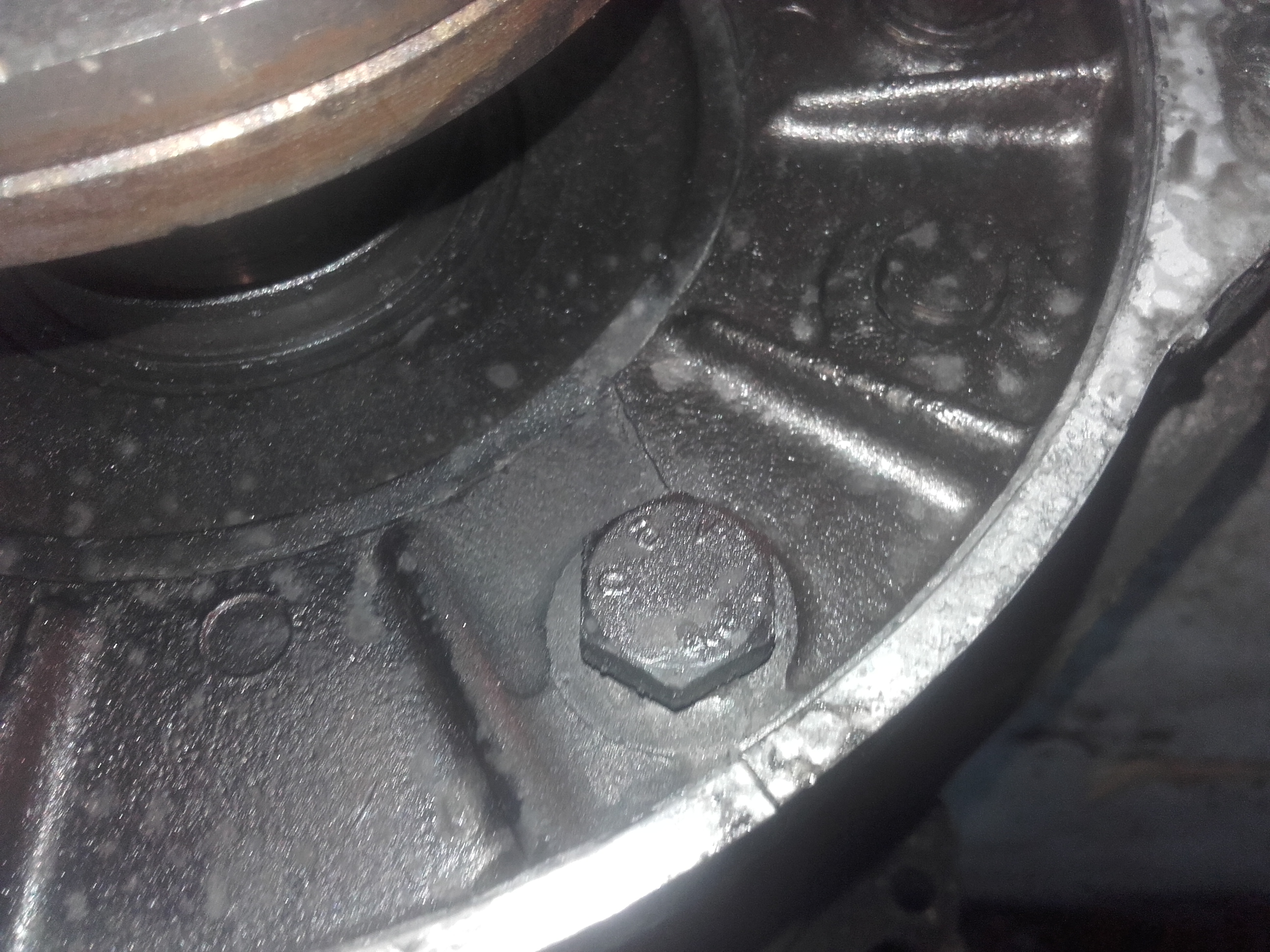

salut ! la saison d'hiver est enfin fini pour moi et j'avais l'intention de déshabiller un peu mon niv pour traiter la rouille et je suis tombé la dessus :/
Re: boite fendu :/
Posté : 17 mai 2018 08:20
par lolo83570

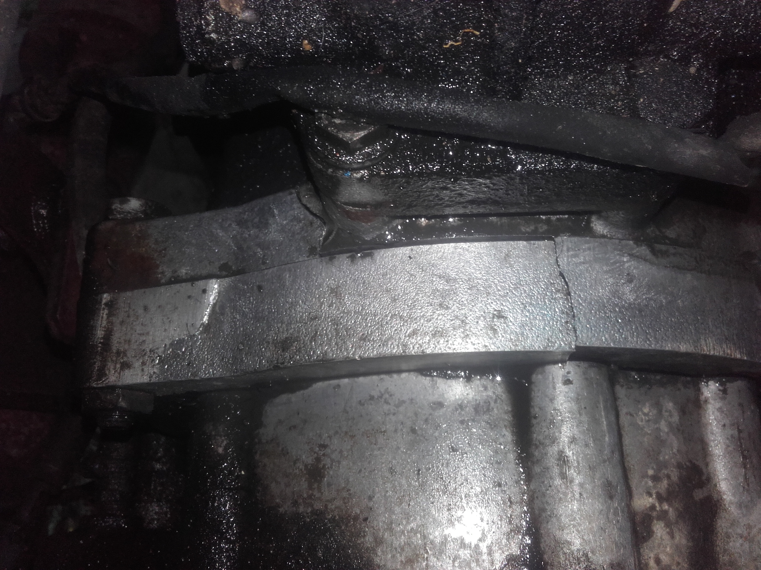

c'est grave docteur? la bv est fendu mais on dirai qu'il y'a une entretoise entre la bv et la bt et que c'est elle qui est fendu pas la bt... j'espère...
Re: boite fendu :/
Posté : 17 mai 2018 09:23
par Bruno Jordan
Je dirais pas grave mais à surveiller
Re: boite fendu :/
Posté : 17 mai 2018 10:35
par Nomade
Hello!
Cela ressemble bien a une entretoise
Ce qui me chagrine c' est le décalage suite à la rupture , il y a un coté qui ne porte plus!
Si c'est une entretoise adaptatrice elle n'est pas "prise en sandwich" entre la bt et bv et là cela peut être grave .
A démonter et a vérifier
Bonjour Bruno et désolé sur ce coup là
Ps: A y regarder de plus prés ,il n'y a pas que l'entretoise qui est cassée , on voit la cassure sur la boite de droite ,au dessus de la cassure de l'entretoise
Je pense que tu as intérêt a démonter et voir les pièces cassées
Re: boite fendu :/
Posté : 17 mai 2018 13:02
par Bruno Jordan
Tu as raison, je n'avais pas agrandi la photo.
Je ne vois pas bien mais effectivement il y a un décalage on dirait que la surface du bloc moteur a un décalage ???
On le voit bien au niveau du S c'est bizarre.
Re: boite fendu :/
Posté : 17 mai 2018 13:54
par Nomade
une partie de l'entretoise par à gauche avec sa boite , et l'autre vers la droite

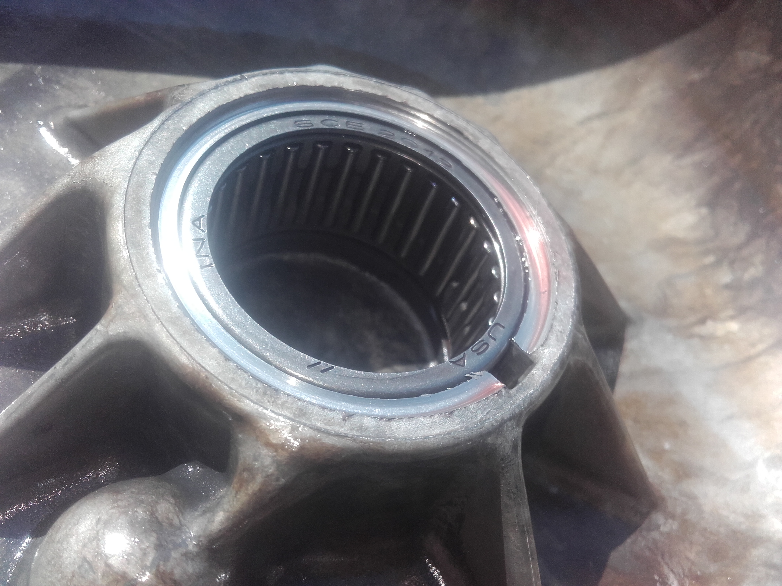

et cet hiver en vidangent ma boite de transfert j'avais trouvé un morceau de métal qui ressemblait à un bout de circlips. j'ai démonté pour trouver d'où il venai et j'ai trouvé -> axe d'entraînement du pont avant, sa avait commencé à bouffer l'alu
