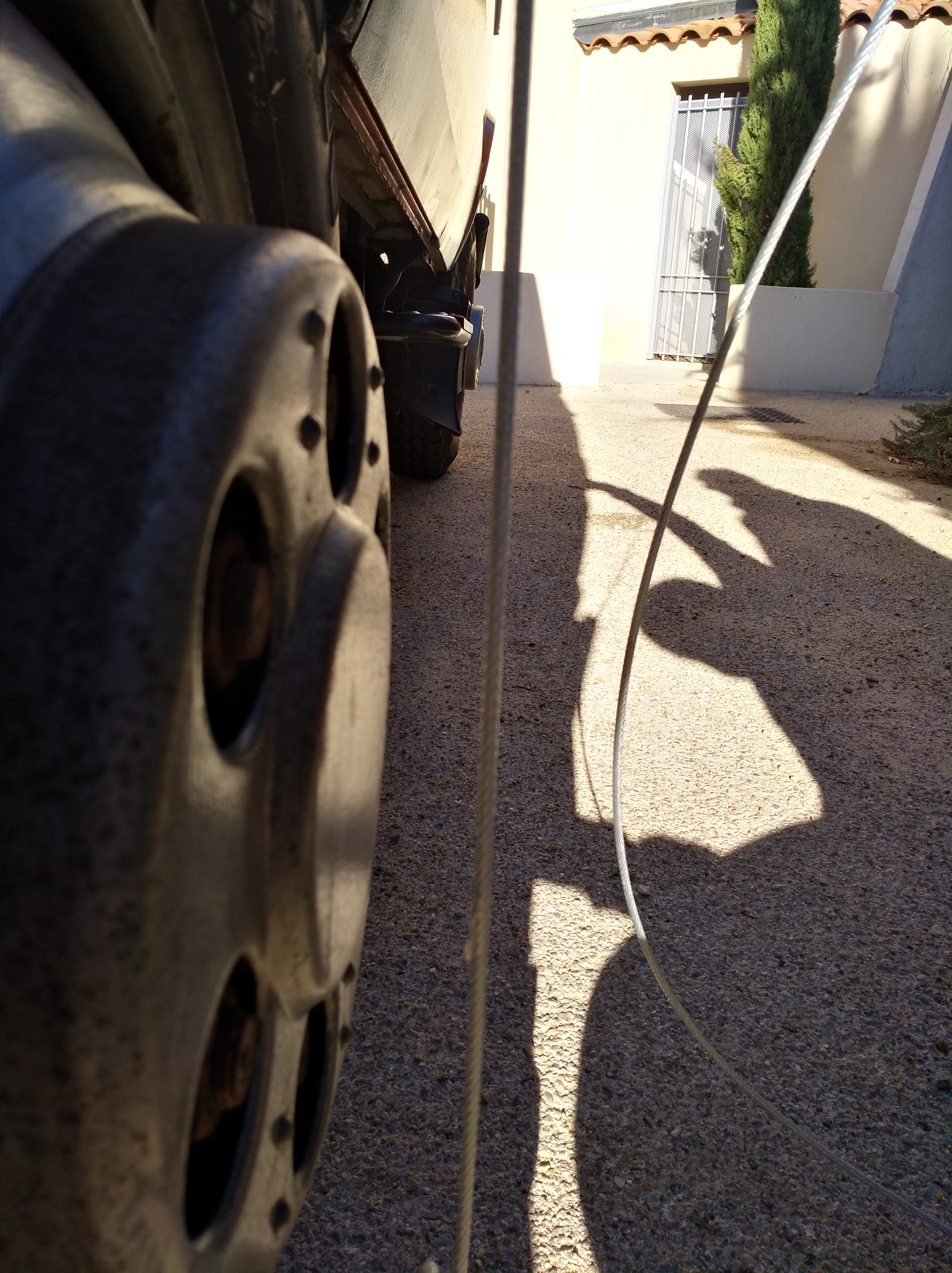

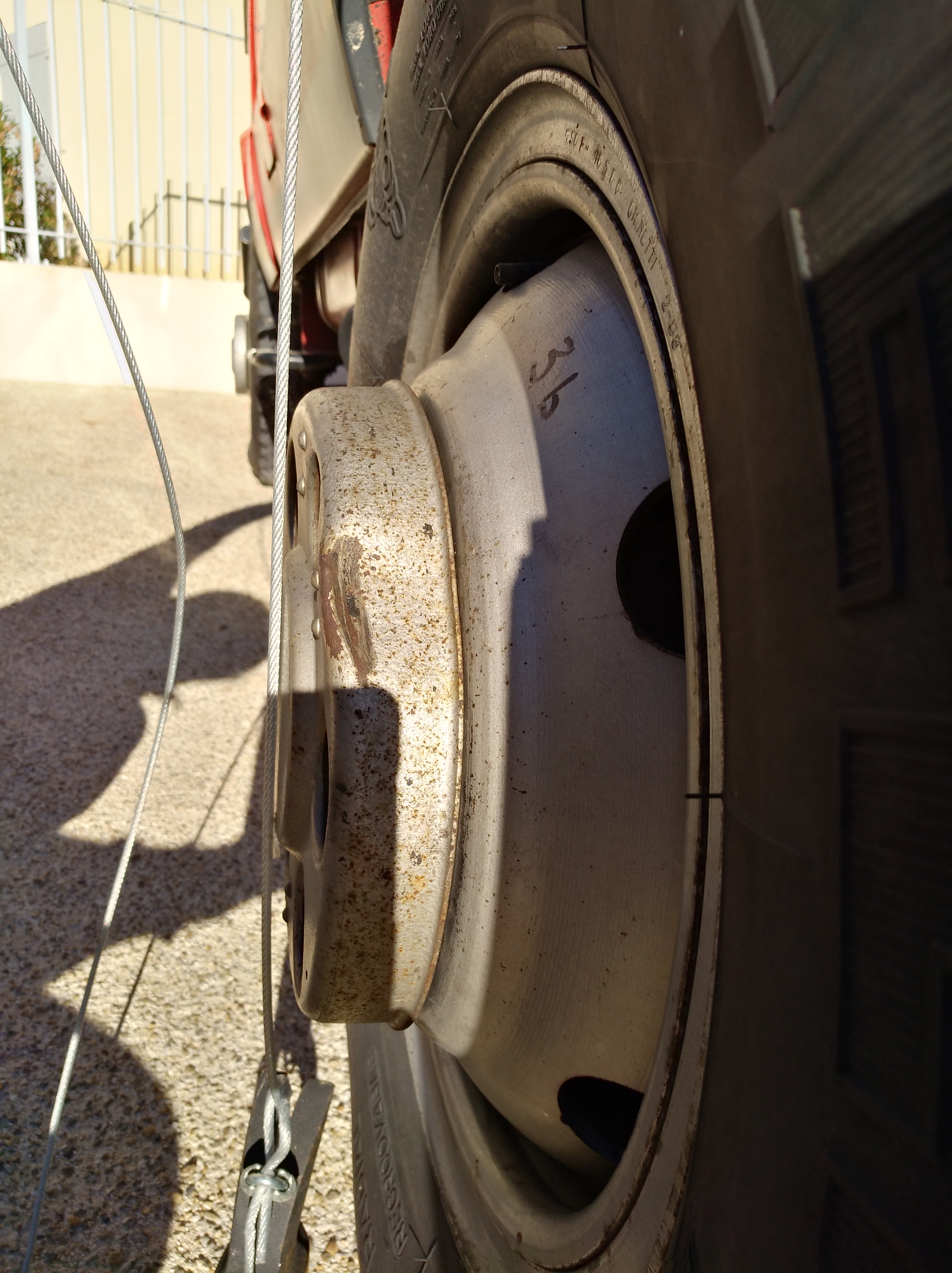

Salut à tous,
Un gars qui ne m'avait pas vu, m'est rentré dans la roue arrière droite, latéralement, en grillant une priorité.
Il faut croire qu'un 35.10 rouge, de 3m de haut, sur un giratoire n'est pas assez voyant pour certains.
On a fait un constat, la personne a l'air de bonne foi.
Bilan, il y a très peu de dégâts apparents.
Mais il y a une vibration qui vient de l'arrière du camion lorsque l'on roule, des écorchures sur le pneu, l'enjoliveur de roue un peu aplati, mais il me semble que cela a quand même occasionné un retrait de la roue (ou plus) vers l'intérieur (voir images, fil à plomb)
Qu'est-ce qui a pu bouger et que feriez vous à ma place?
Apporteriez-vous le camion chez un mécanicien de confiance, ou plutôt chez Iveco pour les réparations?
Quelles pièces risque-t-on de ne pas trouver?
Merci d'avance pour votre aide Thks

regarde les fixations si elles sont pas un peu pliées ou si le pont n'a pas bougé dans les "U" de liaison pont/lame
J'ai vérifié, à l'oeil, rien de tordu, le pont ne semble pas avoir migré dans les "U".
Il semblerait que ça se joue entre le plateau porte frein et l'enjoliveur de roue...à moins que la caisse (le passage de roue m'a servi de repère pour le fil à plomb) ne soit pas exactement centrée :?
