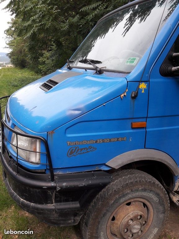

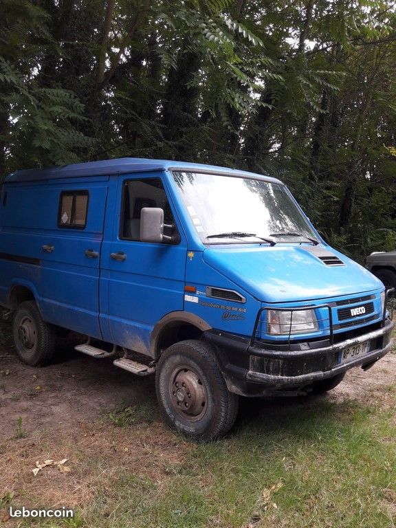

salut les quatrequatreux, je m'appel Loïc j'ai 28ans et je suis du Sud, passionné de camion 4x4 depuis que j'ai mon permis, j'ai déjà eu deux j5 dangel qui sont parti en poussière de rouille... et je suis sur le point de rejoindre votre famille des vrais!!!! mon rêve va enfin se réaliser je vais pouvoir acheter un iveco!!!! :drinkingcheers:
je suis aller le voir hier et je l'ai réservé, je retourne le chercher mercredi.
deux petite question me trotte dans la tête,
- quand on l'a essayé, au alentour de 80km/h se crée une sorte de vibrato, qui n'existe ni avant ni après ces 80km/h et qui ne se produit pas à pleine charge, juste sur un mi-gaz. reprise. ducout après l'essai je suis passer dessous et j'ai remarquer qu'il y avait un leger jeux a la sortie de la boite de transfere. c'est grave docteur?
- quand j'ai voulu l'assurer j'ai remarquer que sur la carte grise c'est un 40.10 alors que sur la carrosserie c'est écrit 35.8 , comment vérifier que la cg et le camion sont bien ensemble?
merci, bon week-end a tous.

Salut et bienvenue, le 40 sur la CG signifie que c'était un PL de 4 tonnes de PTAC qui a été déclassé en 3,5 tonnes à l'importation pour être vendu en VL, d'où le 35 sur la carrosserie.
Pour le 10 qui devient 8, c'est un peu plus flou : ça concerne la motorisation => 8 pour atmosphérique, 10 pour turbo compressé, et 12 si refroidissement à l'admission par inter cooler.
La réalité peut vite être vérifiée en un coup d'œil concernant ton problème : présence de la turbine de turbo sur le dessus du bloc moteur ou pas. Il me semble que les atmosphériques ont été arrêtés vers 1992.
Pourquoi CG et carrosserie ne correspondent pas, par contre , à part changement de caisse ...
Pour la vibration, peut-être un défaut de fixation du moteur/bv/bt (silent bloc vieillissant par exemple) qui se ressent plus à un certain régime, mais je préfère laisser la place aux dieux de la mécanique présent sur ce forum ;)

Pas mieux que Fiveseb. Pour la différence d'inscription il est possible que dans sa vie il ait eu un changement de caisse....
Pour les vibrations, il faut regarder le jeu des croisillons du cardan, le jeu en rotation doit ou peut être de 1/8 tour environ ... mais en transversal et longitudinal il ne doit pas y en avoir...

j'me suis trromper c'est bien un 35.10 ;)

Excellent c'est mon ancien camion
Pour les vibrations il a toujours fait ca quand je l'avais
Ca me rappelle de bon souvenir
La caisse est d'origine mais pas la mécanique
