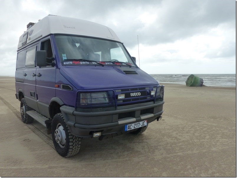

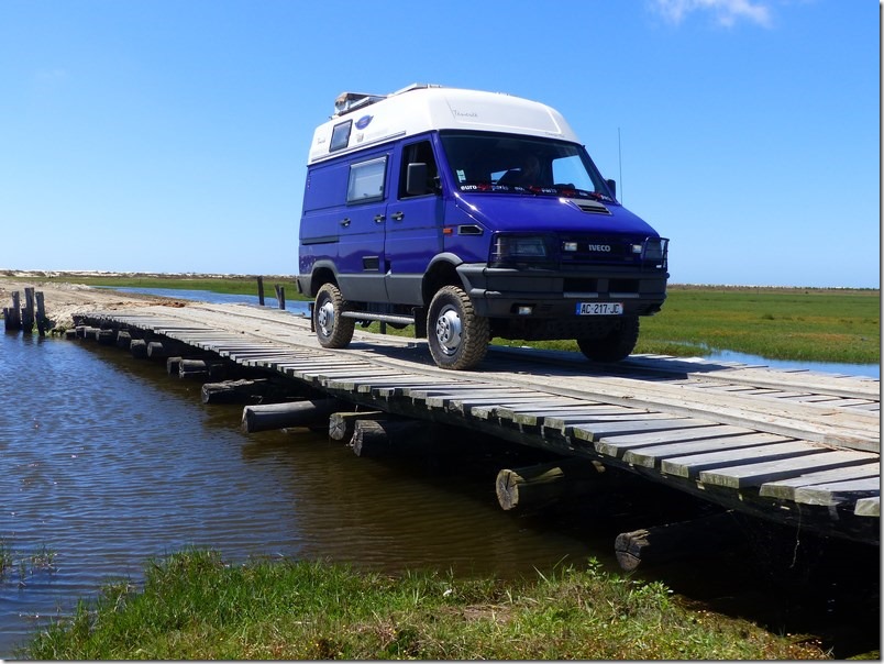

Re: Aide pour projet achat Iveco
Nous possedons un iveco 4X4 de 1998
Il a 254000 Kms
c'est un 40.10 declassé VL
VASP
Aménagé au long cours par professionnel.
La mécanique vient d'être entièrement révisé et il est prêt a repartir pour de long voyage.
Vous pouvez le voir sur notre blog
http://itinérairedunivecovoyageur.fr/
Nous le vendons 27000 €
Le CT est OK
Laetitia

Je viens de regarder le camion de teneree2014 ..... penche toi dessus .... il est beau ....
