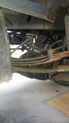

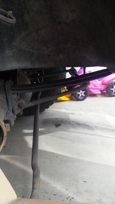

Bonjour . Un doute m'anime , quelqu'un peut me dire si mon Scam est équipé 3.5t ou 5.5t ??
Je sais que y'a une lame de plus ente les 2 poids mais je suis pas sûr du nombre . J'ai l'impression que le mien est peut être équipé 5.5 derrière et 3.5 devant . Si quelqu'un qui a eu Scam peut bien me le confirmer . Donc à l'avant j'en ai 2 et à l'arrière 3 + la grosse au fond
L'avant:
![IMG_2296.JPG (824.93 Kio) Vu 9597 fois Avant](./download/file.php?id=61964&t=1&sid=7d241b1814ebf3b348840a3fae4f96a6)
- Avant
L'arrière:
![IMG_2294.JPG (1.2 Mio) Vu 9597 fois Arrière](./download/file.php?id=61965&t=1&sid=7d241b1814ebf3b348840a3fae4f96a6)
- Arrière
Re: Lames de ressort Scam 3.5t
Posté : 15 mai 2017 11:46
par nh3
Bonjour.
C'est bien comme tu penses, 5t5 à l'arrière et 3t5 à l'avant.
Re: Questions diverses SCAM SMT 35
Posté : 15 mai 2017 14:42
par LittleJim
Ok. Merci . Je pense que je vais changer les paquets de l'avant et prendre ceux du 5.5t.
