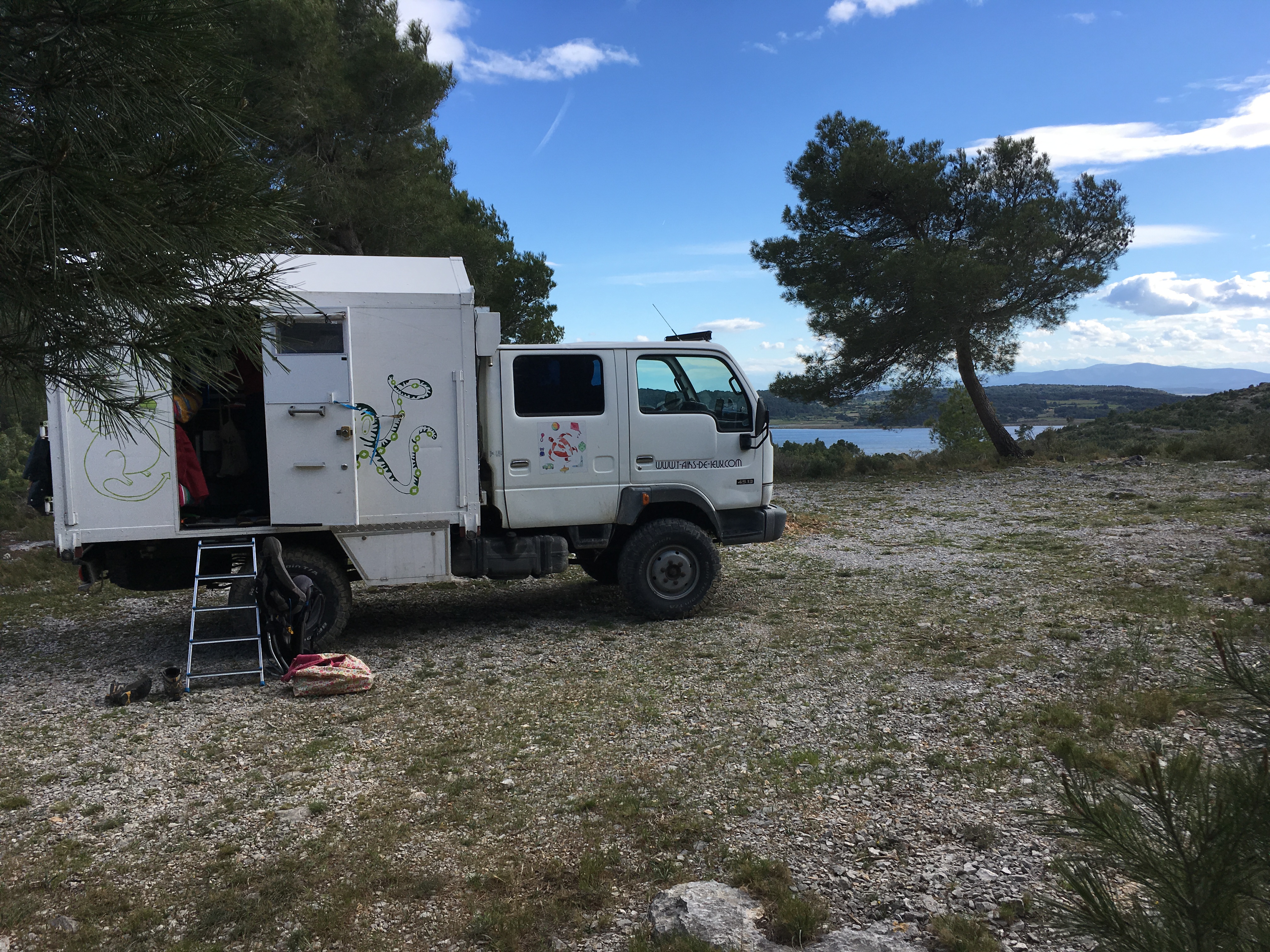

bon, en fait, je conserve notre échelle actuelle fixée à l'intérieur de la porte quand on roule. Elle s'installe facilement et les enfants s'en servent aisément.
J'ai réalisé un coffre extérieur cette semaine pour stocker les trucs sales (jeux de plage, tuyau d'arrosage, etc.).

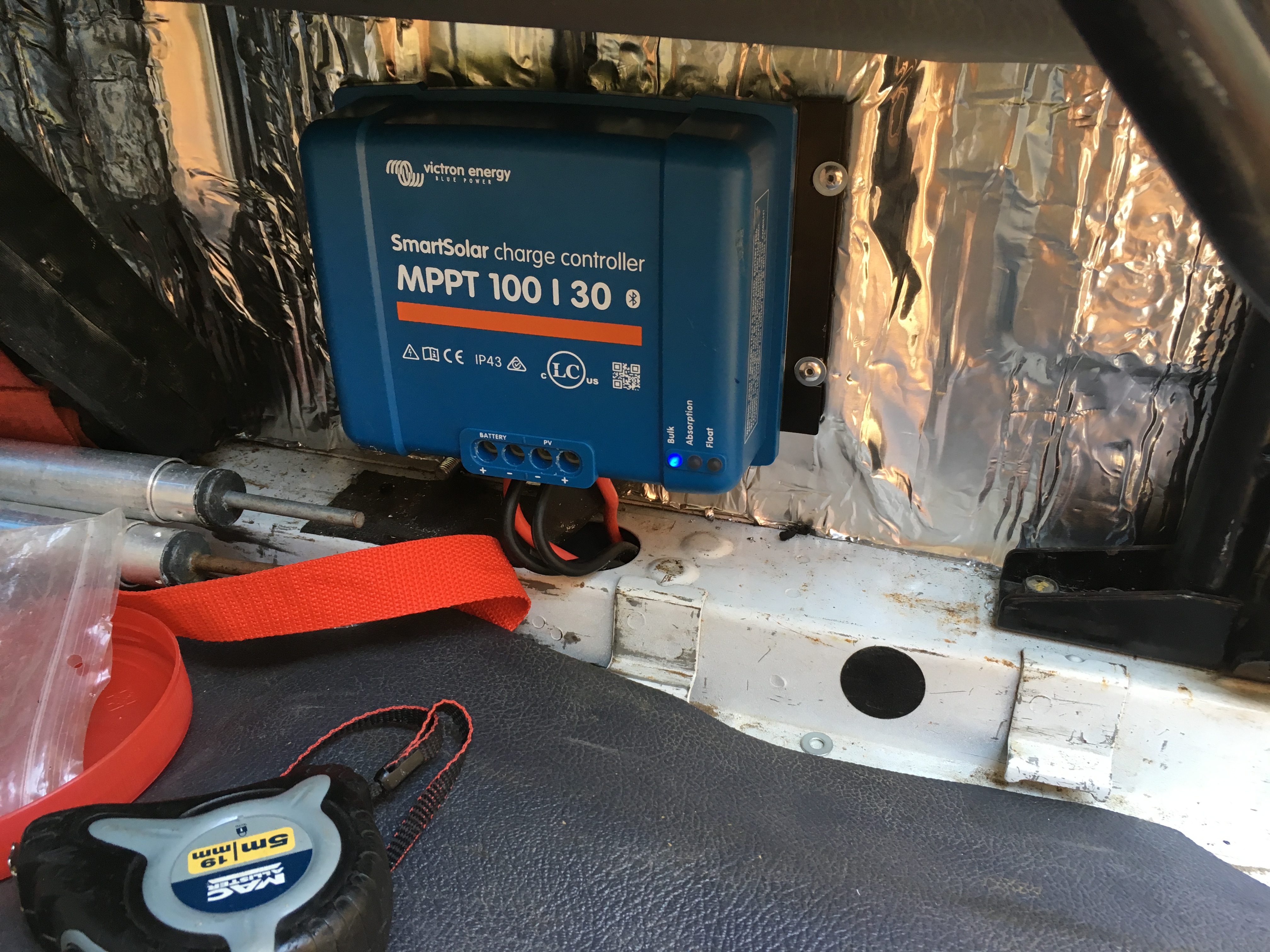

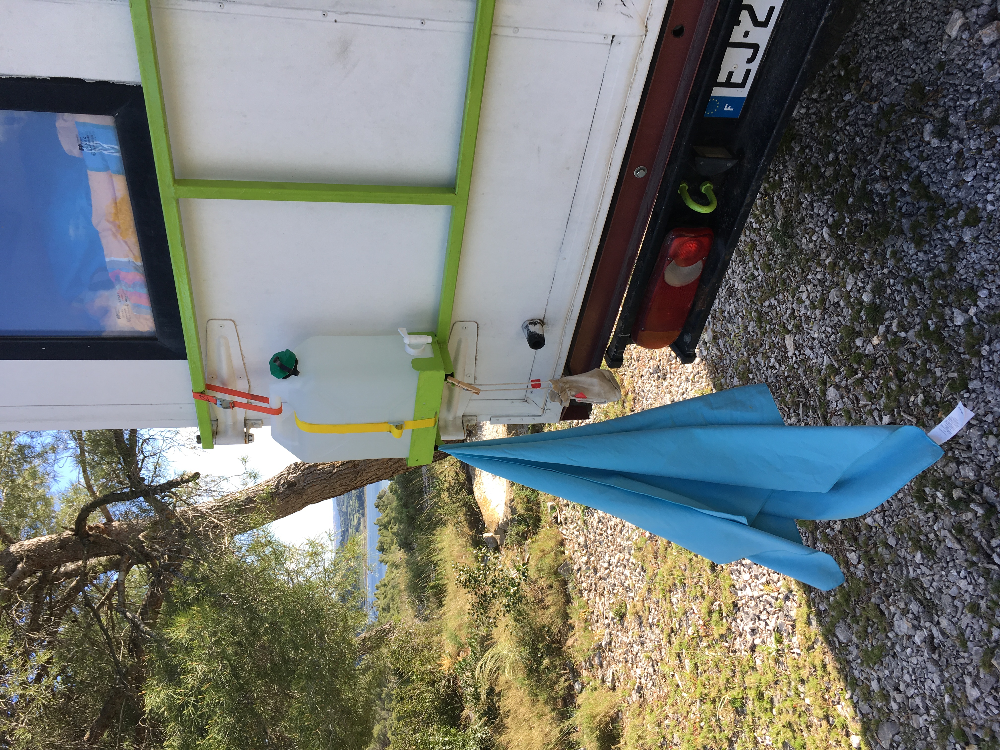

a la suite de quelques tests, il ressort que le point d'eau à l'intérieur n'est pas suffisant: il faut un point d'eau facile d'accès à l'extérieur pour se laver les mains et decrasser les gamins. Du coup, construction d'un porte jerrican et porte poubelle (pas visible sur la photo mais sur la partie droite de l'arriere).
histoire d'avoir de l'autonomie, on installe 440W de panneaux solaire (made in china) et un bon controller MPPT

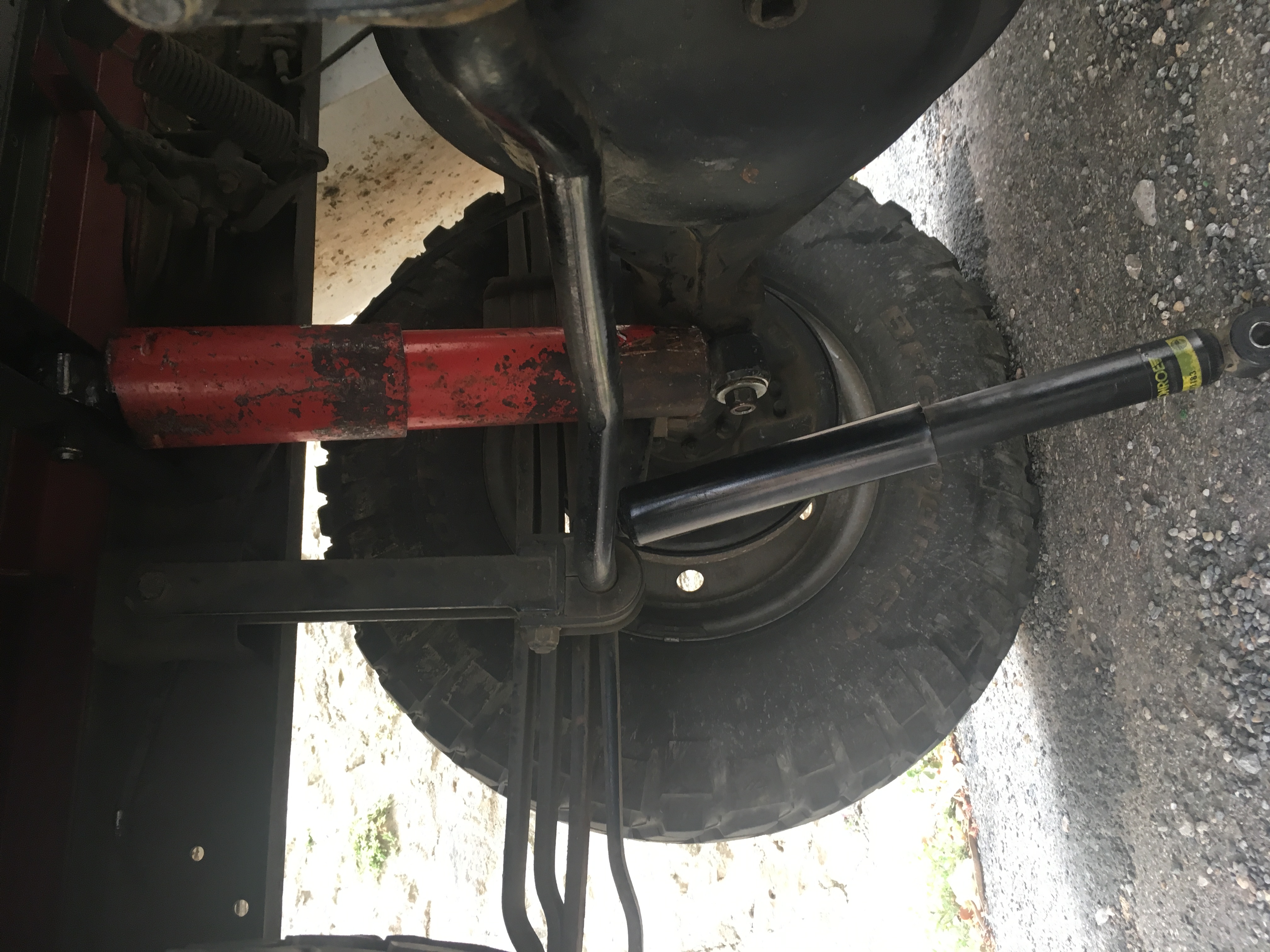

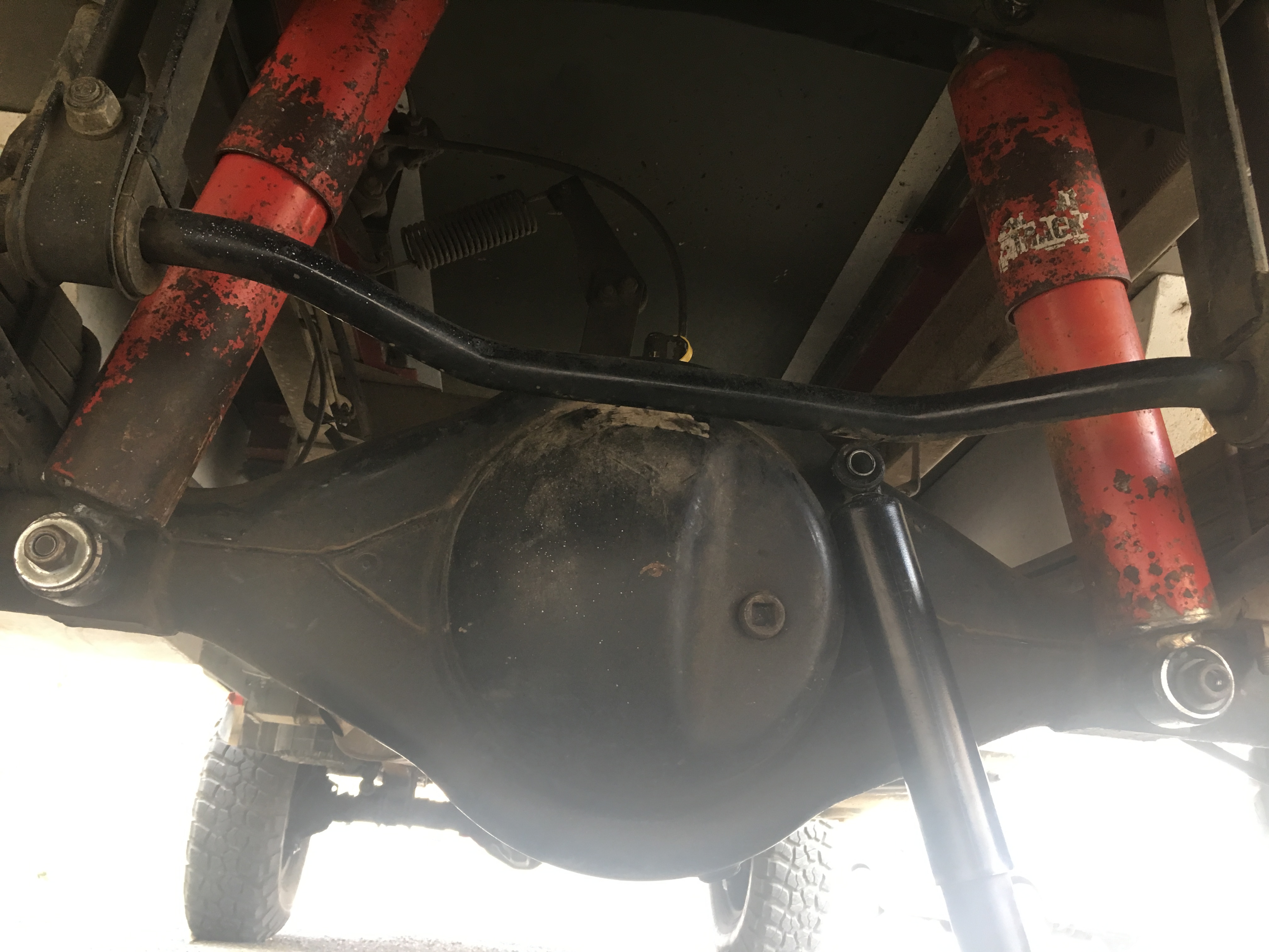

Afin d'éviter le tangage, hop, on adapte des amortos Koni qu'on m'avait donné. Ils sont nettement plus gros et plus résistants:

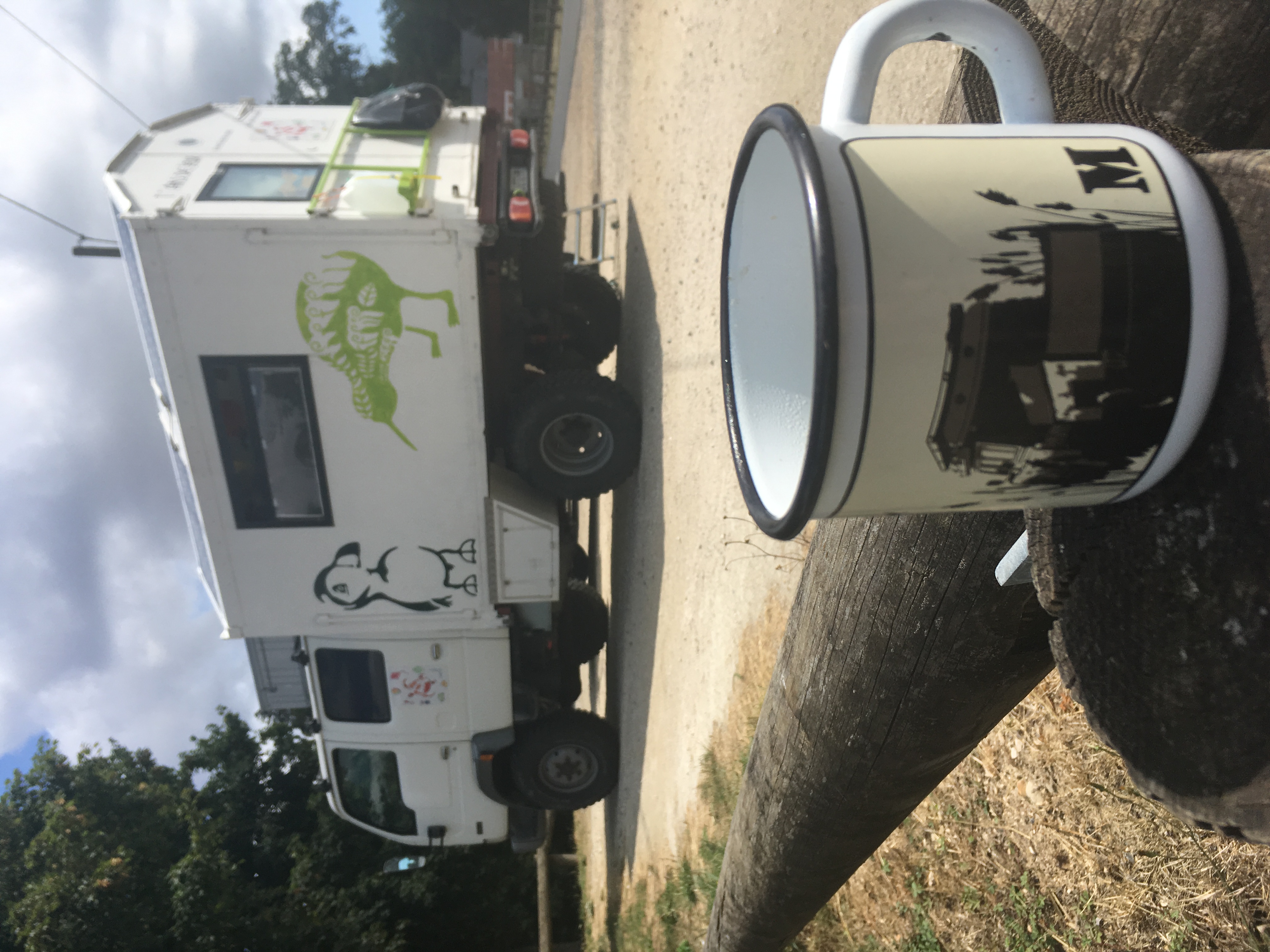

un autre bivouac
