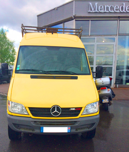

c'est dur à trouver un sprinter 4X4, je trouve.
vous l'avez trouvé chez Mercedes ? (on voit le garage derrière)

Re: Un petit nouveau avec un sprinter 4x4
Posté : 07 avr. 2017 18:38
par camille21121
Non, trouvé dans la région parisienne (le bon coin), chez un gars qui voulait accompagner des motos en grand raid. Il venait en fait des Alpes où il semble que ce soit la seule région où un tel engin puisse avoir un intérêt.
