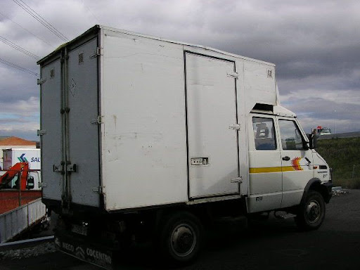

Je vous montre quelques photos de ma possible daily, pour savoir votre opinion:

kracolilla a écrit :Je vous montre quelques photos de ma possible daily, pour savoir votre opinion:
comment ça "possible" ? il n'est pas encore dans ton jardin?
difficile de juger sur des photos tu sais...je dirais comme pour notre amis Thethe51 éssaies de savoir s'il éxiste un carnet d'entretien ou tout autre indice te perméttant de vérifier la validité du kilométrage compteur qui est très facile à changer...pour le reste il semble y avoir un peu de corrosion dans les passages de roue mais ça s'est presque inévitable sur des carrosseries italienne (pardon à nos amis transalpins) tout du moins cela n'a pas été masqué au blaxon ...
après le fait qu'il ne soit pas surélvé réduit beaucoup l'espace intérieur mais comme dit précédement ce ne doit pas être un gros problème de prélever le toit en fibre d'un viel iveco 4x2 à la casse ou bien de faire poser un toit relevable pour limiter la prise au vent pour ceux qui aimment mieux...mais alors je trouve que celà se rapproche plus de la solution land 130 avec tente sur le toit...

Le jour que je suis parti la voir c'etait déjà nuit, mais je la trouvais en mieux etat que dans les photos...
Je vois, pas si claire que dans la photo que Bruno a dit qu'une parti est repaint, que la mienne a été aussi repaint. Mais je suposse que cela n'est pas forcement un problème. En tout cas le propietaire c'est vrai qu'il ne caché pas les defauts.

Je voulais vous demander qu'est-ce que vous pensez de cette autre, avec le même prix, mais ella a presque 350.000Km, avec un nouveu moteur (mais pas nouveu boite de vitesses, ...).

je remet ci dessous des copies des photos au cas ou le lien disparaitrait c'est toujours frustrant quand on relis les post vides d'images plus tard.
pour le coup même si c'est toujours un iveco 4x4...c'est plus du tout pareil: double cabine donc probablement 6 places carte grise minimum non?
le volume n'a plus rien à voir non plus...puisque dans l'autre tu ne pouvais pas tenir debout...mais l'espace arrière était joint d'emblée a l'espace de conduite.
ce nouveau choix est très séduisant si tu as une petite famille à loger qui aurait été à l'étroit autrement sans parler du nombre de places assises.
le truc qui me générai personnellement c'est le poids à vide de la bête...en supposant que la caisse arrière est déjà homologuée bien sur et qu'il ne s'agisse pas d'une carte grise en plateau ou benne...je suppose que ce distinguo éxiste aussi en espagne non? et que vous etes égallement limité à 3t5...à moins que celui ci ne soit un poid lourds et que tu ais le permis adéquat?

J'ai trouvé aussi un fourgon surélvé, qui est à mon avis la meilleure version pour ce genre de voyages.
Le prix est pareil, mais en ce cas, il s'agit d'un fourgon de 1992, avec 320.000 Km, moteur 2,5 100cv. Modele 40-10. Ils ont reparé motéur, mecanique et tôle 50.000 Km avant.

Le pois en ce cas es de 2.540 Kg.
Qu'est-ce que vous pensez?

ben cette fois celui ci à priori il a fait un peu de piste...c'est sur que question carrosserie c'est plus ça qu'il te faudrait mais si maintenant tu compares le kilométrage de celui ci avec le premier que tu avais trouvé que tu dit au même prix et 60 000km je crois? ça fait que tu as une surélévation qui s'achète 100 euros dans une casse...et 250 000km de plus quand même...là je sais pas ...bon bien sur le premier n'est plus dispo finalement mais autant il était une bonne affaire bien qu'un peu petit...autant là...c'était quoi? un véhicule d'assistance pour une équipe de 2roues? en général il les ménagent pas les véhicules d'assistance...quelle garantie as tu que le moteur a été changé?
et comme je disais, autant le double cab on peut se demander si les éléments "4x4" ont même servis...autant sur celui ci il y a des chance que oui...mais c'est comme tout...il faut aller voir le véhicule...se coucher dessous...gigoter un peu tout pour voir s'il y a des jeux anormaux dans les cardans avants par exemple...l'état des souflets...des rotules et tout ce qui travaille sur la piste plus que sur la route.
que dire de plus...
le bon point peut être...s'ils l'ont pris comme véhicule d'assistance c'est qu'à priori ils l'ont jugé fiable...au moins au moment du départ...
