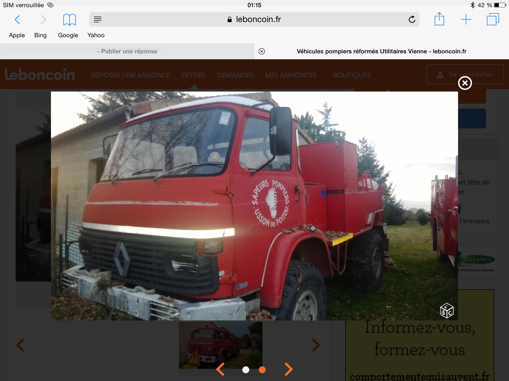

bonjour a tous
sur le point de faire l achat d un sp5 saviem non tournant (évidement pas cher), je viens vers vous pour dans le futur m aider si possible a le remettre sur pattes, j ai des connaissances mécanique auto, mais pas pl bon le moteur étant un essence je crois v6, pas trop de soucis, j espère concrétiser, car il possède sa tonne a eau et moteur auxiliaire pour arroser le jardin , c est super..... donc je vous tiens au courant, le plus dur c est de trouver un camion porte char pas trop cher et la cela se gâte un peu.. bonne fête de fin d année a tous et toutes, a bientôt

Je vois au il y a de l humour sur ce forum, oui c est bien ce sp5 qui est dans la vienne, bon pour l hesoterisme pas de soucis ma femme est voyante, sinon vous en pensez quoi a par une motorisation fragile, et puis le v6 Granada on peut le jeter et mettre un bon v8 bien coupleux, si possible

C'est pas tant le V6 le problème mis à part la conso. De la pièce pour ce moteur tu en trouves à tout va aux states. MrP4 en a déjà conduit un et ça serait plutôt sympa d'ailleurs.
Mettre un V8 à la place ... en essence :roll: pour avoir eu un Simca Cargo avec le V8 Ford, je peux te dire que tu vas pleurer car là tu tapes entre 35 et 50 litres au 100 et en plus c'est pas un foudre de guerre ...
Y a toujours moyen de l'optimiser, c'est un moteur sur lequel beaucoup de monde s'est penché, il y a des tas de pièces comme des AAC modifiés, allumages électroniques avec avance variable, carbus de fou .... moyennant quelques milliers de dollars, tu peux passer de 100 à 400cv.
Je pense plutôt que c'est les pièces comme les ponts, BT, arbres qui poseront plus problème si jamais tu as un souci dessus. Le SP5 n'est pas sorti en beaucoup d'exemplaires et on en voit que très rarement sur les sites d'annonces. Personnellement je ne me lancerai pas sur un camion où je ne suis pas sûr de trouver des pièces de rechange. Le coup de cœur, je conçois très bien, il a une bonne bouille mais si c'est pour se retrouver avec un véhicule inutilisable c'est moyen ...
Woolf devrait t'en dire plus.
Après si c'est juste pour arroser le jardin ça peut le faire aussi.
Quand tu dis qu'il n'est pas tournant c'est quoi son souci ? Le vendeur dit qu'il n'a pas tourné depuis deux ans, c'est pas dramatique si il tournait avant, les essences se redémarrent assez facilement.
Attention aussi, c'est un PL.
Oliv' :wink:
PS: Pour celui qui a ajouté la photo sur l'inter de Denis, il s'est trompé et a mis la photo du Berliet.
Je mets la bonne photo ici.
