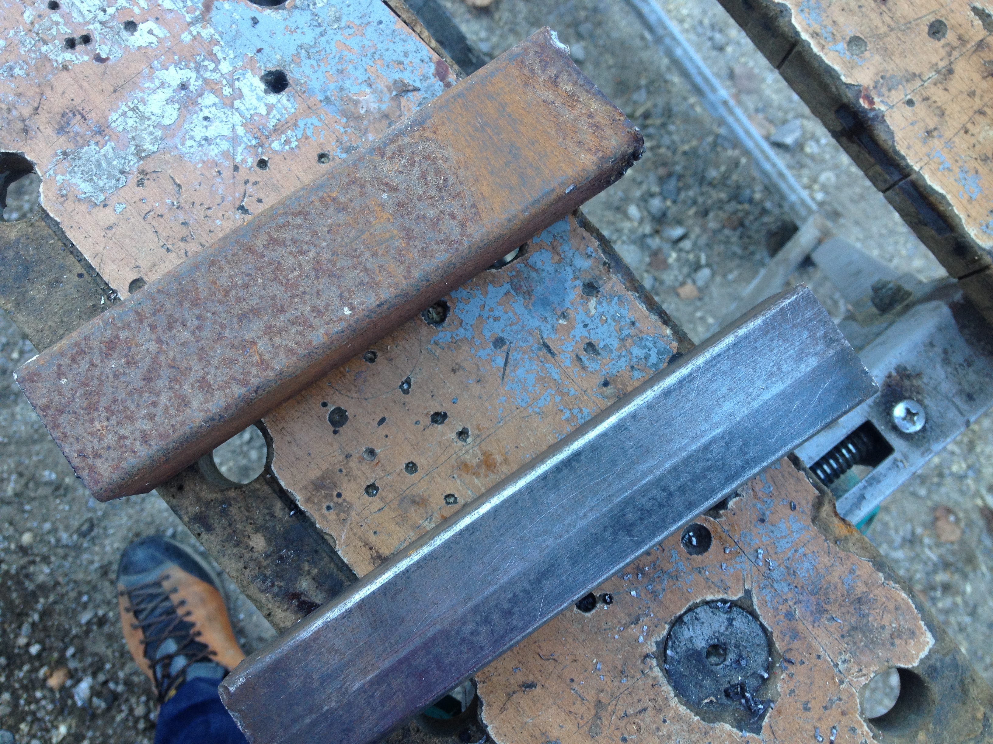

Voici 2 photos de mon 1er essai "l'arrache" ... j'ai "laissé faire" pendant 3 heures environ:
Le tube avant-après: Le bout d'inox que j'ai utilisé comme électrode au (+), on voit bien la rouille qui s'est déposée dessus: J'ai donc utilisé une alim 12v 10Ah, le (+) étant relié à de l'inox, et le (-) à la pièce à dérouillé.
Le tout est plongé dans un mélange eau + soude (débouche canalisation).

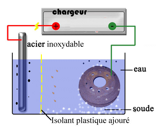

Je pense qu'un bon système serait:
- une grille inox au fond de la cuve et de même taille que celle-ci, relié au (+)
- une grille plastique par dessus, sur laquelle la pièce à dérouiller (relié au (-) serait posée.
Voici le shama de principe: Et il y a beaucoup de tutos sur le net:
