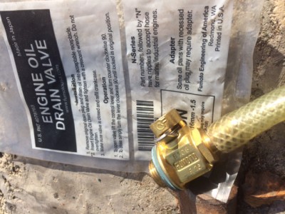

Message par pepere63 »
Bonjour , il y a aussi ça : l'essayer , c'est l'adopter !
[img]
[/img]
C'est une vanne en bronze quart de tour , avec sécurité anti-ouverture , qui se met à la place du bouchon de vidange , et qui y reste . On peut brancher un tuyau d'évacuation qui vous permet de vidanger sans s'en mettre sur les mains , ni par terre . Si vous avez un peu trop d'huile , vous en enlever ce que vous voulez ... Si vous avez un carter , vous faites un trou dedans pour passer le tuyau .
A plus .
Messages : 3634
Re: Vidange américaine
Plus d'infos : http://www.fumotousa.com/
Messages : 3575
