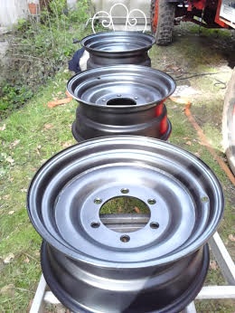

pour les jantes toi tu as six goujons alors les miennes ne te seront pas utile . Mais tu peux en faire fabriquer d'autres( cerclés ou monoblocs) ou y mettre des jantes de saviem en 20 pouces pourquoi pas !

Plus précisément des jantes de Saviem TP3 Nato en 20".
Mais bon, c'est pas vraiment "street legal".
