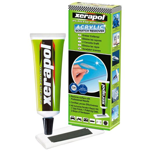

Vu que je pense qu'on est nombreux ici à avoir des fenêtres plexi toutes rayées à cause des branches je fais un petit retour d'utilisation sur un "produit miracle"...qui marche vraiment, c'est pas tous les jours que ça arrive.
J'avais une fenêtre (plexi, baie seitz à projection), rayée de chez rayée à force de passer dans les branches d'arbres, mais au point de plus voir au travers.
Je vais donc chez mon accessoiriste camping-car pour en recommander une, et au lieu de chercher à m'en vendre une il me dit : testez d'abord ça, il m'en reste une fin de tube je vous le donne.
Ben la fenêtre, avec un peu d'huile de coude et après 10 minutes à frotter, elle est comme neuve :shock:
Tellement j'y croyait pas j'ai pas pris de photos avant/après, mais le résultat est impressionnant.
Bref, j'ai économisé une fenêtre grâce à ça :
Bon, du coup après j'ai testé sur les phares d'une bagnole, c'était pas mal mais moins impressionnant, le plexi doit pas être le même ou cuit par les UV, mais bon c'était quand même vachement mieux qu'avant.

pour le phares je les avais fait avec du dentifrice :) ça marche

Le dentifrice ça marche bien mais la cendre de bois avec un chamois mouillé c'est encore mieux 8)

heu ... des phares en plexiglas ???

:D Polycarbonate, comme la baie d'ailleurs me semble-t-il :wink:
