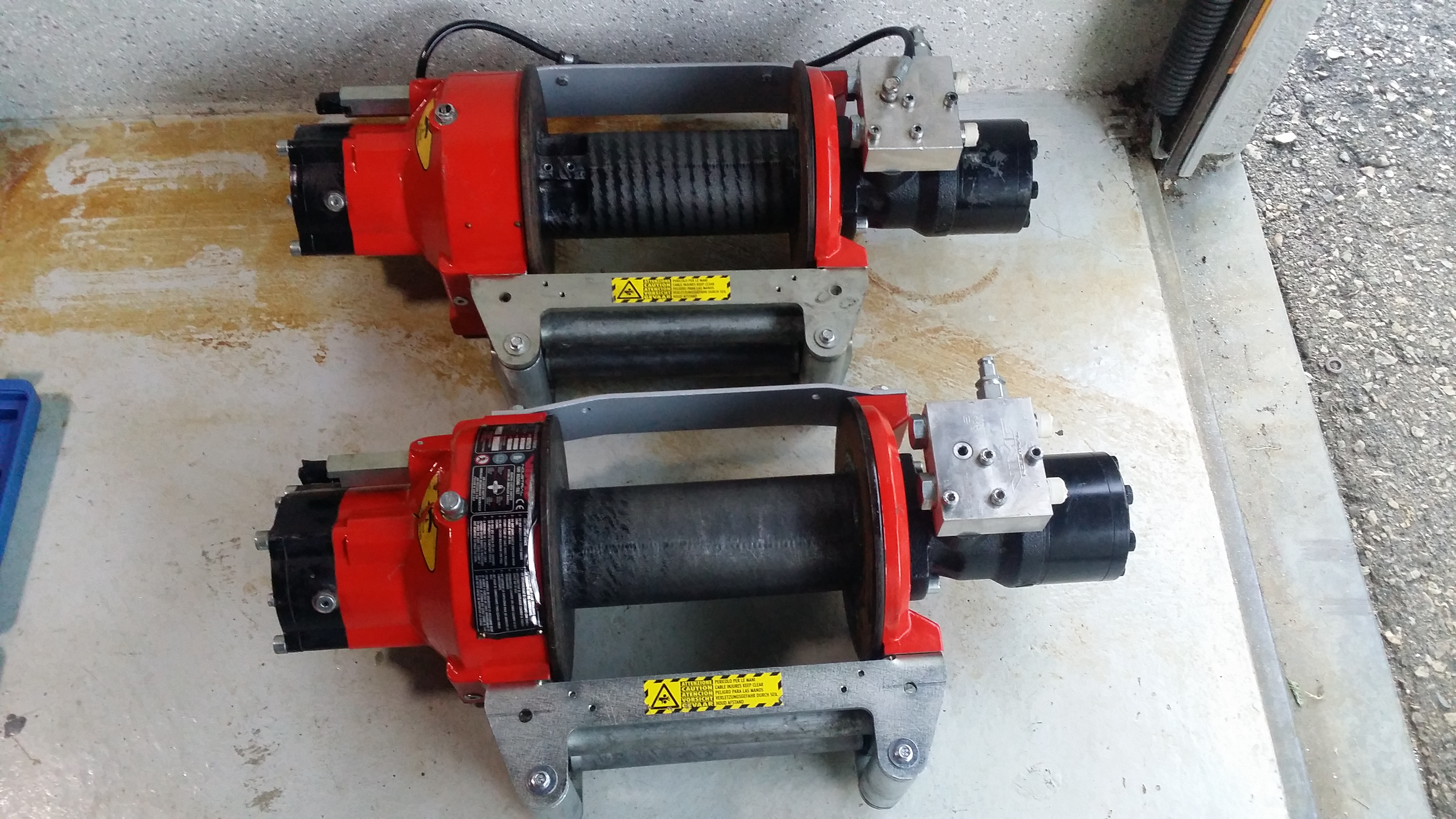

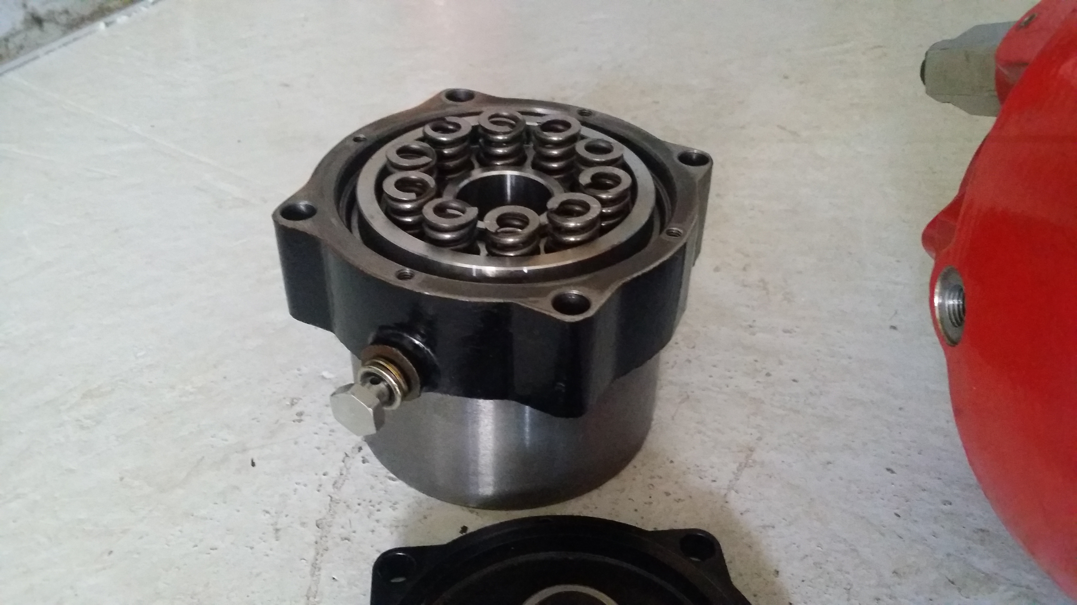

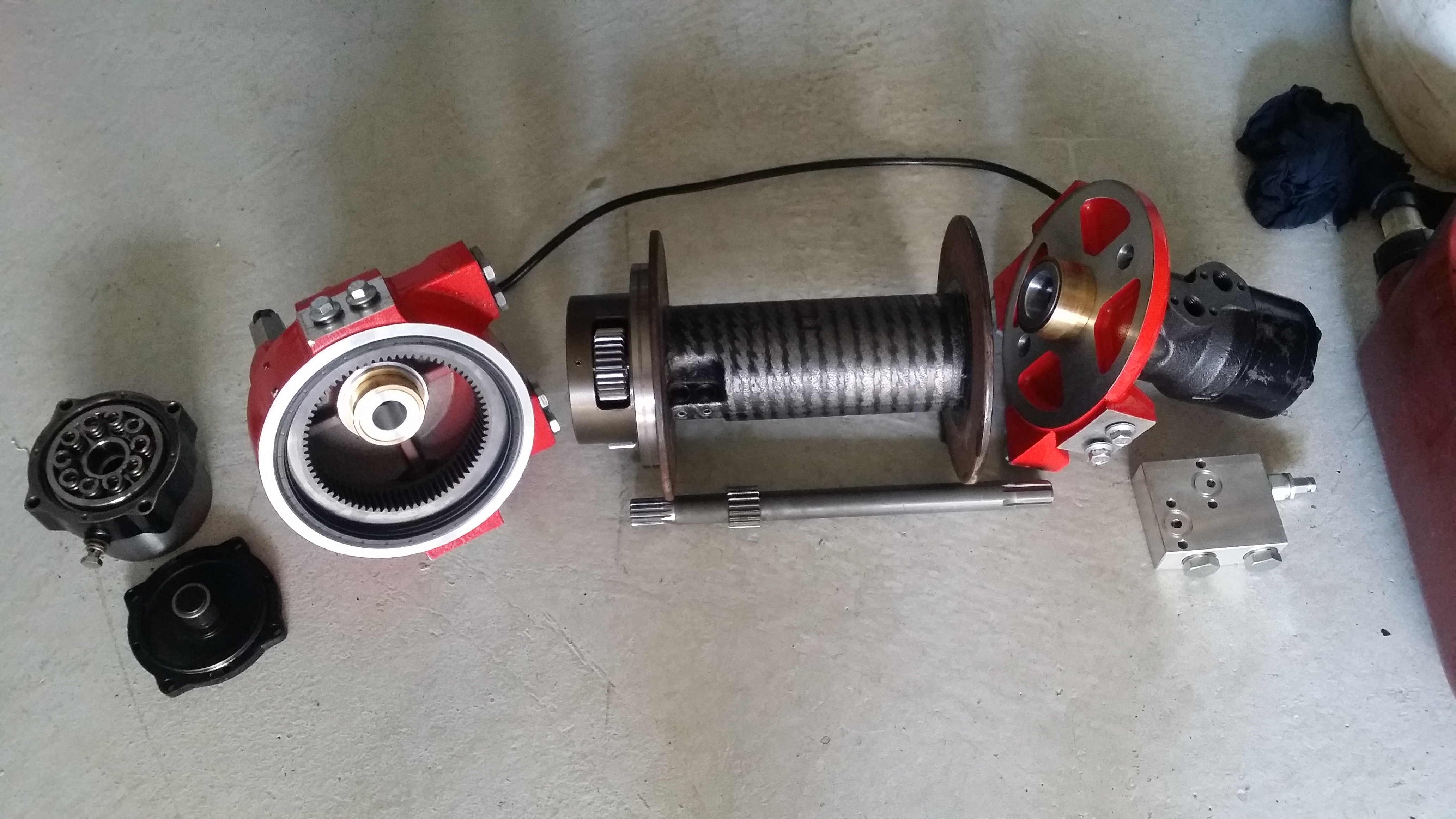

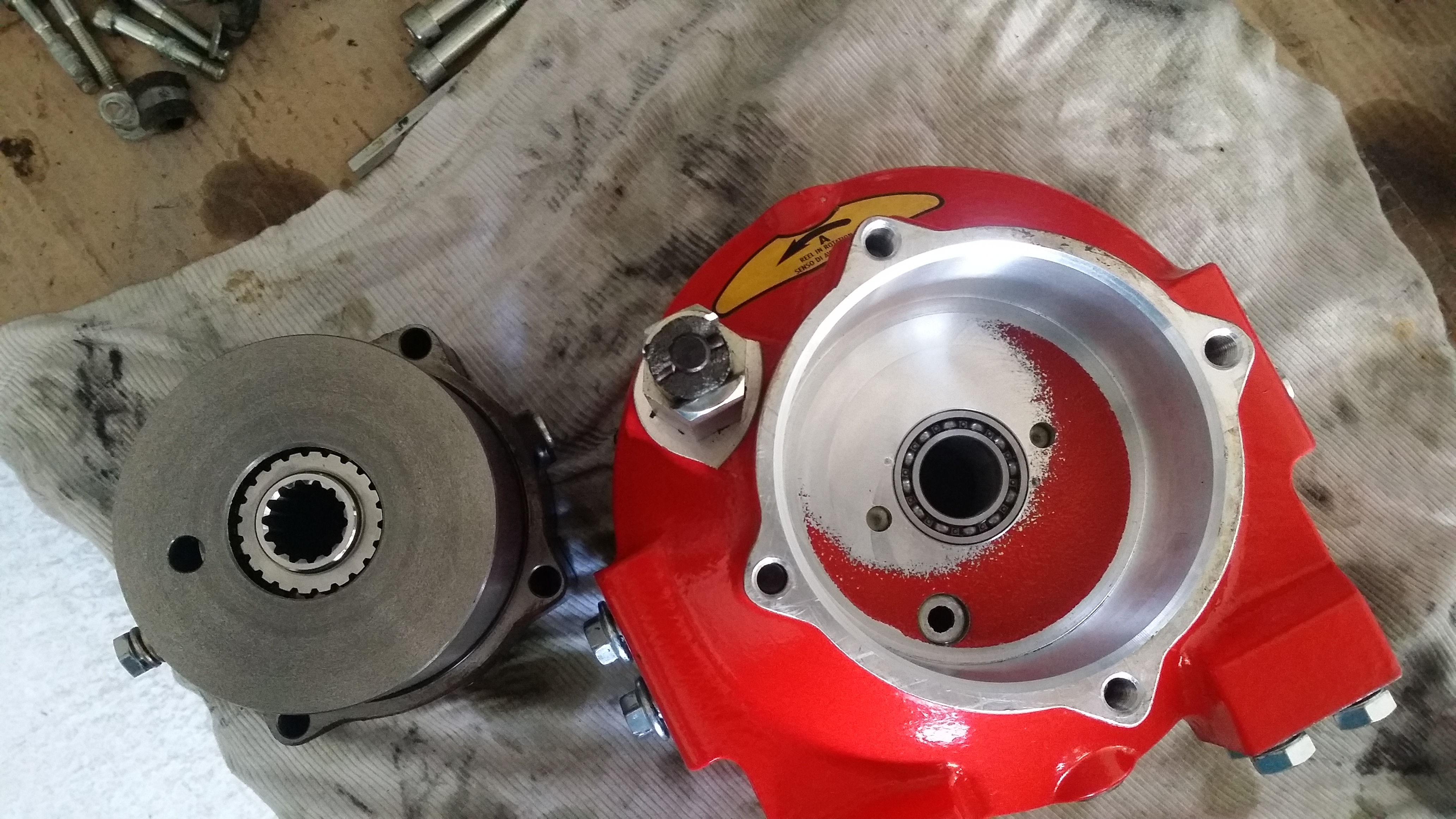

Bonjour.
Avant le montage sur mon véhicule, ouverture pour un contrôle et nettoyage.
Le système de frein.

Sur la pompe de direction assistée ou pompe dédiée?

Bruno Jordan a écrit :Sur la pompe de direction assistée ou pompe dédiée?
Sur une pompe dédiée sur la prise de force.
Le treuil a besoin de 90l/minutes et 165 b , il faut déjà une grosse pompe.
J'ai des racines nordiques.
Messages : 3287
Re: L'intérieur d'un treuil hydraulique.
Message par Bruno Jordan »
J'ai un Milemarker (2vitesses)sur mon 4X4 Mercedes avec pompe dédiée, c'est hyper costaud
Le montage est amovible avec un support devant et derrière avec des coupleurs rapides hydrauliques + une radio commande.

ça a l'air sympa !
C'est quoi environ la taille et le poids d'un truc pareil ?
j'aime bien l'idée du système amovible

Ils ne sont pas très lourds pour la capacité, 56 kg sans le guide à rouleaux qui sera supprimé car montage avec une corde.
Je voulais faire aussi quelque chose d'amovible mais les deux treuil étaient à vendre ensemble et je ne me vois aller fixer 65kg tout seul sous ma cellule dans la boue .
65kg c'est bien le poids que j'ai du gagner en changeant de monte pneumatique et en plus je parts aussi sans jante de secours.
Message par sebidon »
Merci
C'est sur qu'avec ce poids le coté "je le mets en place tout seul" les pieds dans la boue n'est vraiment pas envisageable en sécurité !
de quel type de corde parles tu ? celles qui se montent à la place des câbles sur les treuils ou type nautisme ?
