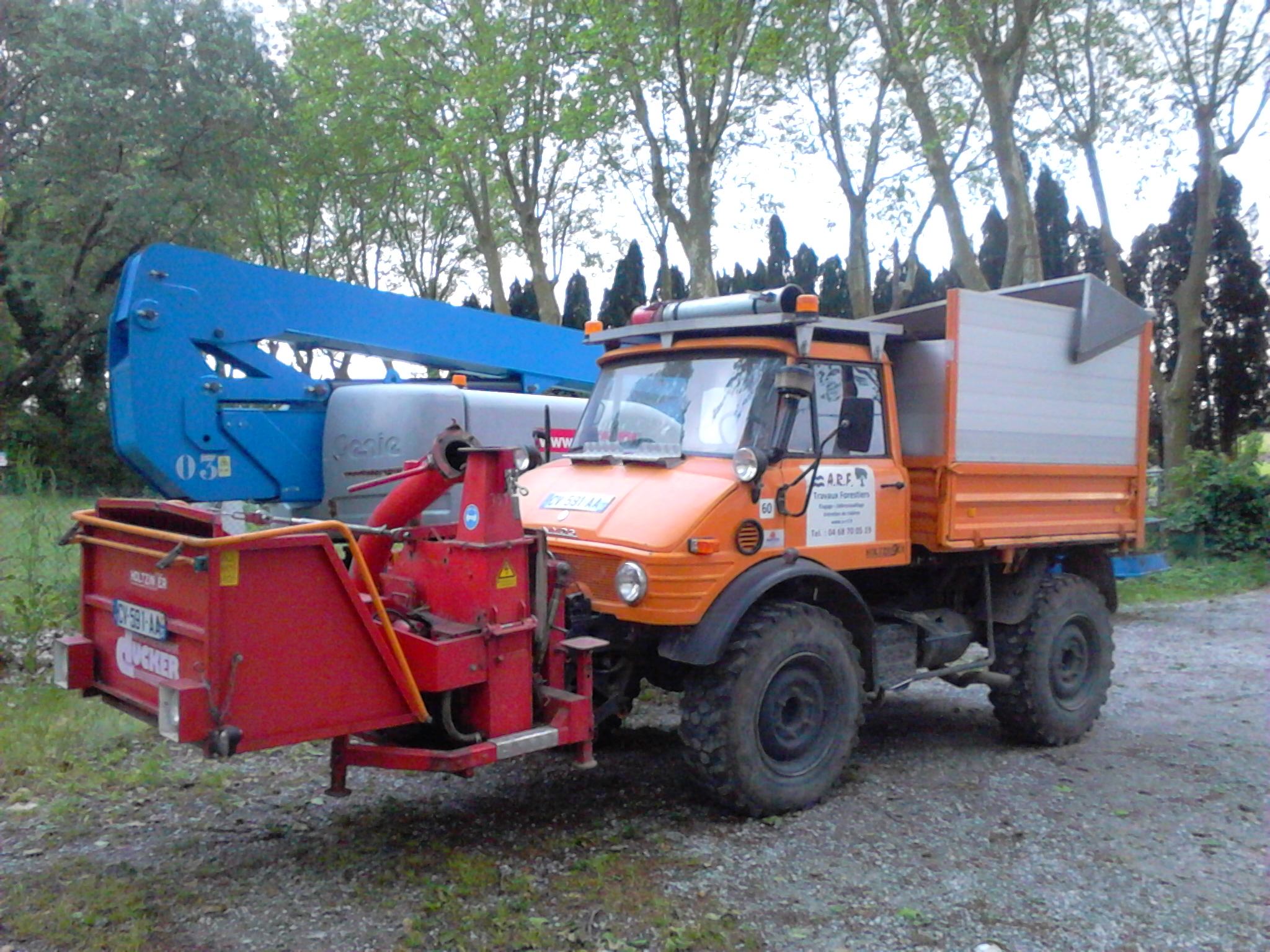

Vue d'ensemble :

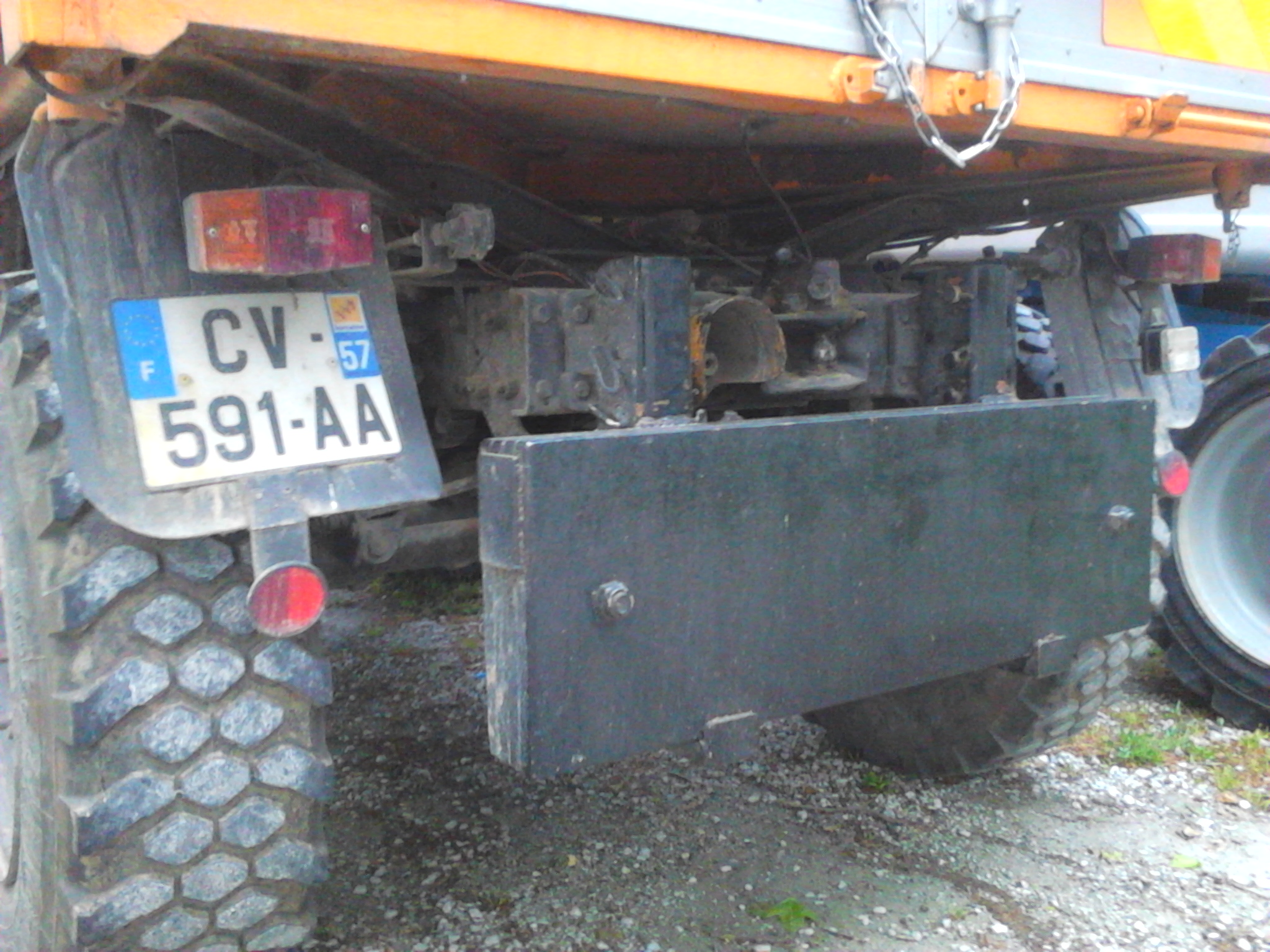

Contrepoids ou "masse" :

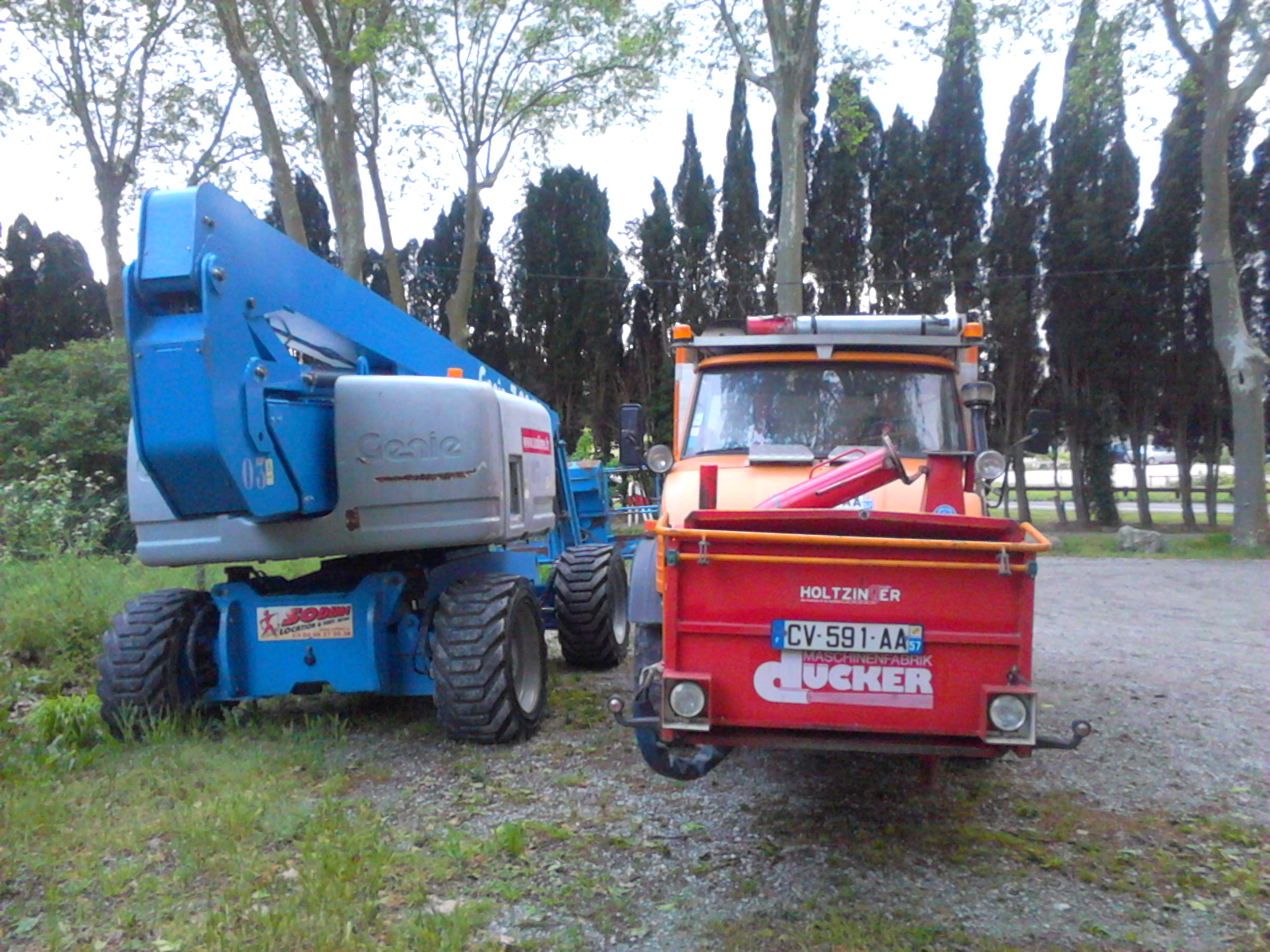

Vue de face, plaque d'immat et phares déportés:
C'est un broyeur de branches monté sur mog.
J'ai eu l'opportunité de discuter avec les ouvriers et même si à la base un mog est un tracteur "porte-outils", celui-ci a bien une cg normale et pas agricole :mrgreen:

Je ne dis pas n'importe quoi, ce n'est pas une plaque SETRA montée sur ce mog.
Une plaque SETRA est "polyvalente" et tu peux monter quasiment n'importe quel outil dessus.
Elle a des points d'ancrage bien spécifiques et "normalisés" pour des outils dits "standards".
Une plaque SETRA est considérée comme "ferrure" seulement elle est homologuée pour.
C'est un peu comme un port USB ... Elle s'adapte ou l'inverse.
Là, c'est un montage spécifique, réceptionné à la DREAL et dédié a une utilisation bien particulière, en l'occurrence des travaux forestiers.
Du moment qu'il y a "trois goupilles" où n'importe quel autre système "amovible" donc pas fixé, pas soudé, bref ce que tu veux , ça rentre dans les clous pour un inspecteur Dreal, voilà où je voulais en venir ...
Merci Seb de ton interprétation, tu es dans le vrai 8)
Ce que Serge de la Famille Nomade s'est entêté à m'expliquer pour son PRS.
Il a demandé le pourquoi du comment et la réponse a été bien simple :
Vous pouvez le démonter devant moi ?
Réponse : Oui
Réponse : Ok, je valide.
Point Bar.
Oliv' :wink:
