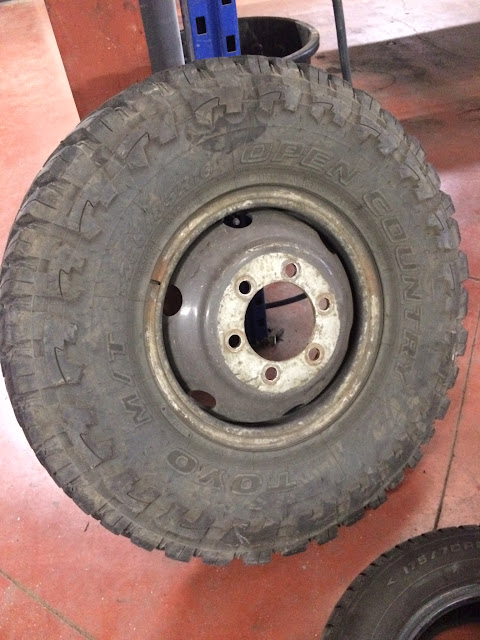

Je ne dois pas être le seul concerné :roll: mais ma roue de secour n'est pas d'origine " tôle sans cerclage" :? , aussi, je suis à la recherche d'une jante cerclée " selon photo" afin de remédier à ça :wink:

Il y a plusieurs vendeurs sur le coincoin.
Regarde le marquage frappé sur tes jantes histoire de prendre la même taille.
Je pense que tu dois avoir 5x16x6 ou 5.5x16x6. Pas très important pour une roue de secours mais bon...
