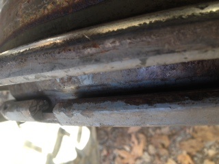

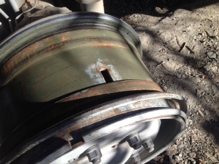

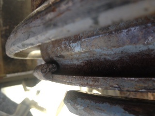

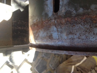

On se demandait si on pouvait étancheifier les jantes pour passer en Tubeless.
En voici les photos, peut on y placer un joint torique?
En vous remerciant
Aplus
Cyril

Salut Cyril et Olivier,
Qu'est-ce qui use ces chambres à air aussi vite? Olivier n'en avait pas mis des neuves avant de partir?
A-t-il un Flap à l'intérieur qui protège la chambre à air de la jante?
A priori, à vu d'oeil les jantes ne sont pas du tout faites pour être monté en tubeless car le cercle (pas le joint métallique) comporte une lèvre qui rentre vers l'intérieur de la jante et qui va t'empécher de monter ton joint. Souvient toi Olivier sur les jantes de B comment été monté ton joint tubeless !! Il se positionne entre le pneu et le cercle et affleure la jante.
Sinon il faut que tu supprime cette fameuse lèvre de ton cercle métallique et là ça doit être possible.
Je pense qu'il vaut mieux trouver de nouvelles chambres à air...
A vous de voir

Au vu des photos je ne pense pas qu'il soit aisé de passer en tubless.
Je pense qu'il n'est pas une bonne idée de vouloir bricoler quelque chose en voyage , ces jantes sont d'origines montées avec des chambres.

Une chambre même de 60ans monté gonflé ça ne s'use pas, la valve si elle est caoutchouc à la rigueur.
Les jantes cerclées tubeless avec torique il y
a une rainure me semble, celles avec joint "tyran" le cercle est plat, pas de rebord intérieur.

Notre question était si les jantes sont "Tubeless ready" (comme certaines le sont) et visiblement elles ne le sont pas :cry:
