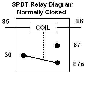

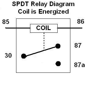

Je croyais que lorsque le coil (electroaimant) n'est pas alimenté sur les bornes 85 et 86, la borne commune 30 est en contact avec la borne 87a, et la borne 87 est isolée. Selon cette logique, par exemple, une fois alimentée en 24v (+) sur borne 85 et en masse (-) sur la borne 86, l'électroaimant se charge et déplace le contact pour s'établir entre 30 et 87, tout en laissant la borne 87a isolée.
Comme ceci au repos (pas alimenté), avec lien entre 30 et 87a
et comme ceci alimenté (energized), avec lien entre 30 et 87
Je viens de revérifier et sur les relais que j'ai en main, et il y a bel et bien continuité entre le commun 30 et la borne 87a (circuit fermé) et aucune continuité entre 30 et 87 (circuit ouvert). Les relais sont foutus car lorsque je les alimente en 24v et masse sur 85 et 86, il ne se passe rien. J'ai commandé de nouveaux relais qui devraient arriver d'ici une semaine environ
Merci de ta patience,
Davy

Nomade a écrit : le mano 81 alimente le 86/48 le 87/48 et le 85/50 il fait ainsi coller les deux relais 48 et 50
Dans ce cas pas d'allumage voyant
le mano 82 a son tour (action sur le bouton poussoir) alimente le 30/48
Et là est l'astuce le mano 81 se ré-ouvre (action éphémère) l'arrivée est coupée (croix rouge) mais le relais a été collé ...le 30 alors est en contact avec le 87 qui lui même relié au 86 qui permet de coller le relais : il est auto alimenté
Par le 86/48 le85/50 est alimenté le relais 50 est collé et donc le voyant ne peut s'allumer .
Donc, à l'inverse, si le mano 81 est ouvert (<0,5bar dans chambre des verrous), le circuit est ouvert et les relais [48] et [50] ne sont pas collés: le témoin est allumé via le relais [50] au repos par borne 30 et 87a. L'action du mano 82 n'a, dans ce cas, aucune incidence sur le système car s'arrête à la borne 87a du relais [48] qui est isolée au repos
En fait un relais 50 qui ne colle pas allume le voyant ...panne? Ou encore simplement, indication que les freins de stationnement sont appliqués, en fonction
J'ai bien compris ?

Voilà, je pense que tout y est ...
Juste une question, lorsque le frein de parc est mis, les 81 et 82 n'ont plus la pression nécessaire pour maintenir collé les relais , donc allumage du voyant .C'est bien çà?
Maintenant tu devrais pouvoir te dépanner plus facilement.

Si ca peut éclaircir!
85 ou 86 n'a pas d'importance c'est juste un solénoide qui a besoin d'un plus et d'un moins pour être excité.
