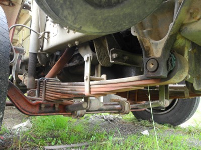

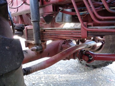

Je recherche pour un RENAULT 75.130 4x4 1 paquet de lame avant gauche ( côtés conducteur ).
J'ai la deuxième lame cassée ( sous la maitresse ).
Chez RVI, la lame n'est plus dispo. D'après eux, il existe 4 montages différents : les épaisseurs des lames varient d'un montage à l'autre.
A la limite, les deux paquets de lames avants m'intéressent.
Mon 75.130 est de 1983 et a le pont avant avec les réducteurs dans les moyeux. J'ai compté 8 lames par paquet, et elles font 7 cm de large.
Si quelqu'un a un tuyau, ou même ces pièces, je suis preneur :mrgreen:

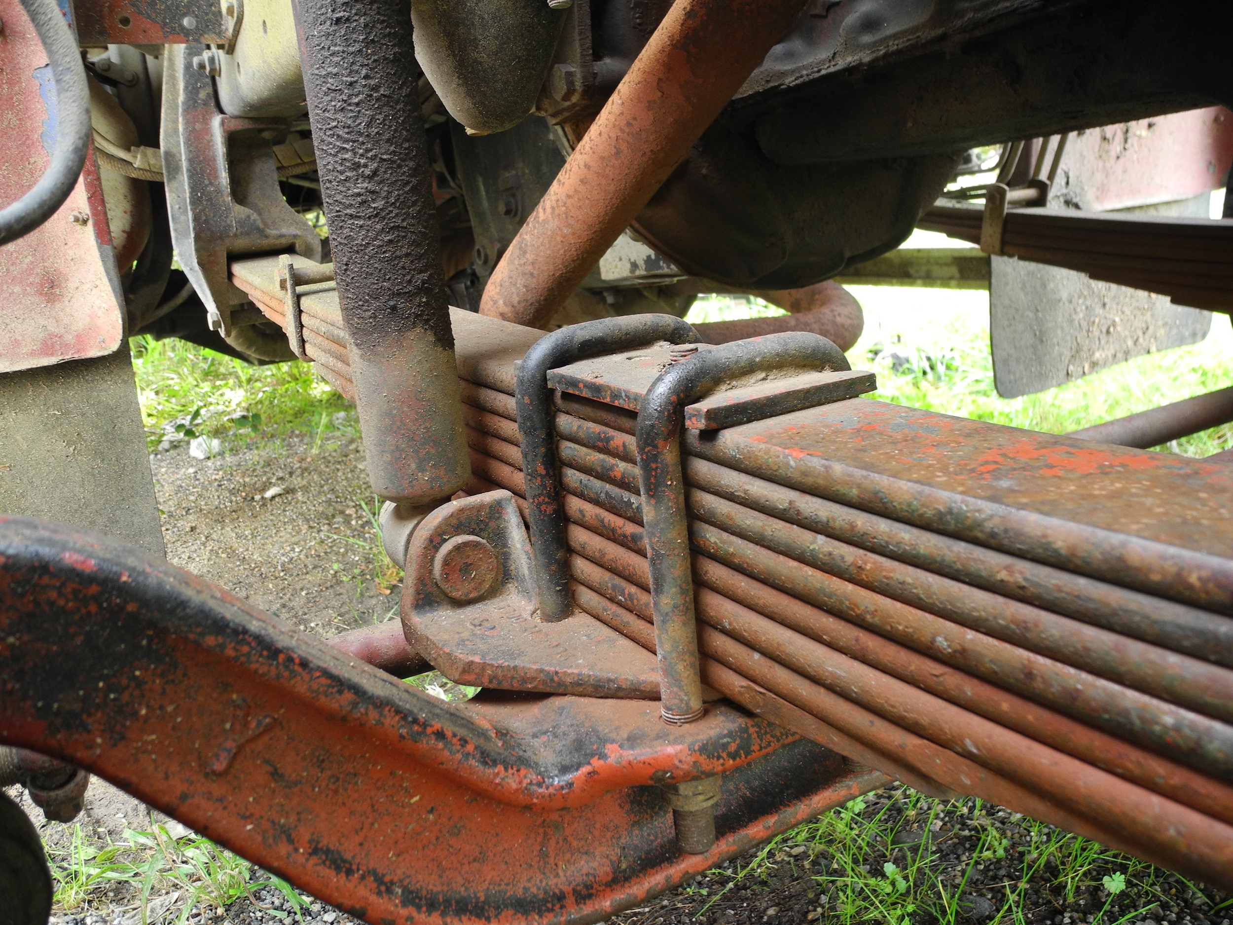

Merci bruno ! Il faudrait que je leur monte le paquet pour voir ce qui est possible de faire.
Donc, il y a 8 lames par paquet. Les 4 plus grandes font 12mm d'épaisseur, et les 4 autres 14mm d'épaisseur.
Si quelqu'un connait un 75.130 dans une casse, je veux bien l'info.
Finalement, j'ai 2 lames cassées maintenant ( la 2 ème et la 3 ème en partant du haut du paquet ).

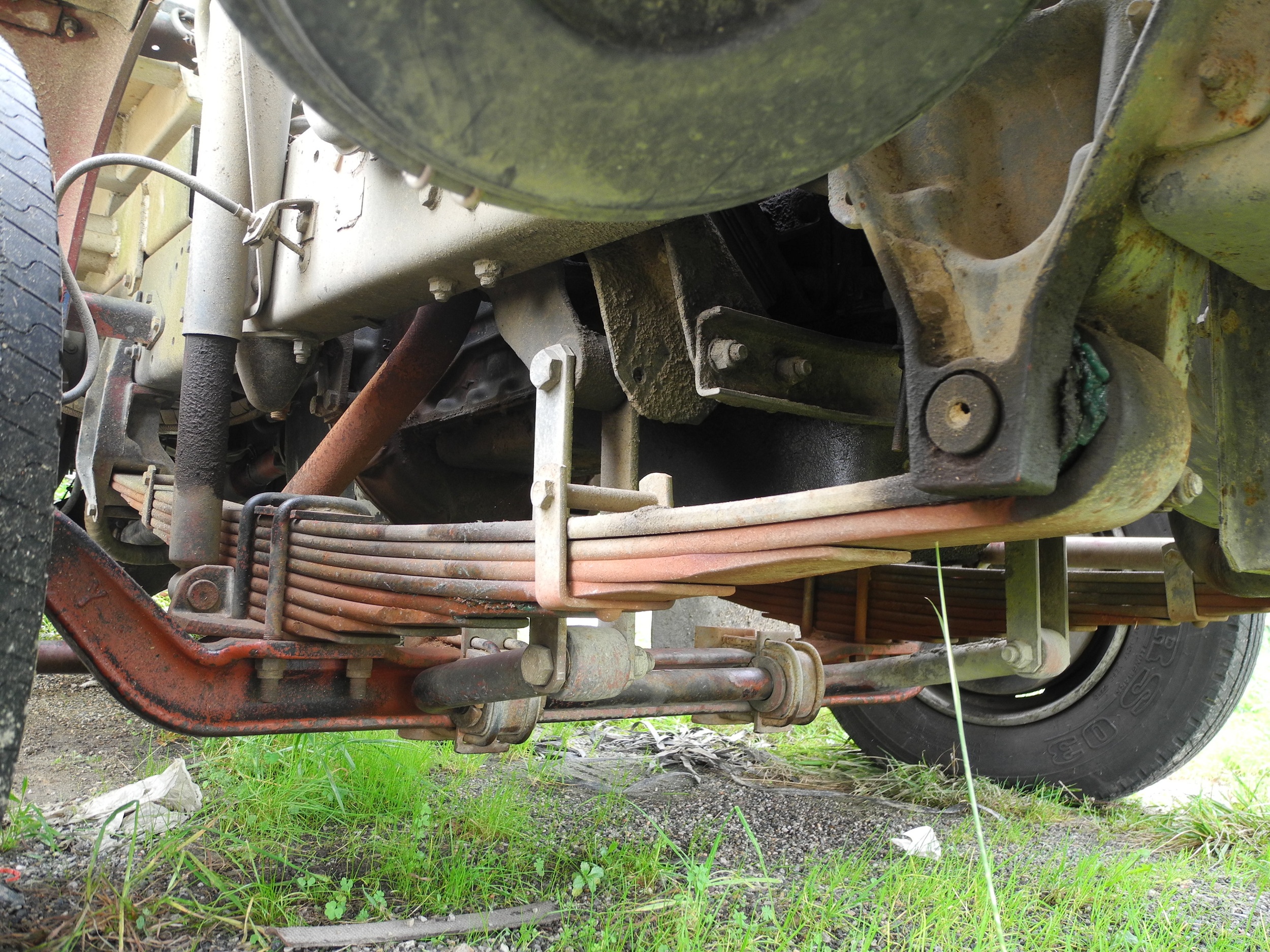

ok alors le paquet de lames fait :
174cm de long
7cm de large
il y a 8 lames
en moyenne elle font 14mm d'ep
voila.... :D

Ca ressemble vraiment très beaucoup à mon montage.
Tes lames sont peut être un poil plus épaisses que les miennes. Il a quoi comme PTAC ton S130 ?
Si je mets du 14mm partout, ça risque de durcir un petit peu la suspension avant, mais vu que j'ai un gros treuil hydraulique, et un pare-choc renforcé de tout les côtés, ça doit pas être dramatique. Ca sera peut être même plus solide :lol:.
Demain midi, je passe à mon atelier et je compare nos 2 montages au niveau des supports sur le châssis.

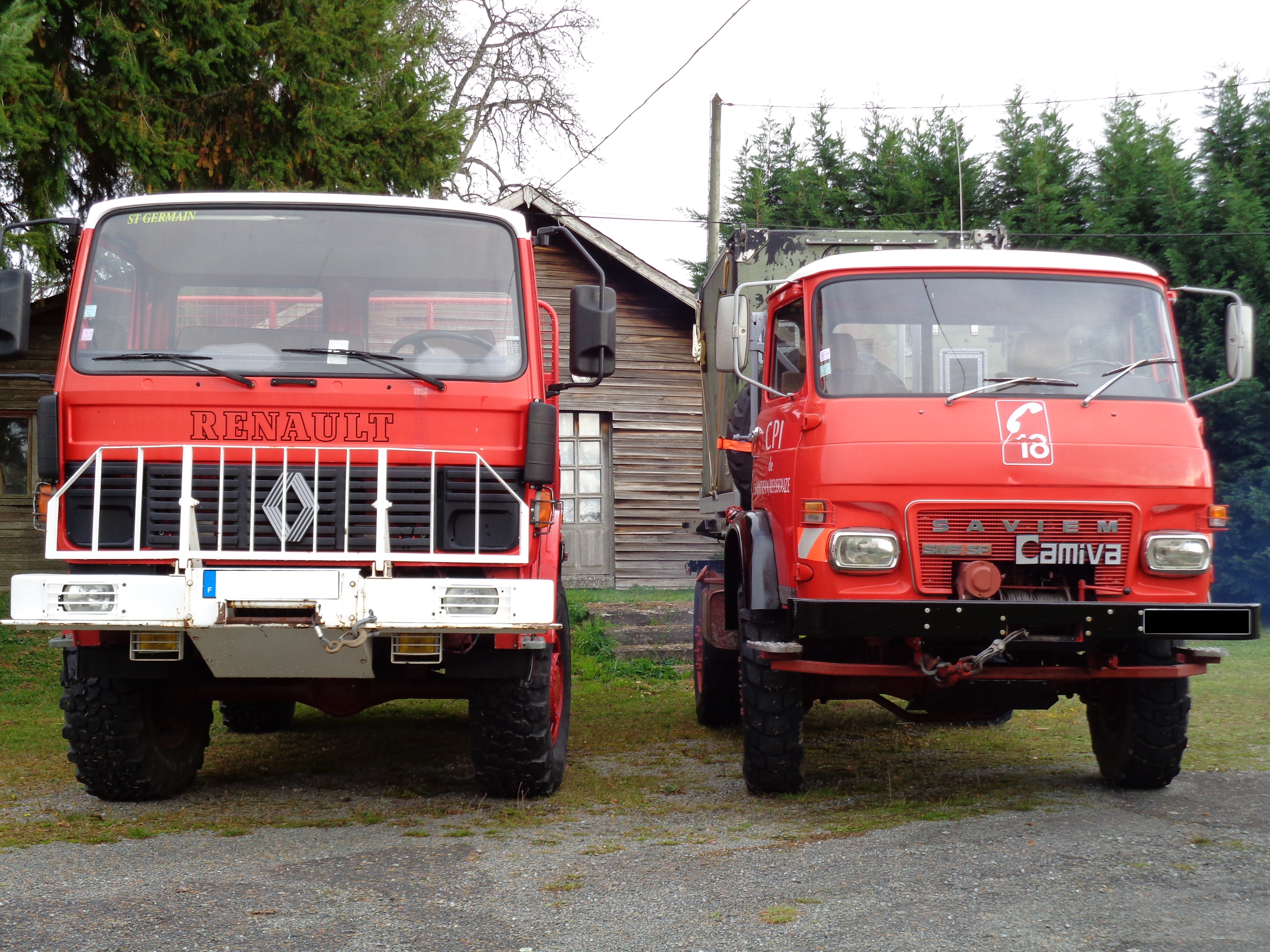

Je crois que je vais faire un tour en ariège avec le SP5 :mrgreen: :mrgreen: :mrgreen:

ha oui j’avais oublié de précisé le mien est en 9.5t de ptac et sur les autre s130 potentiellement donateur je crois qu'il y en a un en 11t et un autre en 9t qui vient de la dde....il sont tou les 2 dans une casse sur toulouse,si tu veux un de ces jours je peu aller voir...pour le système de préchauffage précise ce que tu veux,(le solénoïde ? les bougies?) car il me reste quelque pièces dans ce style
en fait je disais que les lames faisait 14mm mais les 3 ou 4 première du bas font 15 et les autre au dessus font un peu moins...

Le SP5 boit ses 28 à 30l au 100km quoiqu'il arrive :roll: Le problème, c'est que la transmission est tellement courte que le moteur est toujours dans les tours ( à moins de rouler à 50 km/h ). Rouler à 80 km/h en SP5, c'est comme rouler à 200 km/h avec une CAPRI :lol:
C'est pour ça que j'ai récupéré le 75.130 :D
Je viens de refaire la BT sur le SP5 donc, il faut que je le fasse rouler pour bien l'essayer avant de partir loin ( 1 semaine de taff pour fabriquer les cales des roulements coniques :evil:, une horreur pas possible et je te parle pas des pistons PV/GV et 4X2/4X4 directement usinés dans le corps de la boite avec des joints improbables et impossibles à trouver ).
Pour les lames, on a exactement les mêmes supports au niveau du châssis. A part l'épaisseur, nos montages sont strictement identiques.
Pour les 1,74m, t'as mesuré la maitresse ? De l'extrémité de l'anneau jusqu'à la fin de la partie plate qui va dans la glissière ? J'ai trouvé 1,74 aussi en mesurant la maitresse à chaque extrémités.
Mais, oui, je suis vraiment intéressé par les 2 paquets de lames d'un S130 en 9 tonnes :!:
