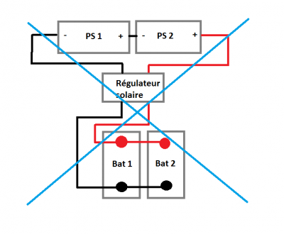

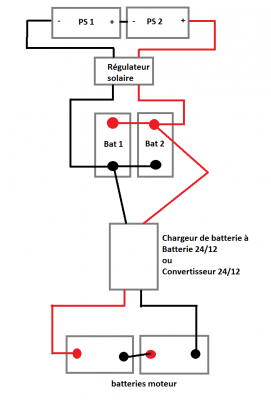

Le plus simple dans ton cas c'est de relier tes PS en série sur un régulateur solaire MPPT, et de connecter tes deux batteries cellule en parallèle, qui donne :
Attention au câblage des batteries en parallèle !
-  PAS BON !!!!!
Le coupleur que tu as mentionné ne fonctionne que pour une même tension batterie moteur/cellule. Donc il te faut un "adaptateur/coupleur".
Le top (mais le prix pique les yeux) c'est un chargeur de batterie à batterie, genre :
http://www.terratronic.fr/fr/chargeur-d ... v-25a.html
L'avantage c'est que c'est un excellent chargeur, comme celui d'un atelier.
Sinon, tu peux feinter et mettre un convertisseur dc/dc qui fera office de chargeur, ou plus exactement office d'alternateur, puisque il chargera à tension constante. Pour cela, il ne faut pas un simple convertisseur 24/12 mais il en faut un qui soit réglable pour ajuster la tension entre 13.8 et 14V.
Chez Victron, pour environ 100€ sur internet, il y a le modèle 24/12-25 (réglable) :
Ce qui donne :
-  idem, bien respecter le câblage ...
Voilà, à toi de jouer !

bonjourseb
pourquoi sur ton 2em dessin de raccordemant tu ecrit pas bon
si tu le dit c'est que c'est vrais car c'est ta specialite mais c'est pour savoir
merci

Je vais radoter, mais vu ta config' réfléchis à l'éventualité de faire 2 circuits (PS - régulateur - batterie) : 1 dédié au nécessaire (pompe à eau, lumière, frigo etc), l'autre au superflu (prises 220V, sono, machine à barbe à papa, boule à facettes...).

@goldwing81 : J’en parlais un peu
ici et
là.
C’est une question d'équilibre de courant de charge. Comme ça, la longueur des fils que doit parcourir le courant de charge est identique du point de vue de l’une ou l’autre des batteries.
Sur le schéma barré, le phénomène de déséquilibre de courant de charge est accentué par :
- une faible section de fil
- un nombre important de batterie en parallèle.
(Après, il peut aussi y avoir des faibles courant de retour lors des phases d’équilibrage)
Le problème à la longue, c’est un risque que les batteries ne vieillissent pas de la même façon. Une batterie pourrait alors perdre plus vite sa capacité de stockage, et on ne le voit pas de suite, car la tension est bonne. Mais le jour où l’on a besoin de tirer longtemps dessus (sans recharger) la tension chute d’un coup …
Bon, après avec une grosse section de fil, ça doit le faire. Certains sont câblés comme ça et non pour l’heure pas (encore) eu de souci. Mais pour combien de temps ? Autant faire bon du premier coup
@Noich’ : c’est ce que j’avais suggéré au début du post.
Par contre cela implique d’avoir :
2 jeux de câbles (PS vers Régulateur) et  2 régulateurs.
L'inconvénient, c'est le surcout de l'installation.
L'avantage, c'est que chaque batterie va vivre sa propre vie. De plus, il sera possible d'ajouter ultérieurement plus de puissance de PS.
Pour recharger à partir des batteries moteurs, il faudrait aussi 2 convertisseur dc-dc pour faire bien … même si y’a moyen de feinter (avec deux grosses diodes pour diviser le circuit, et un réajustement de la tension de charge …)

je vais t'apporter mon modeste éclairage sur la chose.
Déjà ente le régulateur des panneaux et les panneaux il te faut un coupe circuit car si, pour une raison quelconque,  tu coupes en aval du régulateur celui-ci risque de débiter dans le vide et ça c'est pas bon. Par contre il n'y a aucun inconvénient à ce que les panneaux seuls,  débitent dans le vide.
L'arrivée du courant des panneaux solaires peut-être sur la borne + de ton tableau électrique.
Le chargeur de batterie a normalement sa protection. Personnellement, comme j'ai trois départs à mon chargeur, l'un va au + du parc moteur, l'autre au + du parc servitude et le troisième rejoint la même borne + du tableau comme les panneaux. Ainsi, quand je suis relié au secteur, je reste en 24v dans la cellule. J'ai juste un mini circuit 220v avec tableau pour le chargeur et une prise au cas ou...
Le chargeur 24/12 est un départ du tableau et doit avoir sa protection pour ma part. Si tu le branche sur le parc moteur il en est de même, il faut une protection.
Voilà pour quelques explications. Il y a des spécialistes qui devraient préciser tout cela.
